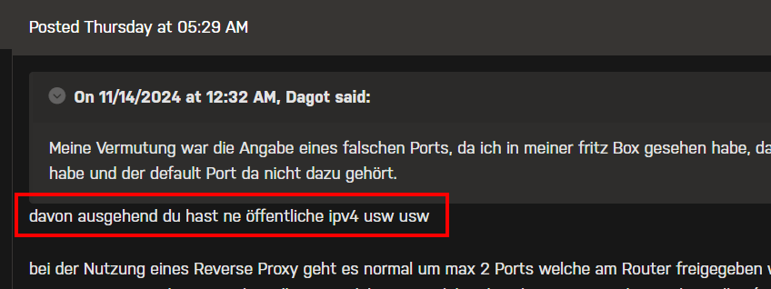

davon ausgehend du hast ne öffentliche ipv4 usw usw
bei der Nutzung eines Reverse Proxy geht es normal um max 2 Ports welche am Router freigegeben werden, 80 + 443 welche dann an die entsprechend Ports deines Nginx Proxy Managers geleitet werden, alle Apps "dahinter" welche über den NPM erreicht werden sollen (nextcloud, ...) brauchen keine separaten Port Freigaben im Router.
Das ist Sinn und Zweck der Nutzung eines Reverse Proxies, vielleicht dies mal vorweg bevor du da mehr Fehler einbaust ...

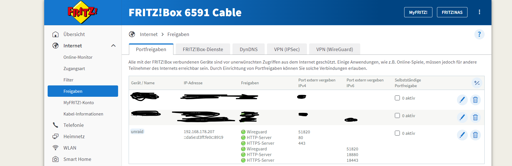

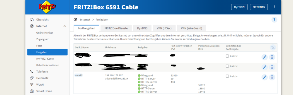

Du hast ja nun eine Fritzbox. Wie sieht es da mit deinen Port Weiterleitungen für die Ports 80 und 443 aus? Diese sollten auf die IP weitergelietet werden, auf der dein Nginx Proxy Manager läuft.
Bei mir ist das z.b. 192.168.178.207
Als nächstes muss dann in Nginx Proxy Manager richitg eingestellt werden, wohin der Traffik gehen soll, wenn zb. cloud.meinedomain.de im Browser eingegeben wird.
Nginx schaut dann und schickt wie hier im Beispiel die Anfrage an 192.168.178.270:4500   Hier lauscht dann der entsprechende Dienst, bei die dann der Dcoker der Nextcloud. oder wie im Screenschot mein Docker der auf der gleichen IP wie der Nginx Proxy Manager lauscht aber eben unter anderm Port.

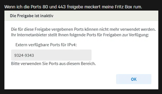

Wenn ich die Ports 80 und 443 freigebe meckert meine Fritz Box rum.
Habe entsprechend die freigegebenen Ports in dieser Range gewählt und das bei der Einrichtung von Nginx entsprechend so abgeändert:

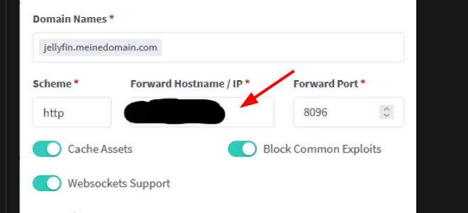

Habe dann Nginx für beispielsweise jellyfin folgendermaßen eingerichtet. SSL Zertifikat ist eingeloggt und gültig.

hast du denn mal geprüft ob du wirklich eine öffentliche ipv4 hast ? wer ist denn dein Provider ?
siehe hierzu meinen Kommentar
weil so "beschränkte" Ports bei einem Provider hier ... kenne ich gar nicht ;) nur aus den USA wo gerne 80/443 blockiert wird.
hier soll die IP deines Jelly rein (LAN/lokale IP) ... diese zu maskieren ist "sinnfrei" und erschweren nur die Fehlersuche ...
Domain Name ... gehe ich mal davon aus ist geändert
ich gehe mal davon aus, dass ich ne öffentliche ipv4 habe, zumindest laut whatismyip.com. Mein Internetprovider ist 1&1, hab dort einen ganz normalen Privatkunden-Internet-Vertrag, meine Domain hab ich bei netcup.
stimmt, my bad, ist aber die lokale IP vom Server.
Korrekt, da steht normalerweise meine Domain, hab ich nur für den Screenshot kurz geändert.

aber vorweg, ging es früher Dienste extern zu erreichen oder hast jetzt erst damit gestartet ? wenn es früher bei gleichem Anschluss ging sollte dem so sein ... nur diese Port Beschränkung ergibt in dem Zusammenhang wenig Sinn (für mich zumindest)

wieistmeineip nach schaust und die Adresse mit der in deiner Fritzbox unter >Internet  >Online Monitor  vergleichst
danke für den Hinweis, das sieht soweit gut aus und ist identisch.
Die IPv4 händisch eintragen hat tatsächlich auch geklappt. erreiche jellyfin jetzt unter jellyfin.meinedomain.com:9343

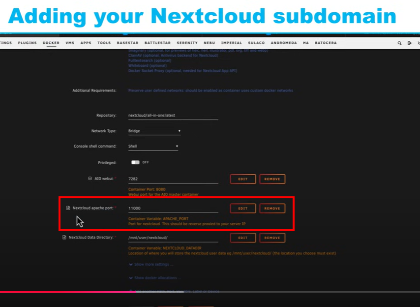

3. Nextcloud-AIO wurde neu installiert entsprechend dieser Anleitung mit dem Unterschied, dass ich bei NGINX eine neue Subdomain auf Port 11000 angelegt habe. In der AIO-Maske habe ich dann entsprechend cloud.meinedomain.com eingetragen; einen Port kann ich hier nicht eintragen, da ':' kein gültiges Zeichen ist.

warum auch immer der AIO Container, aber hier beißt sich ja etwas mit deinen Angaben
und weiter oben
sprich, der domaincheck braucht "extern" port 11000 gemäß der Einrichtung im Video ab ~ 12.07
denke daran wird das liegen da du extern port 11000 nicht erreichen kannst und das setup nicht entsprechend angepasst hast, wird ja im Video darauf eingegangen.
