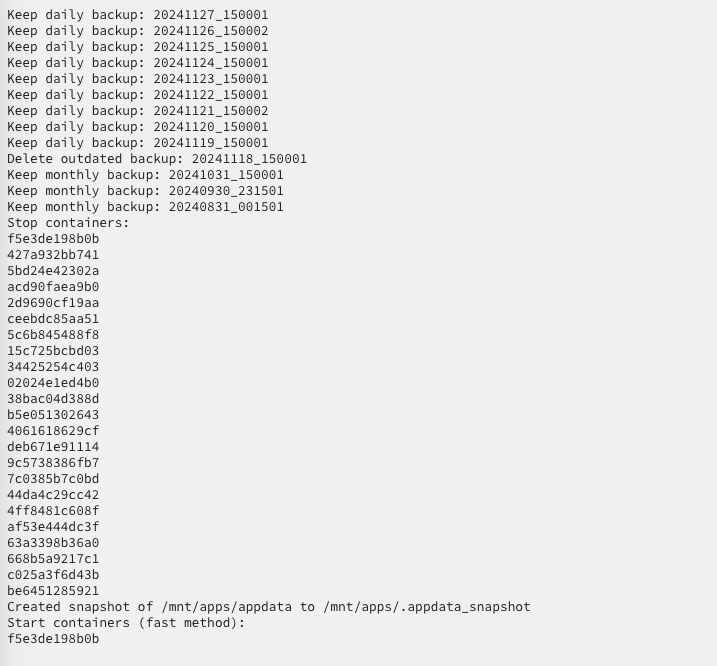

ok, also, script nur /boot und /appdata und du sicherst ins array
also ja, das kann langsam sein bei vielen kleinen Dateien, Beispiel Jellyfin metadata, sollte aber nicht den Server freezen.

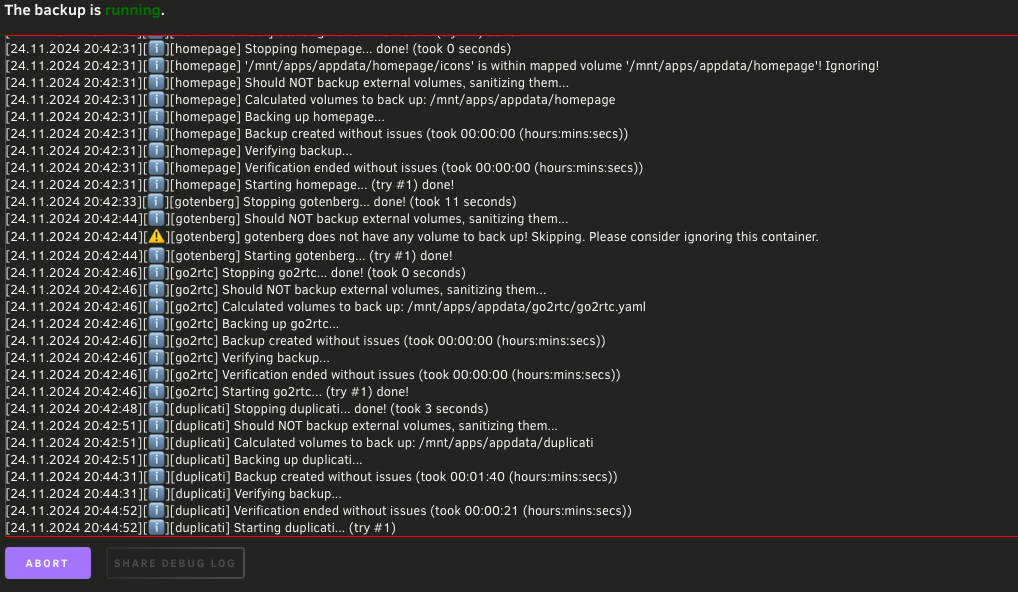

Ich habe Appdata Backup gestartet und es startete auch normal. Container für Container wurden gestoppt und gesichert.
Dann habe ich den Logscreen nach gefühlt 10min erreicht und da steht, dass versucht wird, Duplicati zu starten.
Es geht nicht weiter bei dem Punkt.
Was kann ich jetzt machen?
Ich habe Unraid neu gestartet und Duplicati bei Appdata Backup abgewählt und dann manuell gestartet.
Läuft durch. Dann ist das wohl ein Thema für den Appdata Threat oder?

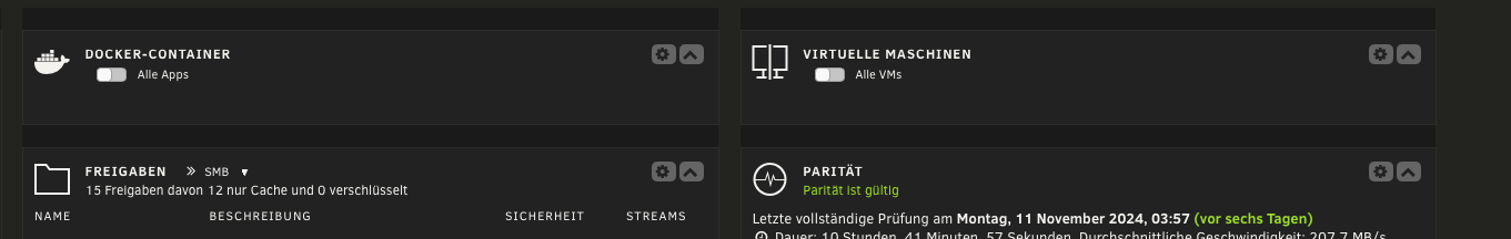

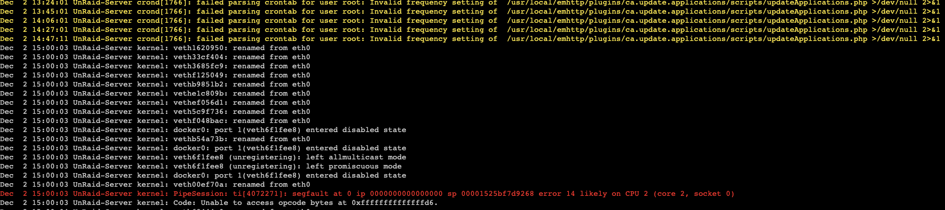

Ach Mist. Ich dachte, es geht jetzt. Heute wieder das Problem, dass Unraid nicht wirklich bedienbar ist.
Screenshot aus dem aktuellen Log.
Das Backup-Script läuft anscheinend immer noch. Seit dem 24. November hat es problemlos funktioniert und war spätestens nach 10 Minuten beendet.
Das Log zum Script kann ich nicht herunterladen, sondern nur anzeigen, siehe Bild.

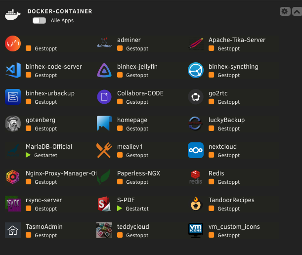

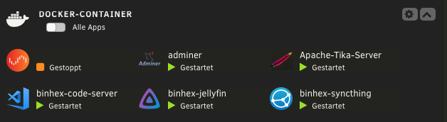

Bin jetzt unter Docker gegangen und habe "Alle Starten" ausgewählt.
Das dauert ewig, bis überhaupt einer gestartet wird. Hilft bestimmt nur Neustart.
