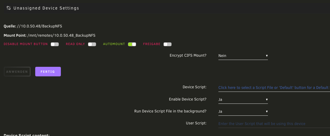

Hallo zusammen,
ich habe ein Problem. Und zwar werden die Storage, welche größten Teils aus sind und nur zu den Backups gestartet werden, nicht automatisch eingebunden. Ich muss das immer von Hand machen, obwohl Automount eingeschaltet ist. Deshalb starten die Backups dann auch nicht. Fehler ist dann, Storage nicht erreichbar.

Ich vermute, das sollte Dein Problem lösen:
Oder Du verstehst "Automount" falsch.
Der Automount greift nur nach einem Neustart des Hosts.
Nicht, wenn der entfernte Server gestartet wird...

Genau, dann habe ich das missinterpretiert.
schätze auch wie @saber1 dass die Funktion nicht ganz klar ist, kannst du aber vor deinem backup task schalten, hier ein Beispiel, mount UAD smb ...

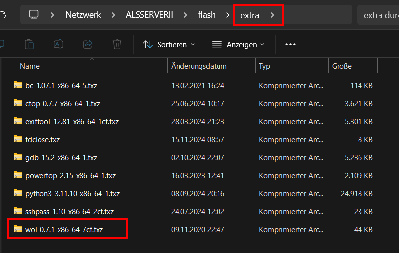

@alturismomuss für WoL ein Plugin installiert werden?
kein plugin jetzt hier, einfach slackware wol
Beispiel, das Paket auf dem Stick in den Ordner /extra << wenn nicht vorhanden, einfach erstellen, dann wird das bei jedem Start installiert
wol-0.7.1-x86_64-7cf.txz
Dankeschön, dass werde ich demnächst mal ausprobieren.
