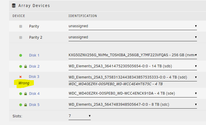

bevor der Weihnachtstrubel heute richtig los geht, wollte ich noch schnell die eine Disk bei mir tauschen, nachdem ich festgestellt hatte, dass eine Errors hat. Also gleiche Modell wieder bestellt, aber hat natürlich einen anderen Namen. DAchte mir kein Ding, hälst du den Array an, stellst die alte Disk auf "no device" und nach einem Neustart stellst du dort die neue ein. Leider bekomme ich die Fehlermeldung "wrong" 😞
Ich habe auch ein paar Anleitungen gesehen, die setzten aber immer ein Parity voraus...
Gibt es keine Möglichkeit so einfach eine Disk zu tauschen?
Da auf der einen Festplatte auch einiges an Daten sind und die Festplatte verschlüsselt ist, wollte ich es nicht einfach über den "New Config"-Weg, nicht dass ich dann nicht mehr an die Daten komme...
Was passiert ggf. wenn ich die Anzahl der Slots runtersetze, wird da irgendwas zurückgesetzt?
Vielen Dank für eure Hilfe im Voraus, damit würdet ihr mir ein riesiges Weihnachtsgeschenk machen 😊

Klappt mit "New Config" ;-)
nun ja, "New Config" ist zwar der Weg, aber vorher musst Du die alte Platte leerräumen, da ja keine Parity vorhanden ist. Wenn Du schlau bist, packst Du die neue Platte mit dran als "unassigned device" und formatierst sie schon mal.
Dann mit dem File Manage Deiner Wahl die Daten von der "anrüchigen" auf die neue Platte kopieren.
Danach dann "New Config" und das Array mit der neuen Platte zusammenstellen.
Am Ende kann dann die alte entfernt werden.
Wird ne Zeit dauern, aber es sind ja eh Feiertage.

Vielen Dank für deinen Hinweis. Mit deinem Tipp wäre das sogar noch schneller gegangen 🙈 Werde ich das nächste mal so machen 🙂
