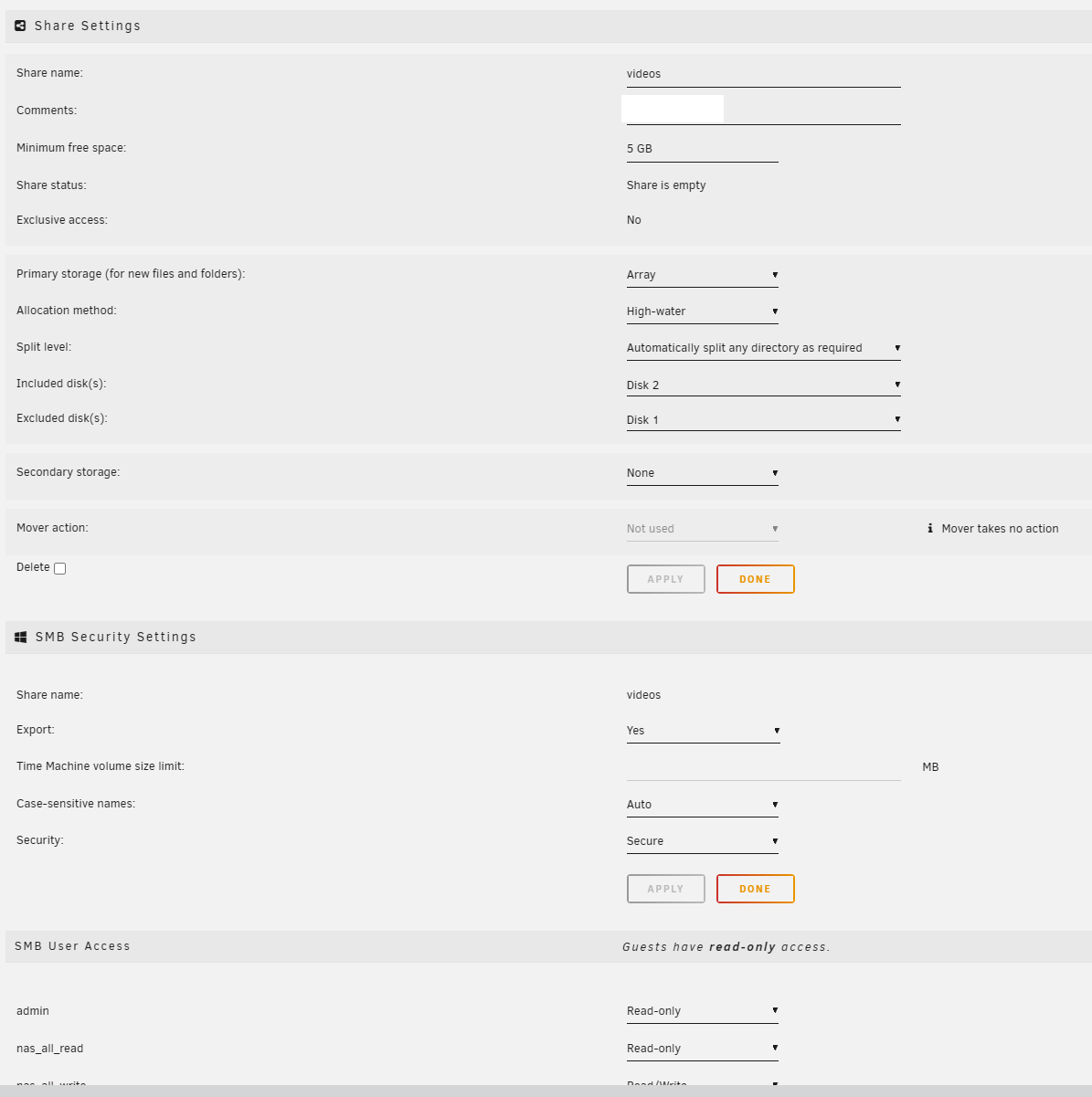

  5. Zwei kleine Follow-Up-Frage hätte ich noch... 1. Wie bekomme ich es hin mich über meinen PC mit den anderen angelegten User auf dem SMB einzuwählen? (denen hatte ich ja absichtlich unterschiedliche Rechte gegeben) 2. mit einer encrypteten Platte, klappt das ganze nicht, oder? Habe ich mir gerade durch testen selbst beantwortet

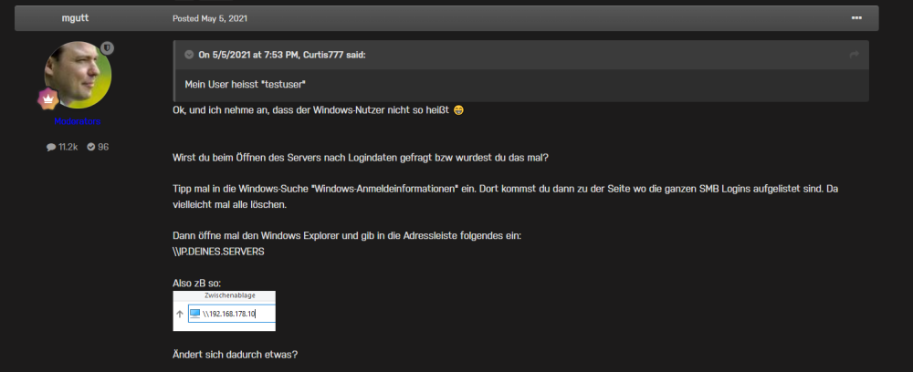

  6. so erstmal danke an alle, die unterstützt haben. was ich noch probiert habe 1. einen user in unraid mit den gleichen Anmeldedaten wie mein PC erstellt und bei den Anmeldeinformationen für die IP und eine 2. für UNRAID mit den zugangsdaten PC angelegt, dann hat es geklappt 🙈 was für eine schwere geburt und nochmal vielen Dank an alle für die tolle unterstützung 😊

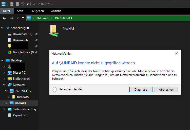

  7. weitere Sachen die ich ausprobiert habe (hier im Forum gefunden) - sowohl \\UNRAID als auch \\192.168.178.2 mit einem der Lese-/Schreiberechte auf auf UNRAID hat. Hat leider nicht geklappt. Oder muss das der gleiche Benutzer wie auf meinem PC sein? Über die Eingabeaufforderung die IP angepingt, da kommt auch was zurück

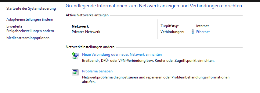

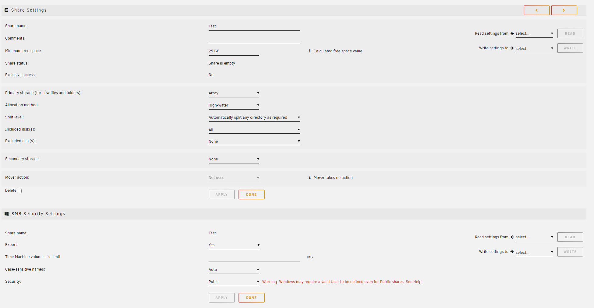

  8. Hier ein public share von Unraid und der PC ist auch in einem Privaten Netzwerk

  10. wenn ich es über die IP probiere, zeigt er mir die gleiche Fehlermeldung... Ich benutze Win10, somit kann es das vermutlich auch nicht sein 😞 Und auch das mit dem Public Share probiert, leider kein Erfolg

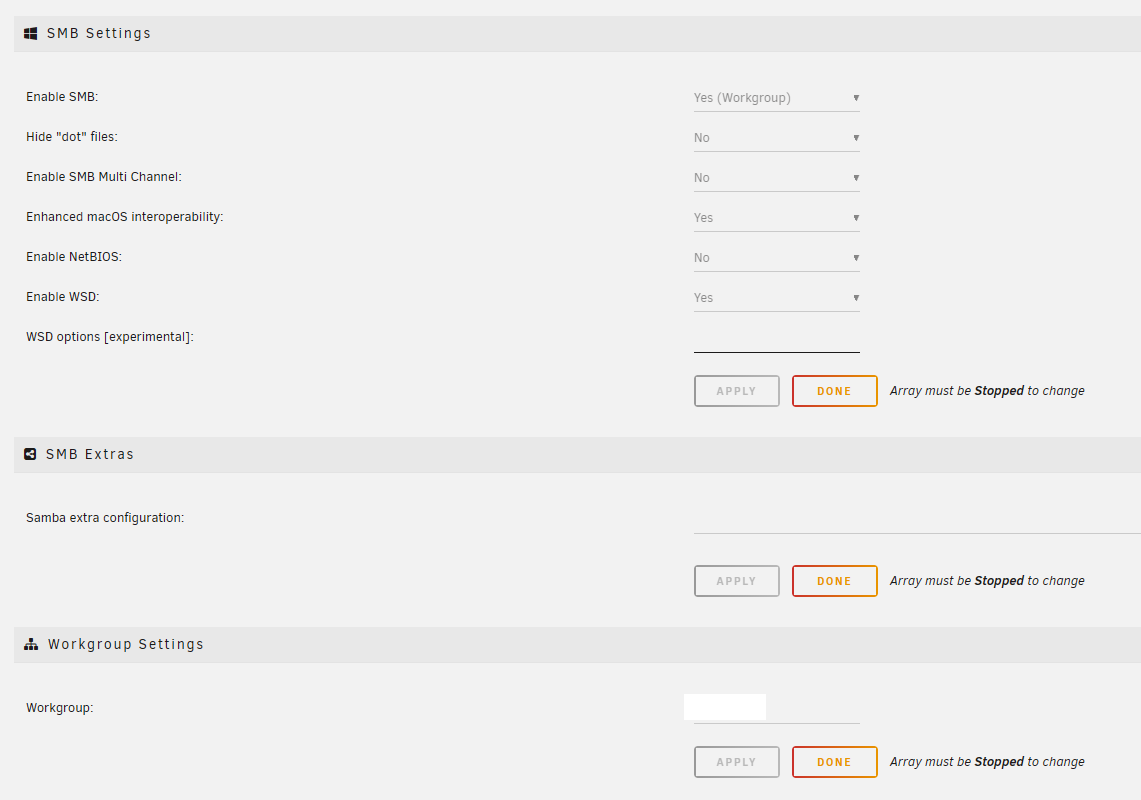

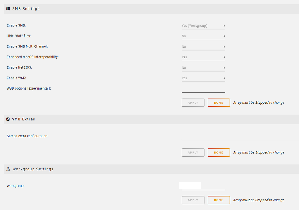

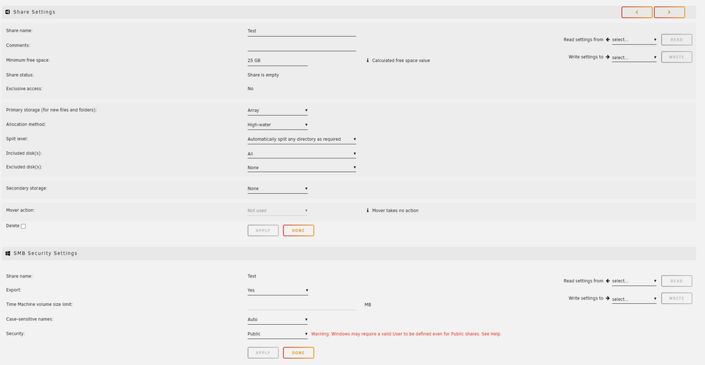

  11. Erstmal danke für deine schnelle Rückmeldung. So weit kommt er anscheinend gar nicht, da er mir zwar den Unraid im Explorer unter Netzwerk anzeigt, aber da schon Probleme macht, wenn ich drauf will. hier auch nochmal die SMB Einstellungen
  12. Hallo zusammen, ich komme mir langsam richtig blöd vor und habe keine Ahnung was ich noch ausprobieren kann... Unraid ist im Netzwerk und wird auch ohne Probleme erkannt und ich komme über Browser auf die Oberfläche. Der SMB ist aktiv und PC und Unraid haben die gleiche Workgroup. Im Explorer wird der UNRAID Server erkannt, aber immer wenn ich darauf drücke bekomme ich die angezeigte Fehlermeldung. Habe ich irgendwas wichtiges übersehen, weil in den ganzen Videos sieht das immer nach plug & play aus und die Festplatte ist vom PC aus zugreifbar... Vielen Dank für eure Hilfe im Voraus 🙂
