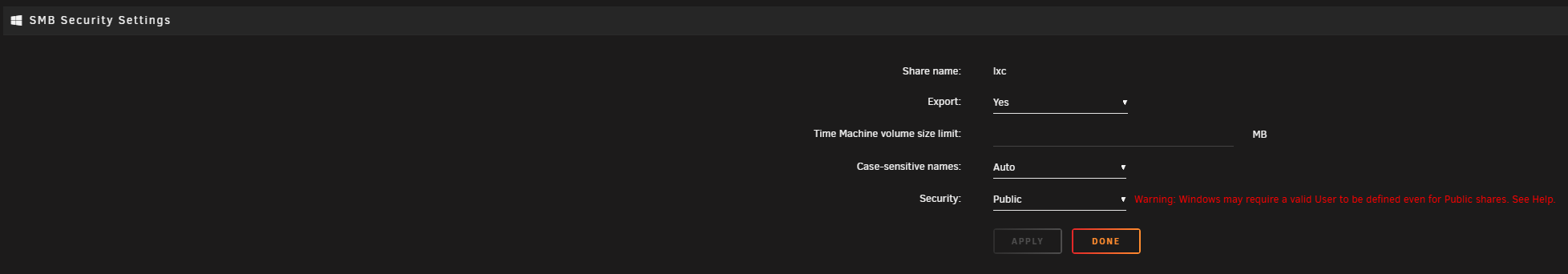

hier auch nochmal die SMB Einstellungen

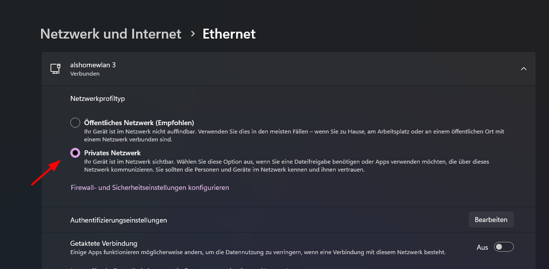

das ist es auch nicht, mal der Klassiker, steht auch auf Privat ...
und zeig mal bitte einen public share von dir
Hier ein public share von Unraid
und der PC ist auch in einem Privaten Netzwerk

1. Benenne das share mal auf    test     um  (kleine Buchstaben!)
2. Versuche dann mal direkt auf das Share und nicht auf den Server zuzugreifen, indem Du auf
                     \\192.168.178.2\test
zuzugreifen willst.
