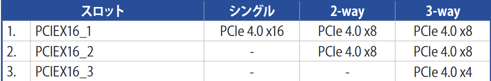

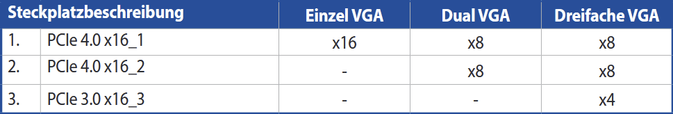

Alle PCIE Slots sind mit x16 drauf. Auch wenn sie nicht voll belegt sind
Die Japanische Version der Mainboard-Beschreibung hätte mir besser gefallen. Lieder ist die englische, Französische und Chinesische Beschreibung wie die Deutsche. Somit denke ich das erste Bild wird das richtige sein.
