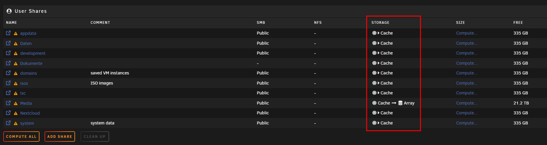

Beispiel, hier liegt fast alles auf dem cache ... Backup Strategie nicht vergessen !!!

du legst dein array (hdd) an, du legst deinen "cache" pool (ssd) an, du legst einen Share an, dem sagst du dann
1/ primary cache, secondary none >> alles kommt NUR auf den cache und bleibt NUR auf dem cache
2/ primary cache, secondary array, cache > array >> alles kommt auf den cache, alles geht vom cache ins array wenn der mover läuft (ohne tuning, später ...)
3/ primary cache, secondary array, cache < array >> alles kommt auf den cache, alles bleibt auf dem cache, beides NUR solange genug Platz auf dem cache ist
- - wenn cache voll, alles neue kommt direkt ins array, mover macht Platz ... wenn wieder frei, mover schiebt wieder retour in den cache (wenn files not in use)
4/ primary array, secondary none >> alles kommt und bleibt NUR im array
mover tunning ... damit kann man noch diverse Regeln erstellen ...
move erst ab Füllrate N
move nur runter bis Füllrate N
move NIE folder1, 2, 3, ...
movie NIEfiletype1, 2, 3
usw usw ...
also, /domains /system /appdate ... cache only bedeutet, kommen und bleiben NUR auf den cache und belegen den Platz, keine Redundanz bei Ausfall ... immer gute Latenz und schneller up / down ... kein spinups der disks ... usw usw ...
Rest sollte selbsterklärend sein, siehe unraid docs ;)
