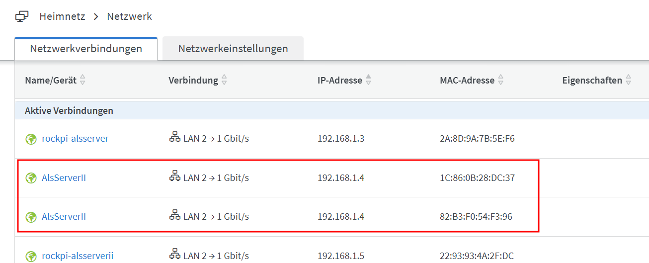

Gestzern hatte ich auch in der Fritzbox unter Netzwerkgeräten 2 x die gleiche IP mit unterschiedlichen MAC Adressen obwohl nur eine physisch angeschlossen ist.
Was mach ich hier falsch oder besser wie krieg ich wieder eine Verbingung hin???
das ist normal, bridge, allow acces to custom ....
DOCKER_ALLOW_ACCESS="yes"
wurde auch oft hier angesprochen ... normal und hat keine Auswirkungen
wenn du das nicht sehen willst weil es dich stört, die features deaktivieren ;)
