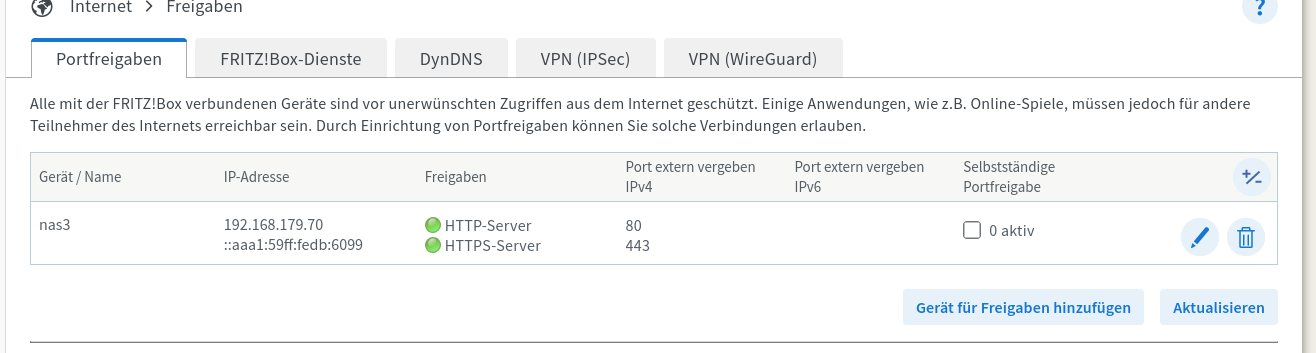

Hallo, Seit ich meien Portweiterleitungen in der Fritzbox (Port 80 und 443 auf Nginx-Docker) erneuert hab krieg ich keine Verbindung mehr zu Unraid-connect und es gehen auch keine Updates mehr für die Docker Container mehr (nicht verfügbar). Was mach ich hier falsch???? Gestzern hatte ich auch in der Fritzbox unter Netzwerkgeräten 2 x die gleiche IP mit unterschiedlichen MAC Adressen obwohl nur eine physisch angeschlossen ist. Was mach ich hier falsch oder besser wie krieg ich wieder eine Verbingung hin??? nas3-diagnostics-20250123-1711.zip

Hallo, Ich hatte gestern festgestellt das ich auf meienn Nextcloud Container von ausen nicxht mehr zugreifen konnte. Nachdem ich den Fehler soweit auf die Fritzbox eingrenzen konnte hab ich die Portfreigaben 80 und 443 einmal neu auf den Nginx-Docker gelegt. Dabei ist mir aufgefallen das in der Fritzbox plötzlich ein weiteres Gerät mit der gleichen IP wie mein Nas aufgetaucht ist bei dem aber eine ander MAC Adresse war. Befor ich die Portweiterleitungen neu angelegt habe ging alles normal; das Update auf Unraid 7 lief einwandfrei (vor ein paar Tagen gemacht) das heist eine Verbindung zu unraid connect ging Docker Updates gingen und nach dem fummeln an der Fritzbox geht jetzt keiune Verbindung zu Unraid connect, keine Updates mehr. Muss ich noch irgendwelche Ports freigeben? oder was mach ich hier falsch??? MfG Fritz nas3-diagnostics-20250123-1711.zip

Hallo, habjetzt mal alles von Nginx runtergeschmissen, das Vlan abgeschaltet, in der FritzBox die Portweiterleitungen noch mal überprüft, bei sämtliche laufenden Docker die Ports auf überschneidungen gecheckt und dann Nginx noch mal installiert. einen Host neu angelegt (und erst mal manuell die IP's bei duckdns aktualisiert!). Alle Docker laufen jetzt auf Bridge mit einer Ausnahme und zwar BinHex Minidlna Server, der läuft auf host. Jetzt funktioniert es!!!! Ich sollte mal eine kleine Anleitung schreiben für alle die da auch Probleeme haben. Es istt gar nicht so einfach sich aus dem Haufen von Informationen das rauszusuchen um ein solches Problem in den Griff zu kriegen.. Wenn ich was geschrieben hab kann ich das dann hier im Forum unter Anleitungen posten? Ich danke erst mal allen für ihre Hilfe und auch für alle gesichtspunkte die durch die verschiedenen Kommentare angesprochen wurden! Die Problematik die bei mir halt aufgetreten ist war wahrscheinlich das Problem mit VLan und FritzBox. Das Problem was bei der Verwendung von Bridge halt entsteht sind die Ports, denn dort muss man sich halt was überlegen um sie nicht mehrfach zu verwenden oder auch reservierte Port's halt nicht zu verwenden. Gerade für Laien oder Anfänger enstehen da schnell "Fallen" die zu Frust führen können! Danke noch mal allen die sich hier beteiligt haben!!! MfG Fritz

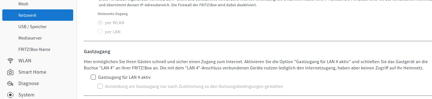

Ja, die hab ich manuell geändert weil es die möglichkeit geben sollte das ich ein weiteres Netzwerk mit einer Fritzbox über vpn einfügen kann. da dürfen die beiden nicht den gleichen IP-Bereich belegen! Ja die IP des Unraid Servers ist 192.168.179.70.
