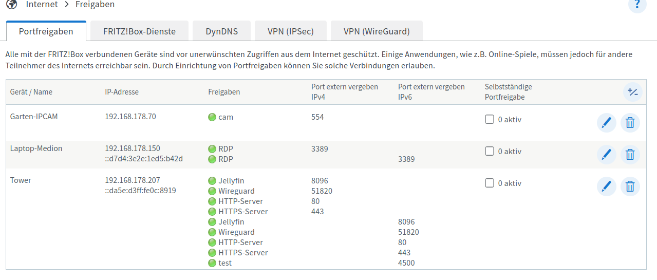

Hat deine Fritzbox auch das Netz 192.168.179.0/24 ?
Was zeigt die deine Fritzbox an welche Freigaben du schon hast?
1131407963_Bildschirmfotovom2024-01-2113-12-54.thumb.png.aea47f1d23a51187ad00831f4c7b6b28.png
