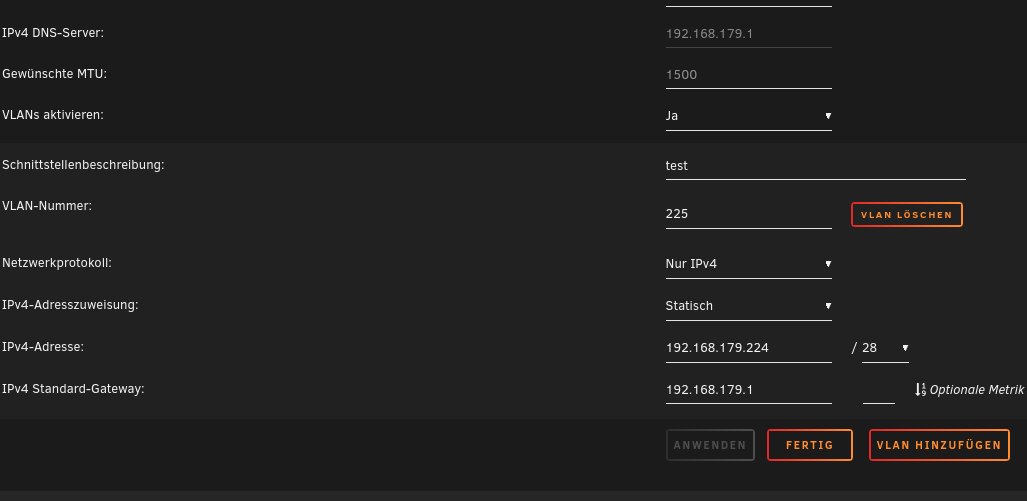

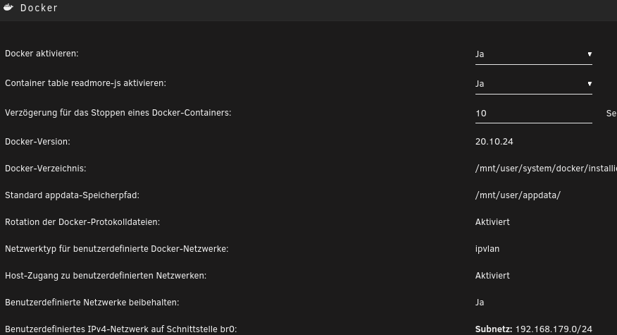

hallo, nur zur Info erst aml die IP 192.168.179.xxx ist bei mir die geänderte Adresse der Fritzbox nicht die definition eines Gastnetzes! Kann mir mal jemand helfen ich find grad keine (deutsche) Anleitung zum Umbau auf mcVlan und ist VLAN das gleiche? Ich würde gern den Bereich 192.168.179.224/28 einrichten da die Fritzbox nur bis 200 dhcp vergibt. geht n das so? Netzwerkeinstellungen (Docker und VM aus.

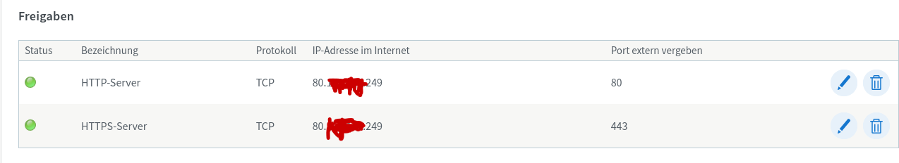

Hallo, ich hab mal ne feste ip für den Nginx genommen, aber da kommt folgende Fehlermeldungs Beschreibung in der Fritzbox (beim Versuch die Portfreigabe einzustellen) Im Folgenden finden Sie eine Beschreibung und Lösungen für Fehler beim Einrichten oder Bearbeiten einer Portfreigabe. Fehlerbeschreibung und Lösungen Fehlermeldung Beim Einrichten oder Bearbeiten einer Portfreigabe erscheint nach dem Klick auf Übernehmen folgende Fehlermeldung: Es ist ein Fehler aufgetreten. Fehlerbeschreibungen Ein Gerät mit diesem Namen wurde bereits angelegt. Die IP-Adresse ist nicht verfügbar. Mögliche Ursachen In der FRITZ!Box können keine Portfreigaben für Geräte angelegt werden, die über mehrere Netzwerkadapter/mehrere MAC-Adressen mit der FRITZ!Box verbunden sind, für diese aber nur eine einzige IP-Adresse verwenden. Geräte, die eine IP-Adresse mit mehreren MAC-Adressen nutzen (z.B. ein NAS-System mit zwei Netzwerkkarten), werden von der FRITZ!Box derzeit nicht unterstützt. Einrichten einer Portfreigabe nicht möglich Lösung Vergeben Sie einen eindeutigen Namen, der noch nicht vorhanden ist. Klicken Sie im Menü Internet auf Freigaben. Klicken Sie auf die Registerkarte Portfreigaben. Prüfen Sie, ob in der Liste der Portfreigaben mehrere Einträge für denselben Namen angezeigt werden. Wenn mehrere Einträge für denselben Namen angezeigt werden, klicken Sie neben allen Einträgen mit demselben Namen auf die Löschen-Schaltfläche und bestätigen Sie den Vorgang mit OK. Iczh geh jetzt erst mal in die Spätschicht, melde mich dann heut nacht noch mal kurz.!

tschuldigung für die mehrfach Post's! Bin da leider nicht so firm in Englisch. Der Fernzugriff auf die Fritzbox geht aber laut Einstellungen in der Fritzbox über einen ganz anderen Port. Ich hab grad Festgestellt das in Unraid die IP für den NGINX Docker eine Adresse aus dem Ip Bereich der Fritzbox ist der ich aber keine Freigabe für Port 80 und 443 geben kann. der Nginx Docker hat 192.168.179.2 bekommen. Diese Adresse wird glaube ich noch von der Fritzbox intern benötigt, kann das sein? Wie ändere ich in Unraid den Adressbereich und muss ich danach alle Docker neu installieren? MfG Fritz
