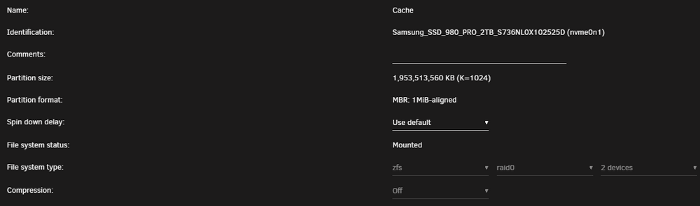

Server hängt sich auf und ist nicht mehr erreichbar bis neustart.
Naja momentan ist es ja auf zfs mit raid0 eingestellt. Demnach hätte ich ja nur eine Möglichkeit das zu testen und die wäre 2x single mit xfs Vielleicht werde ich das mal ausprobieren, auch wenn das für mich noch nicht ganz schlüssig ist, wenn das einfrieren vorher passiert und die traces daraus resultieren. Dann müsste das Problem ja wo anders liegen. Oder ich habe da einfach zu wenig Ahnung von um das zu verstehen.

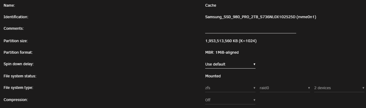

Ja okay, also würdest du vorschlagen, lieber 2 Caches zu mit jeweils einer NVME zu erstellen. Welches Format dann, wenn nicht btrfs und zfs? Ich will ja auch nicht das sich die Kiste dauernd aufhängt, das nervt natürlich auch. Und oft habe ich ja dann keine andere Wahl als den hart auszuschalten und neu zu starten. Und oft geht dann alles wieder, aber ich hatte es dann auch schon 2 mal, dass er den Cache nicht mehr mounten konnte und ich den neu anlegen und Backups einspielen musste. Ist natürlich auch nicht das gelbe vom Ei. Ziel ist natürlich, dass das nicht mehr passiert und er lange ohne Probleme läuft. Was ich nur nicht verstehe ist, dass der Server sich ja scheinbar vorher aufhängt und die Traces ja irgendwann danach kommen. Also sind die Traces ja nicht am aufhängen schuld, sondern kommen weil sich der Server aufhängt. Und wenn der sich nicht aufhängen würde, dann würde die auch nicht kommen. Dann ist ja die Frage, warum der sich aufhängt. Dann muss da doch noch eine andere Ursache sein. Oder bin ich da auf dem Holzweg und habe das einfach überhaupt nicht verstanden? Und vielen Dank für deine Mühen

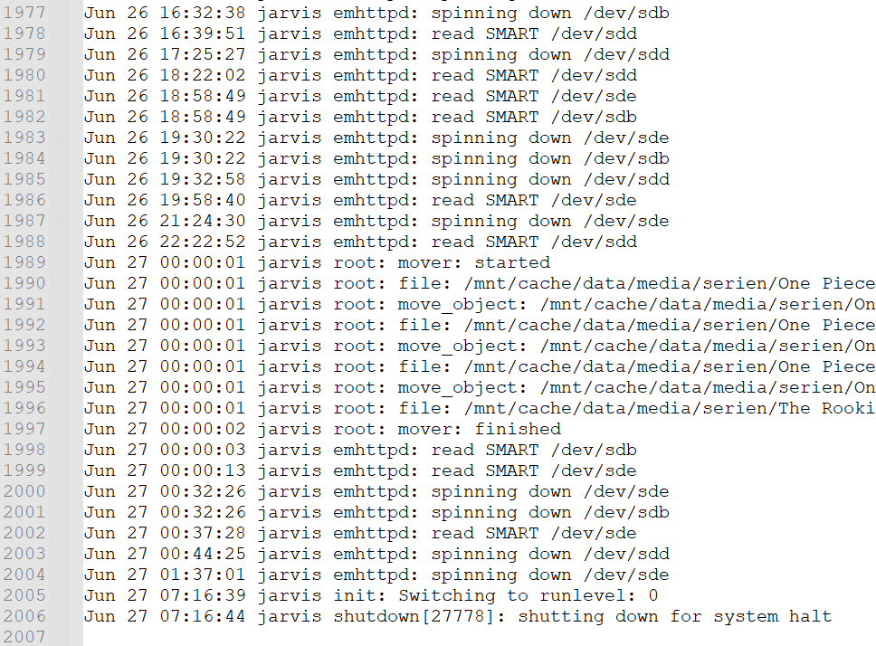

@alturismo Also im Log kann ich auch nicht sehen, dass er irgendwie Probleme hatte, der Server muss ja irgendwann heute Nacht nicht mehr erreichbar gewesen sein, aber ich kann im folgenden Log nichts feststellen. Das shutting down von heute morgen war gewollt, da habe ich den ja über den Powerknopf am Server ausgemacht, weil er ja nicht mehr erreichbar war. Was genau bringt mir das re-formatting? Der Cache startet ja und kann ja gelesen werden. Ich hatte es ja auch schon, dass er den Cache nicht mounten konnte und er hing bei starting array. Dann musste ich den Cache löschen und neu anlegen und dann die Backups wieder einspielen. Oder meint ihr der sollte dann nicht zfs haben? Was sollten die dann haben? Möchte ja gerne einen 4TB Cache haben. Mein Cache besteht ja aus 2x 2TB NVME. Ich weiß halt nicht ob die Call Traces das Problem sind, oder ob die aus einem anderen Problem entstehen. Der Server scheint ja schon vorher nicht mehr erreichbar zu sein, bevor es zu diesen Call Traces kommt. Daher ist halt die Frage, was dazu führt, dass der Server nicht mehr erreichbar ist und sich aufhängt und wenn das Problem behoben ist, ob die Call Traces dann überhaupt noch kommen.

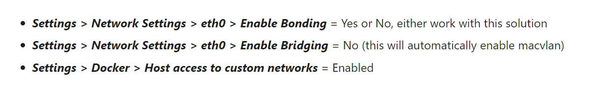

Ich habe nun anhand dieser Anleitung: https://docs.unraid.net/unraid-os/release-notes/6.12.4/#fix-for-macvlan-call-traces folgendes übernommen: ich werde mal schauen ob es nun besser läuft.
