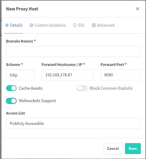

Also dann so?
Hier IP und Port vom unraidserver

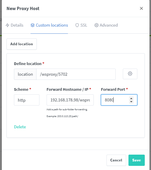

Und hier dann ip von der vm mit dem port von unraid und dem /wsproxy/5702 dahinter?
Die VM die ich erreichen will steht unter VMs mit dem VNC Port 5902
Oder habe ich das falsch verstanden?
Also wenn ich das so eingebe, dann komme ich auf mein unraid login
