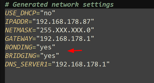

ich schätze mal du bist Fritz user, hast bonding (Verbund mehrerer Netzwerkkarten) und Bridging aktiv
siehe dazu im Anleitungs Part den Thread zu macvlan call Traces und passe das mal alles entsprechend an.

Ok ich werde mal schauen wie ich bonding und bridging auf no stelle.

naja, du hast keine macvlan call traces mehr, was gut ist ;) das war aber nur 1 Punkt von oben ...

bleib dabei, aber "harte Shutdowns", Bsp. 5 Sekunden power Knopf mögen weder btrfs noch zfs ... (eigentlich keine FS, aber im Raid sind die dann anfälliger), damit muss man leben wenn es nicht rund läuft und sollte immer Backups haben ;) was du ja hast.
Diese Konstellation bedarf in solchen Fällen (leider) immer Pflege, egal auf welchem System, ich persönlich nutze weder noch, btrfs zu anfällig, zfs overhyped und zu wartungsintensiv ... daher nutze ich nur single drive caches (2 x 2tb), verteile, mache backups, fertig, seither auch 0 issues mehr mit dem Thema FS ... aber das muss und kann jeder für sich entscheiden, ist ja das Schöne, freie Wahl ;)
Ja okay, also würdest du vorschlagen, lieber 2 Caches zu mit jeweils einer NVME zu erstellen. Welches Format dann, wenn nicht btrfs und zfs?
Ich will ja auch nicht das sich die Kiste dauernd aufhängt, das nervt natürlich auch. Und oft habe ich ja dann keine andere Wahl als den hart auszuschalten und neu zu starten. Und oft geht dann alles wieder, aber ich hatte es dann auch schon 2 mal, dass er den Cache nicht mehr mounten konnte und ich den neu anlegen und Backups einspielen musste. Ist natürlich auch nicht das gelbe vom Ei.
Ziel ist natürlich, dass das nicht mehr passiert und er lange ohne Probleme läuft.
Was ich nur nicht verstehe ist, dass der Server sich ja scheinbar vorher aufhängt und die Traces ja irgendwann danach kommen. Also sind die Traces ja nicht am aufhängen schuld, sondern kommen weil sich der Server aufhängt. Und wenn der sich nicht aufhängen würde, dann würde die auch nicht kommen. Dann ist ja die Frage, warum der sich aufhängt. Dann muss da doch noch eine andere Ursache sein.
Oder bin ich da auf dem Holzweg und habe das einfach überhaupt nicht verstanden?
Und vielen Dank für deine Mühen :)
ich nutze ausschließlich xfs, ist aber meine persönliche Meinung bevor es "Glaubensfragen" gibt ;)
rein von den logs betrachtet und was deine Erfahrung ist, würde ich zustimmen, nichts desto trotz müssen erstmal die offensichtlichen Fehler beseitigt werden um dies auszuschließen, die Fehlerbeschreibung passt ja zu 100 % auf die macvlan Thematik, ist erledigt, bleibt jetzt noch das zfs Thema ...
ob du jetzt umstellst auf 2x single (xfs) oder zum Test (raidX zfs) mit korrekten bond / bridge settings, deine Entscheidung ;)
Naja momentan ist es ja auf zfs mit raid0 eingestellt.
Demnach hätte ich ja nur eine Möglichkeit das zu testen und die wäre 2x single mit xfs
Vielleicht werde ich das mal ausprobieren, auch wenn das für mich noch nicht ganz schlüssig ist, wenn das einfrieren vorher passiert und die traces daraus resultieren. Dann müsste das Problem ja wo anders liegen. Oder ich habe da einfach zu wenig Ahnung von um das zu verstehen.
