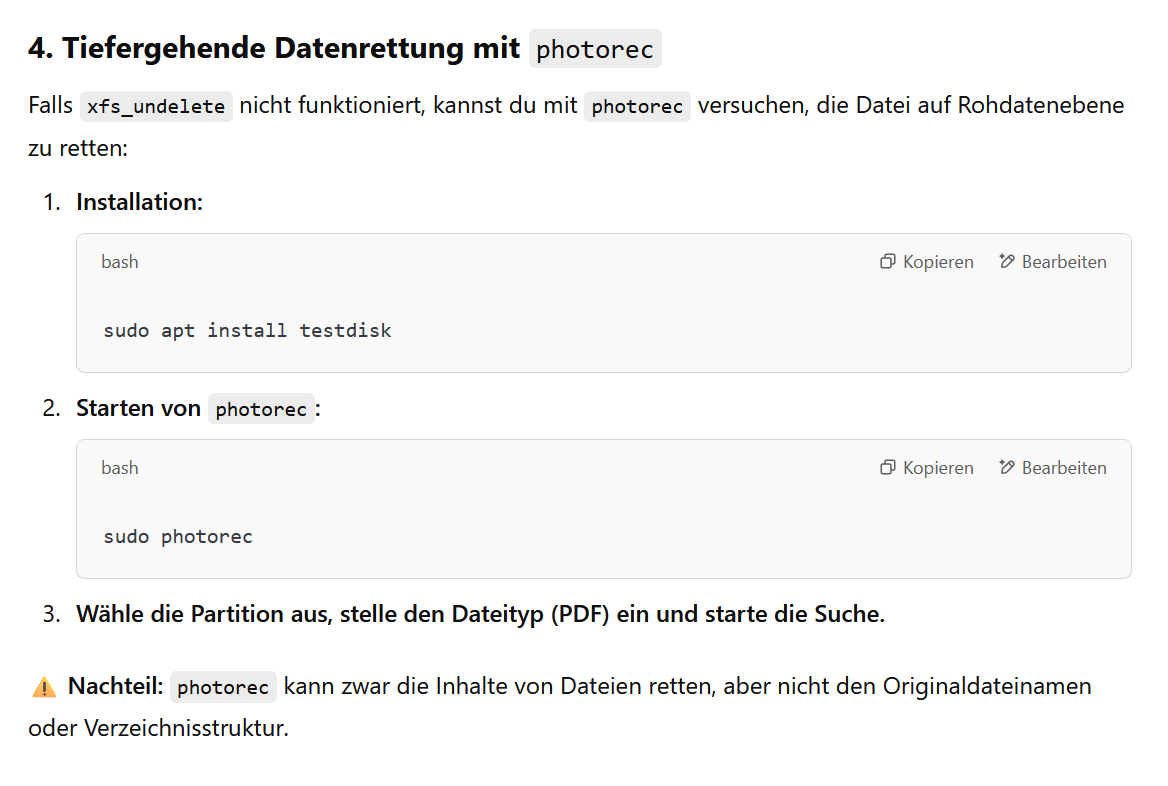

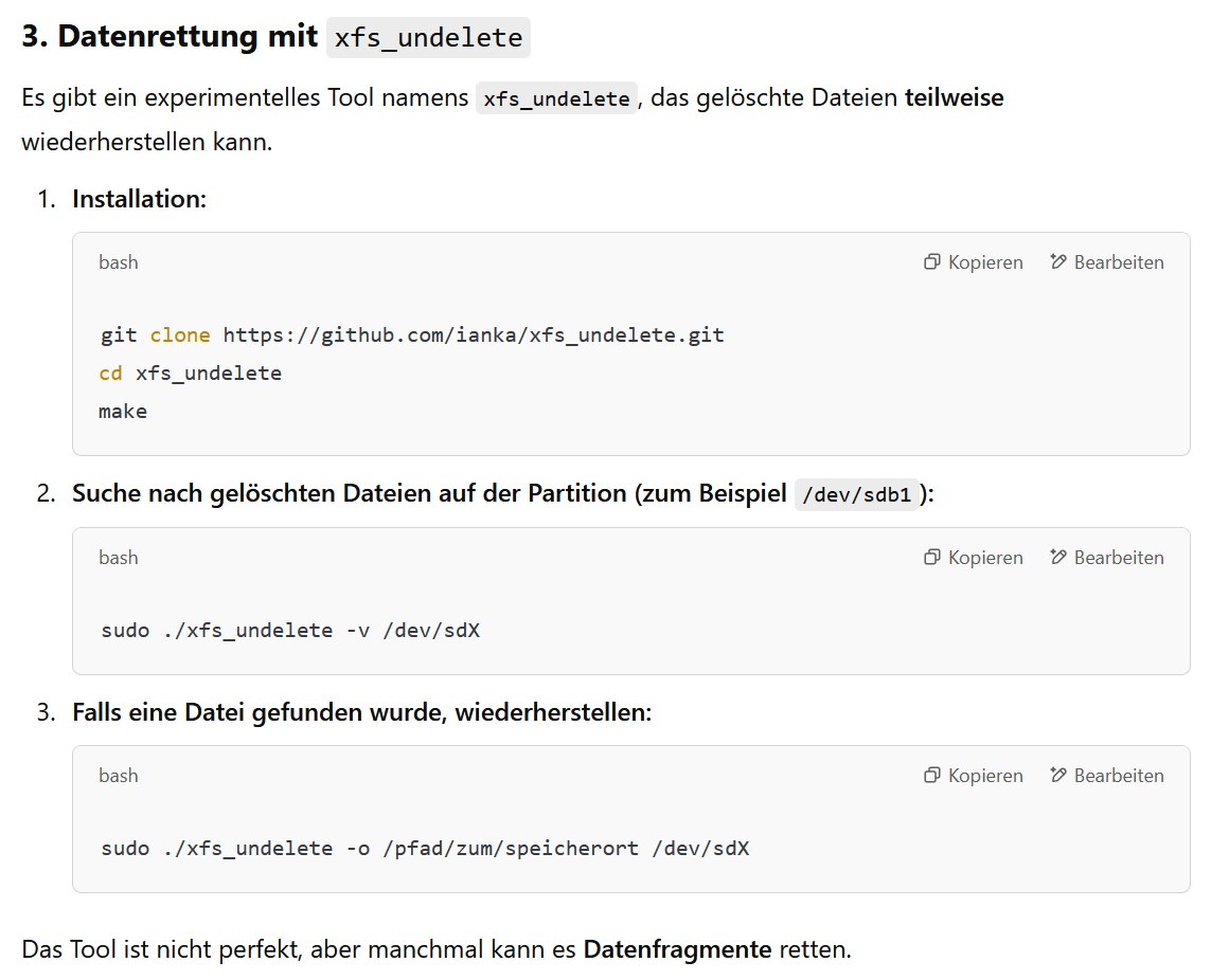

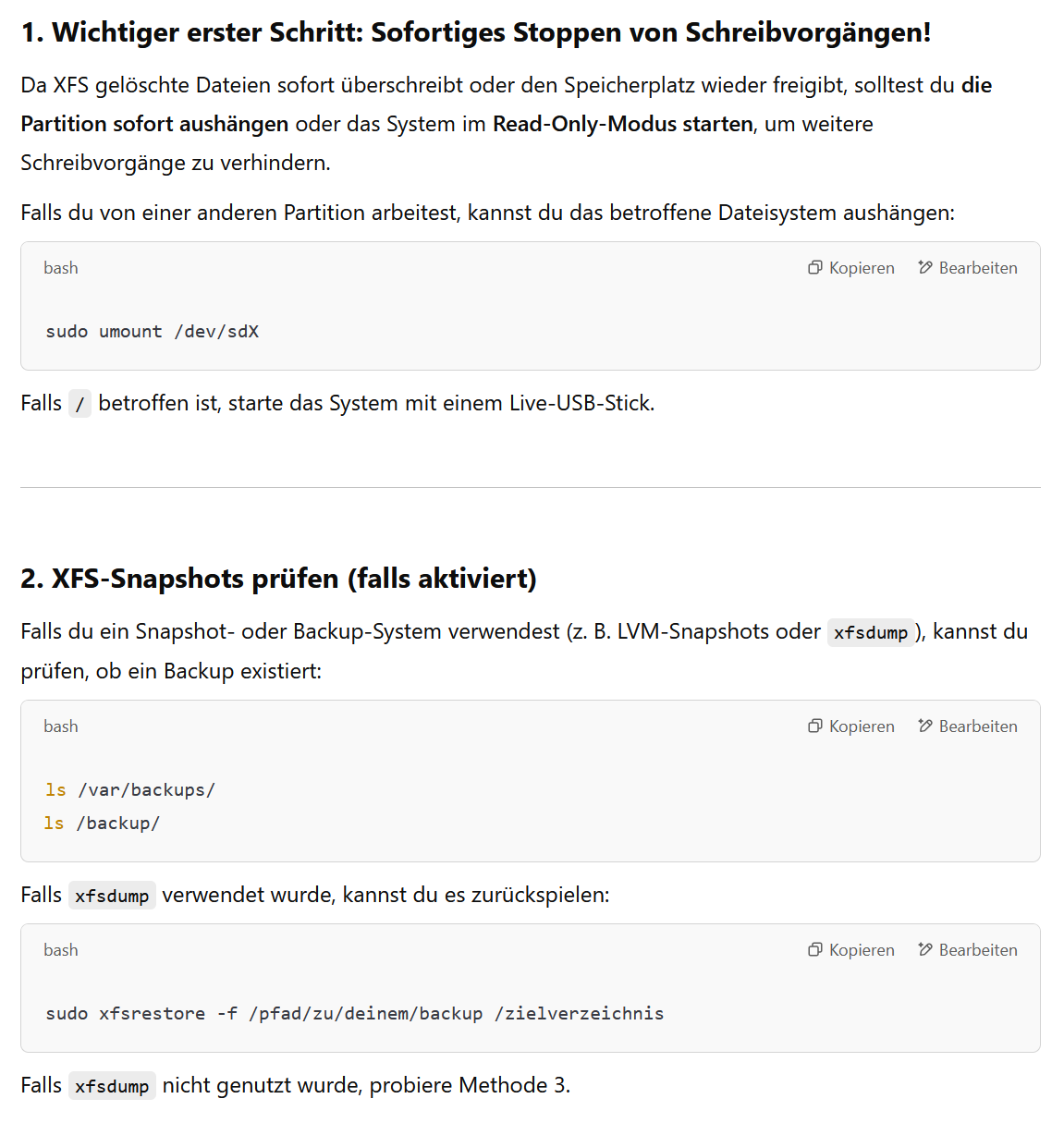

Ich habe mal ChatGPT gefragt.
Aber ich würde lieber das Backup wiederherstellen. Denke das ist von der Qualität besser als
wiederhergestellte Dateien. Dabei kann man echt nie wissen ob alle Dateien wirklich 1:1 wieder
so sind wie vor dem löschen. Ist meine persönliche Einstellung.
