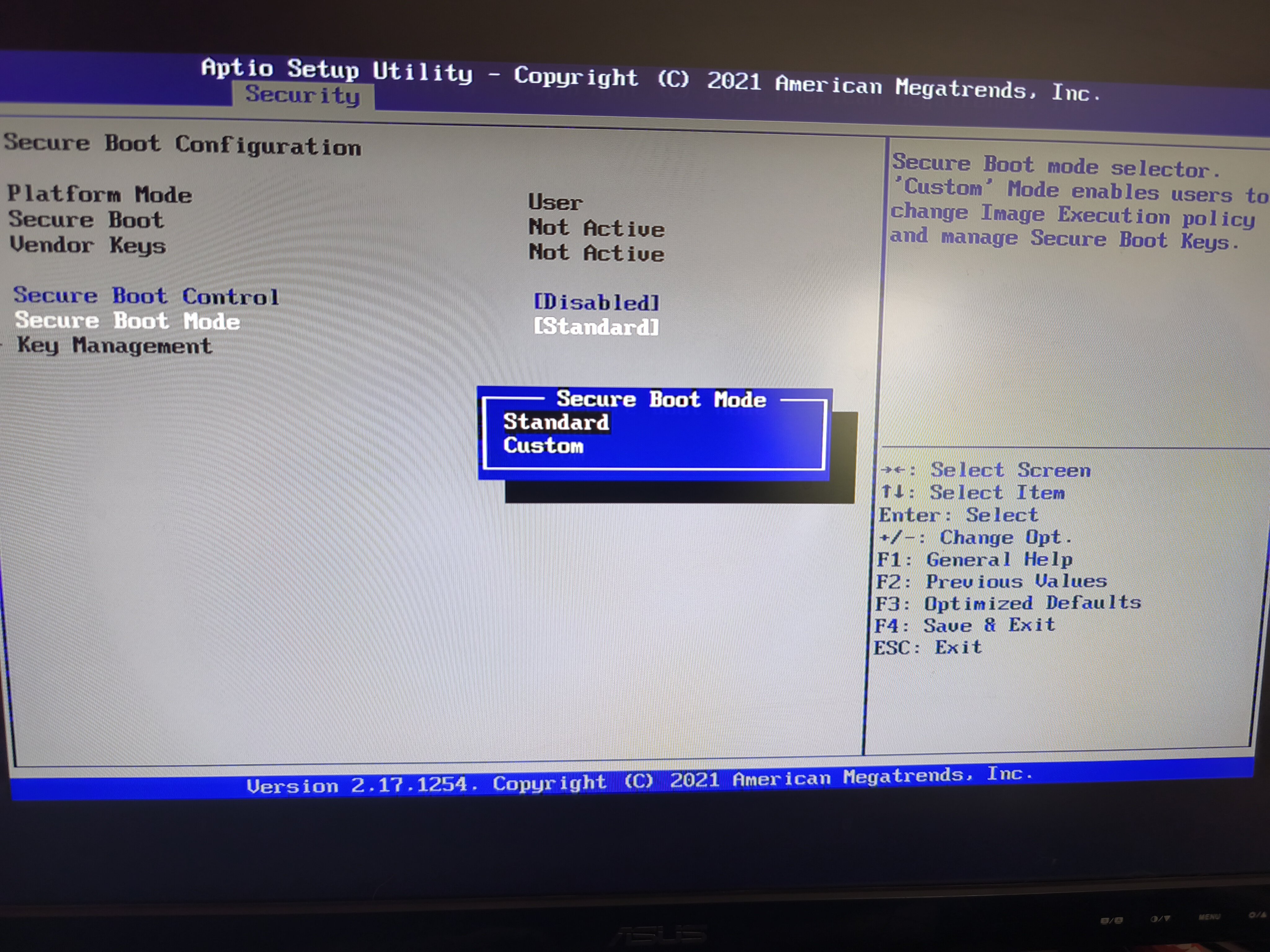

UEFI funktioniert auch nicht, sobald ich auf UEFI umstelle kann ich den USB Stick als Boot Medium nicht benutzen, auch nicht mehr die interne SSD.

Ohne CSM kann ich keine Boot Medium auswählen, aktiviere ich Secure Boot wird CSM deaktiviert und ich kann ebenfalls keine Medium auswählen.

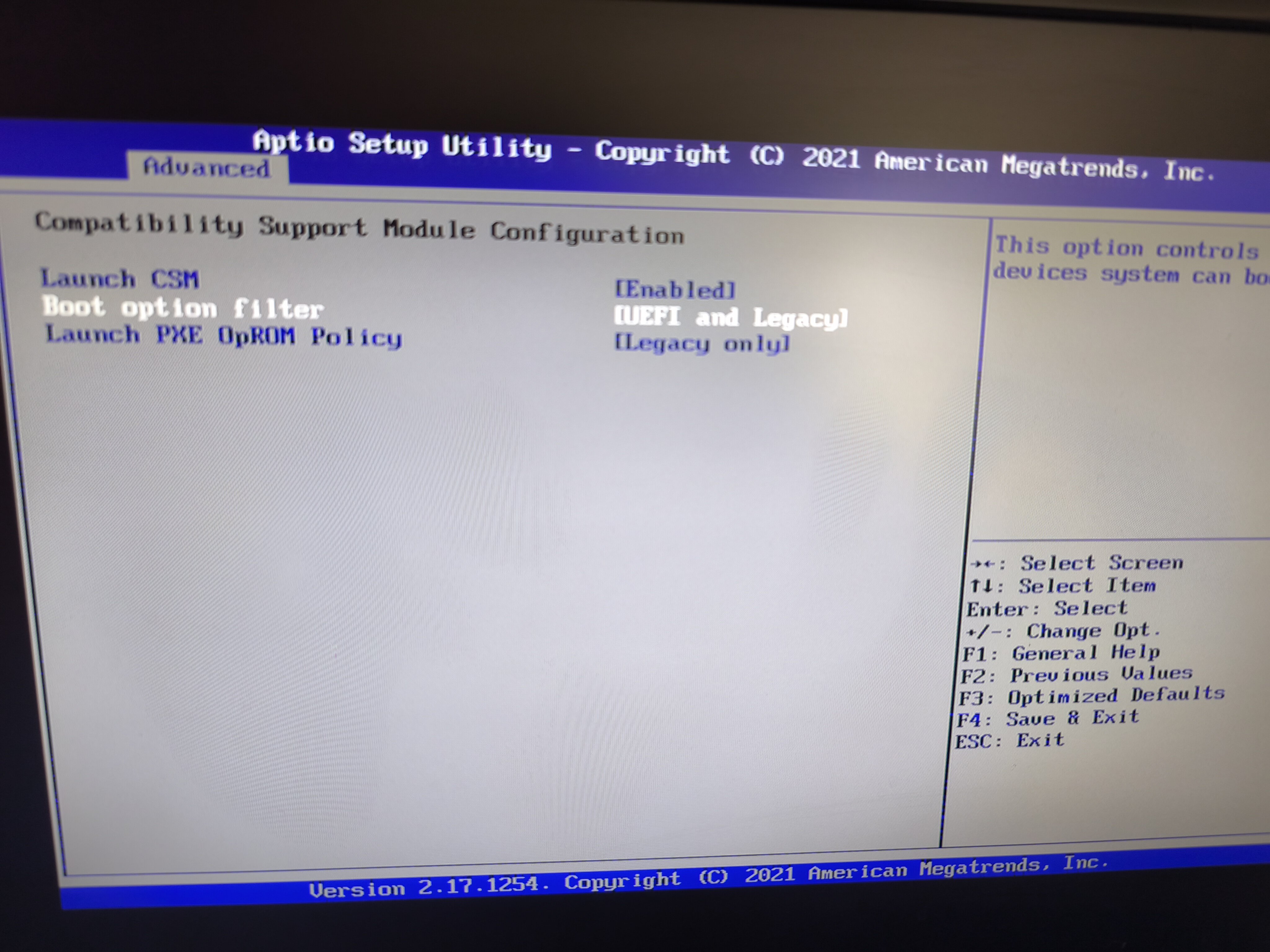

Secure Boot muss also zwingend ausgeschaltet sein, CSM aktiv,  Uefi only zeigt ebenso wenig boot medien. Über
Uefi and legacy only läßt sich mein Stick auswählen, Startet nur nicht  Fehler Missing operating system reboot select proper boot device.
Auf CSM legacy only das gleiche.

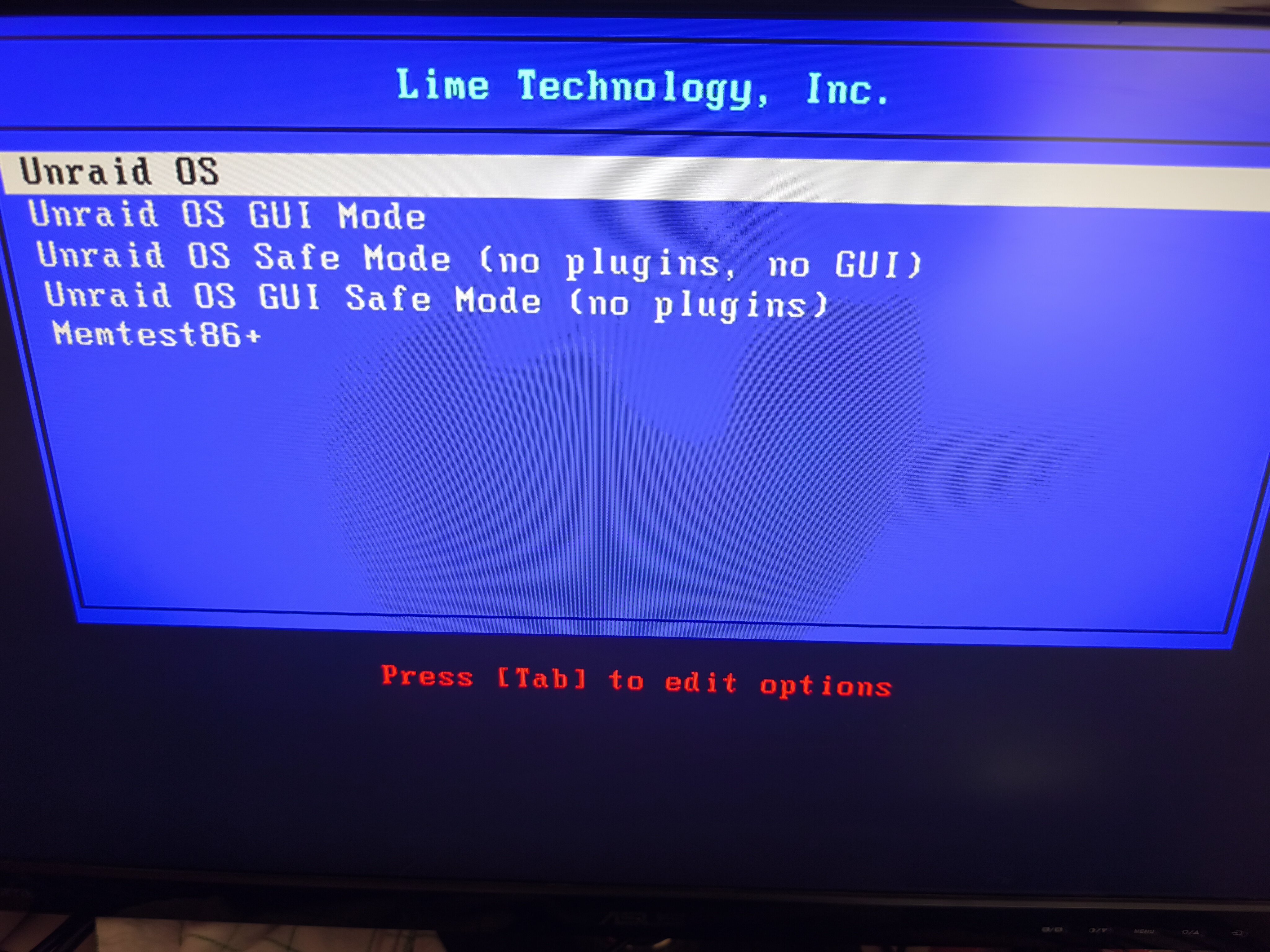

Gerade erneut mit dem alten USB creator Tool und deaktiviertem Uefi Boot erlauben die letzte mögliche Version 6.12.10 geflasht die startet ohne Änderung am BIOS, CSM legacy only ohne Probleme.  Woran kann das liegen?

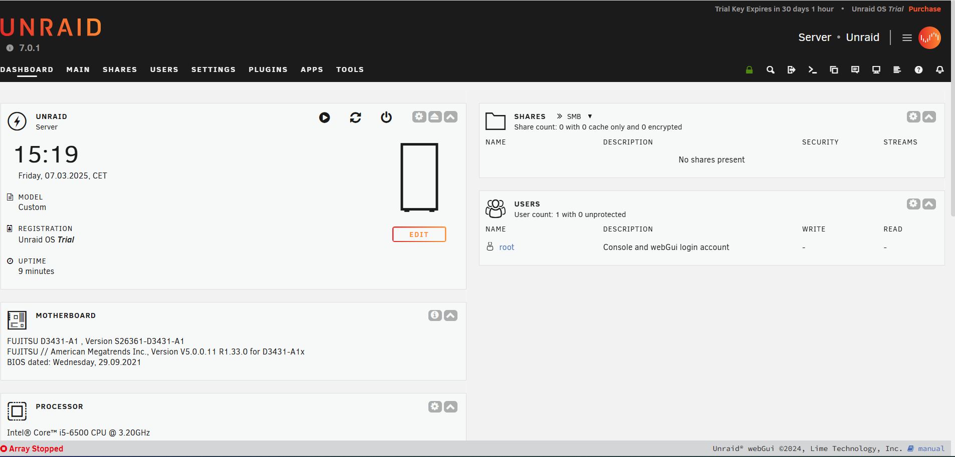

Damit hat es wirklich funktioniert, haken bei UEFI Boot erlauben entfernt, Local ZIP und die 7.0.1 version aus den downloads geflasht. Startet ohne Probleme.  Danke!
