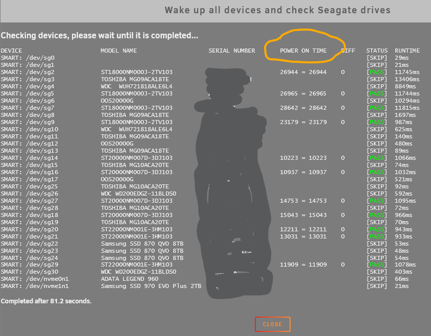

sehr bequem geht das in der App "Disk Location"   dort in dem Reiter "System" gibt es den Button "Check Seagate HDDs".
Dann muß man sich nicht direkt mit den smartmon Befehlen rumschlagen.
Hier mal eine Darstellung bei mir:

Das ist der Text im Shop: Es handelt sich um eine Recertified Festplatte, welche 0 Stunden Betriebsdauer aufweist.
ABER, der Shop übernimmt den Fehler und tauscht die Platte ohne mucken aus.
