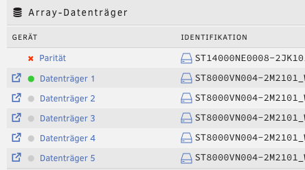

  2. Read Error, was ich aber nicht verstehe, die neue Platte ist frisch...Langsam glaube ich das es am Controller hängt

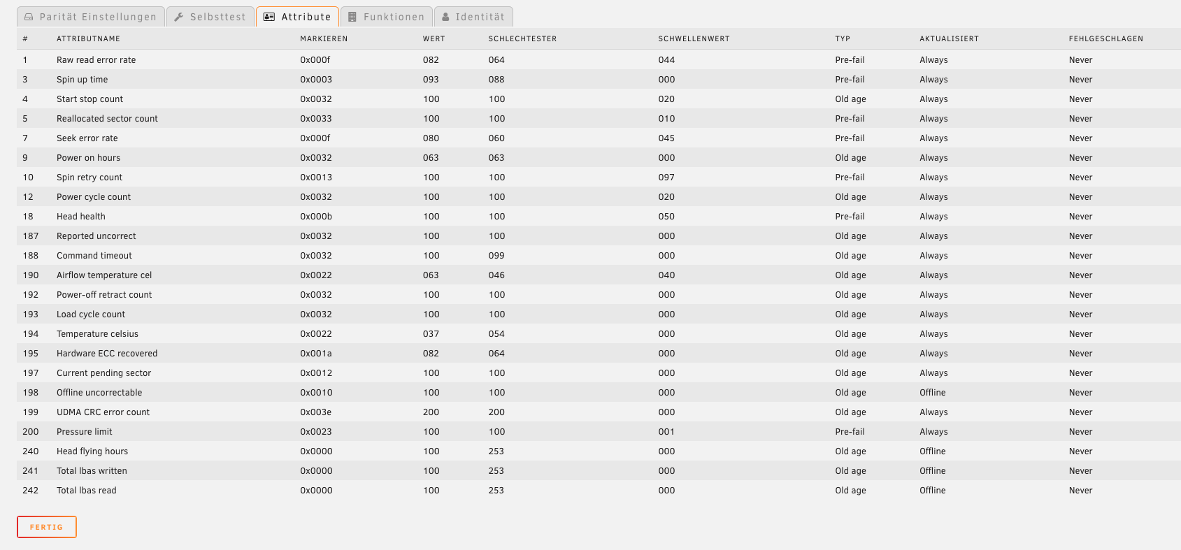

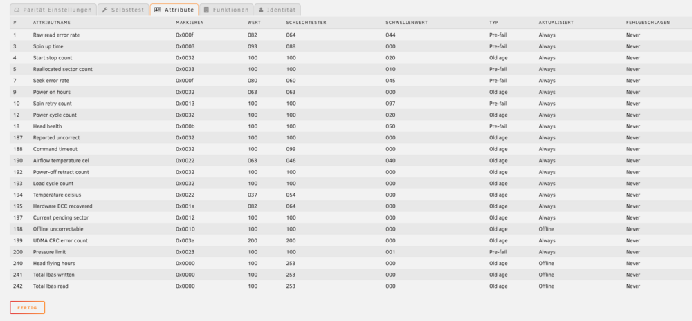

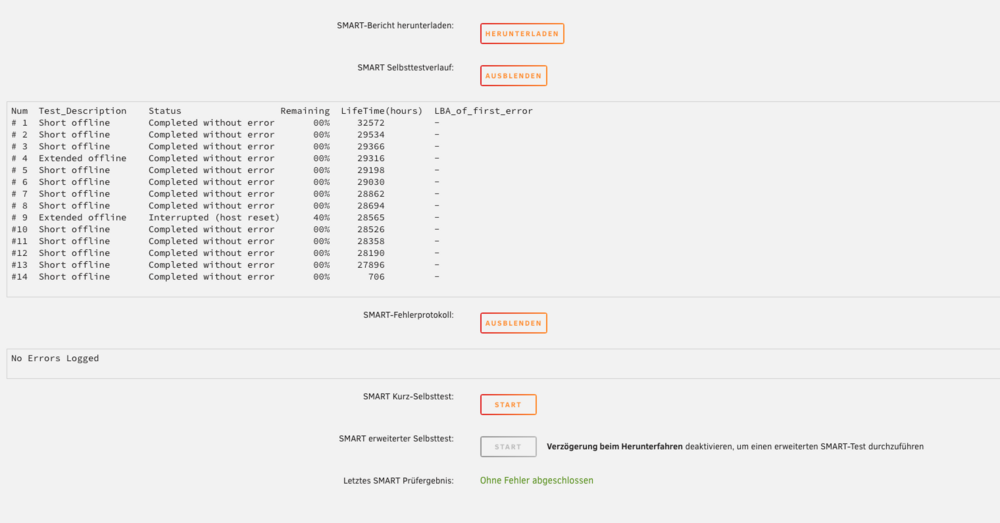

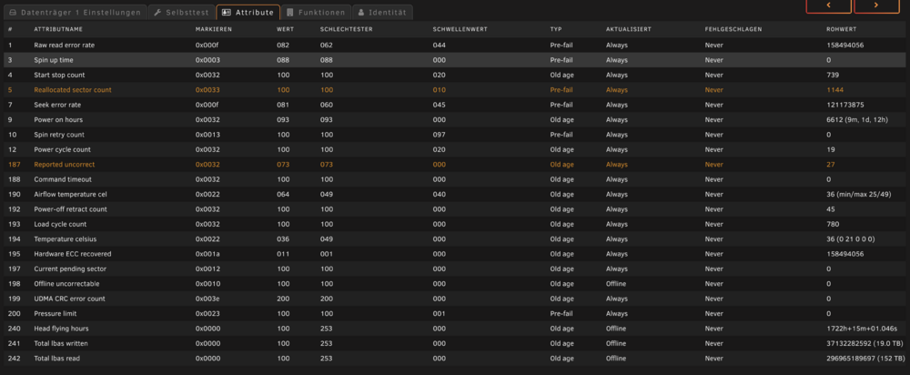

  3. Hi zusammen, gestern war auf einmal meine Parität Platte deaktiviert mit einem Fehler, aber weder im SMART noch sonst wo steht ein Fehlercode. Also habe ich eine neue Platte eingebaut, lief auch alles toll, bis bei 8% der Paritätsprüfung wieder deaktiviert wurde. Kabel habe ich alle geprüft, ich bin echt langsam am ende mit meinen Ideen. Anbei ein paar Screenshots:

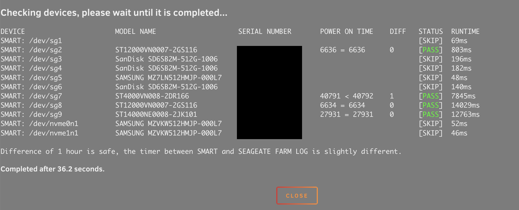

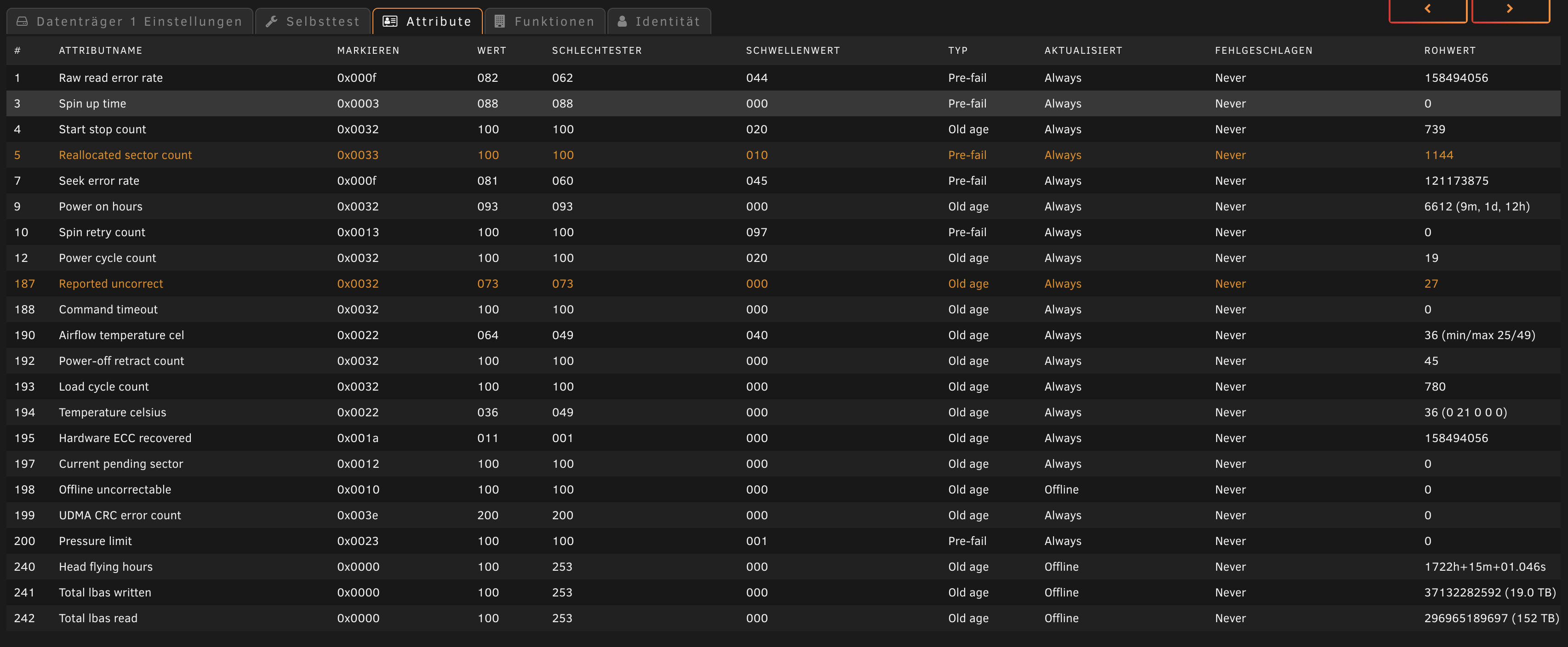

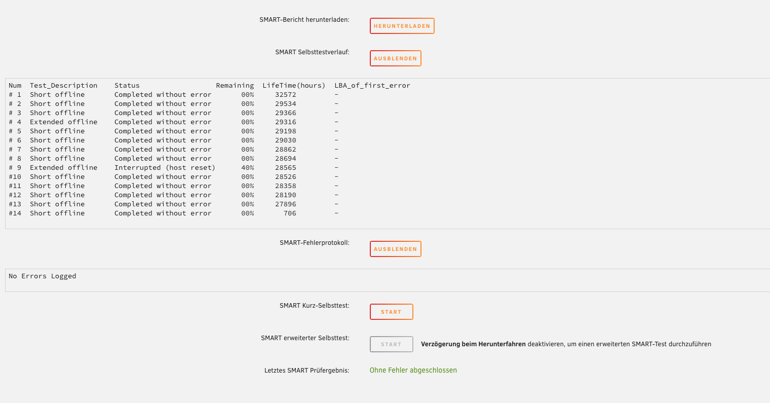

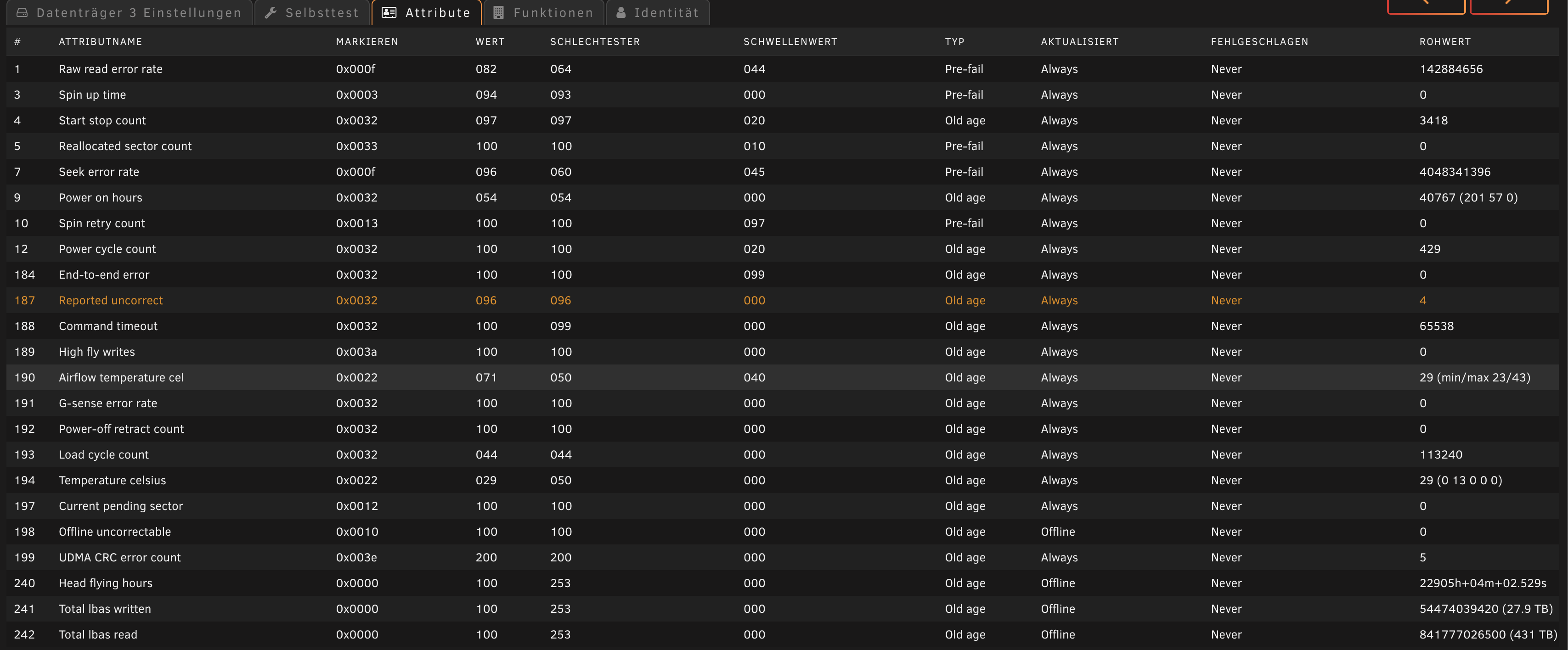

  6. Hi zusammen, ich habe von onboard auf einen LSI Controller gewechselt vor 1 Woche. Heute Nacht ist der Parity Check durchgelaufen, seit dem habe ich bei zwei Platten die nie Probleme gemacht haben, SMART Werte Fehler. Kann das am LSI Controller (LSI SAS2008 PCI-Express) hängen oder sind jetzt echt auf einmal zwei Platten Futsch gegangen. Die Platten sind in einem Gehäuse das per SFF-8087 auf SFF-8087 Kabel von Backplane zu HBA angeschlossen sind. Anbei die Protokolle der Platten. Würde mir sehr helfen, da mir hier das Know-How fehlt. Vielen Dank ST4000VN008-2DR166_ZGY6BQQ1-20250403-0519.txt ST12000VN0007-2GS116_ZJV516VQ-20250403-0518.txt

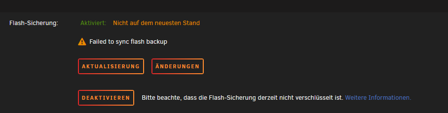

  7. Hi, ich wollte eben das Flash Backup per Unraid Connect einstellen. Leider bekomme ich immer diese Fehlermeldung. Unraid Version: 7.0.1 Habt ihr eine Idee woran das liegen kann ?
