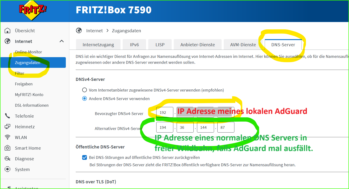

Da man dann auf dem Schlauch steht, wenn Pihole mal abstürzt (unraid Probleme hat) habe ich den DNS (von adguard) nicht im Heimnetz, sondern als DNS Server der WAN Verbindung eingetragen.
In der Fritzbox kann an dann darunter noch einen alternativen DNS Server eintragen, falls der Erste ausfällt.
Auch braucht man dann nicht auf neue DHCP Zuweisung im lokalen Netz warten, weil die FB das dann sofort macht.
Guter Punkt! Ich passe es entsprechend an
Nachtrag: ich hab es oben als Option eingefügt - ich vermute, dass bei dieser Option jedoch nur der Router in der Oberfläche des PiHole als Client auftaucht, da dann alle Anfragen über diesen laufen?

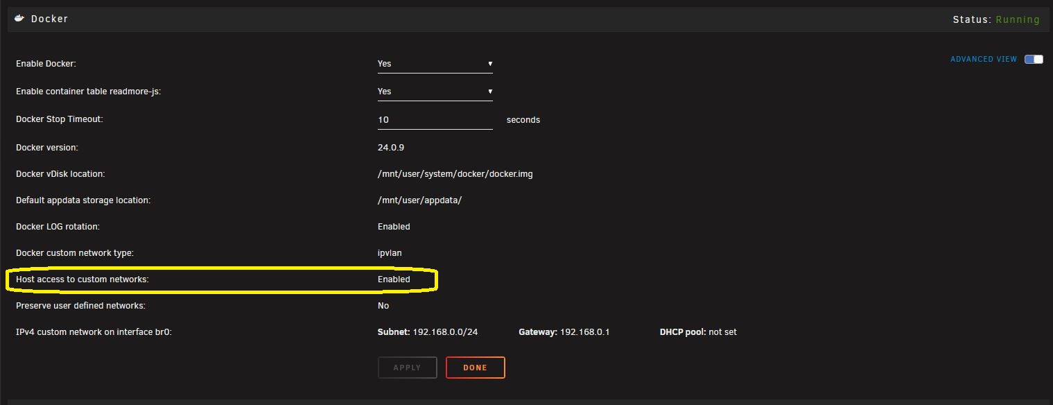

15 hours ago, Jabberwocky said:
nslookup www.heise.de
 Also ich habe gestern mal versucht den dig befehl im Terminal vom Macbook mit der IP vom pihole zu machen, siehe da geht.
dig befehl vom unbound im Terminal vom Macbook, siehe da geht.
Wenn das ganze aber im Terminal von Unraid mache, bekomme ich den Fehler.
Kannst du mal in Unraind unter "Settings" -> "Docker" -> "Host access to custom networks" aktivieren und es nochmal testen?
Es sollte dann so aussehen (mit dem IP Bereich von deinem LAN & eventuell durchgeführten Anpassungen natürlich):
