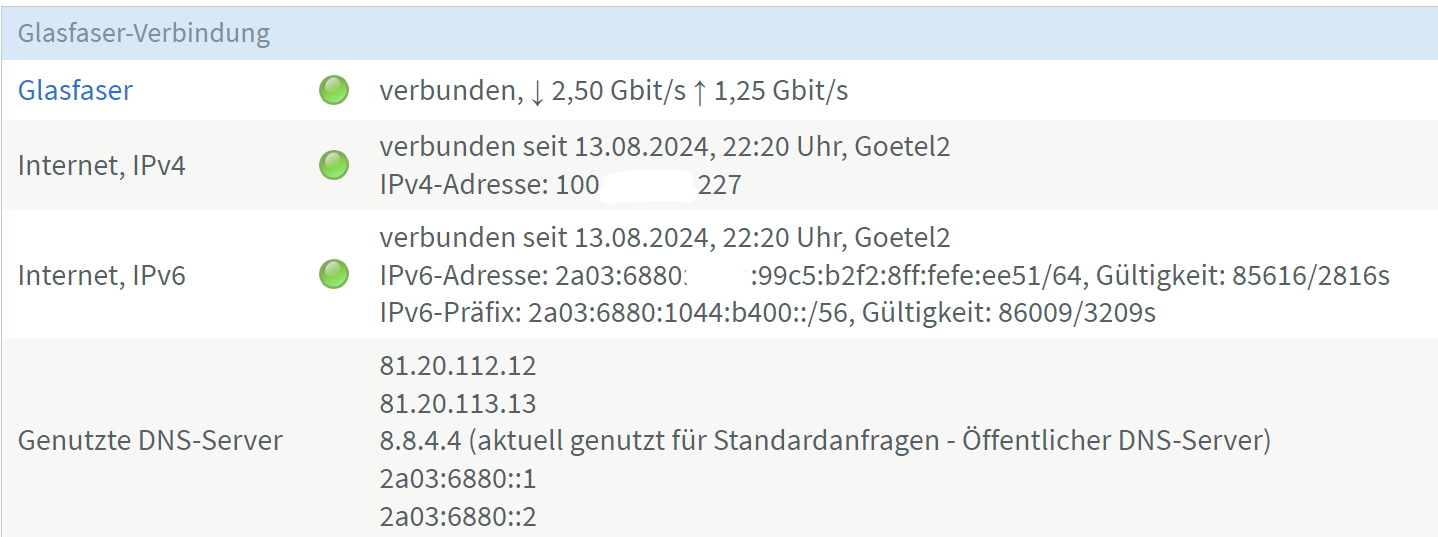

  • Ich habe eine Dual Stack Internetverbindung (meines Wissens nach keine DS-Lite) ohne feste IPv4-Adresse.

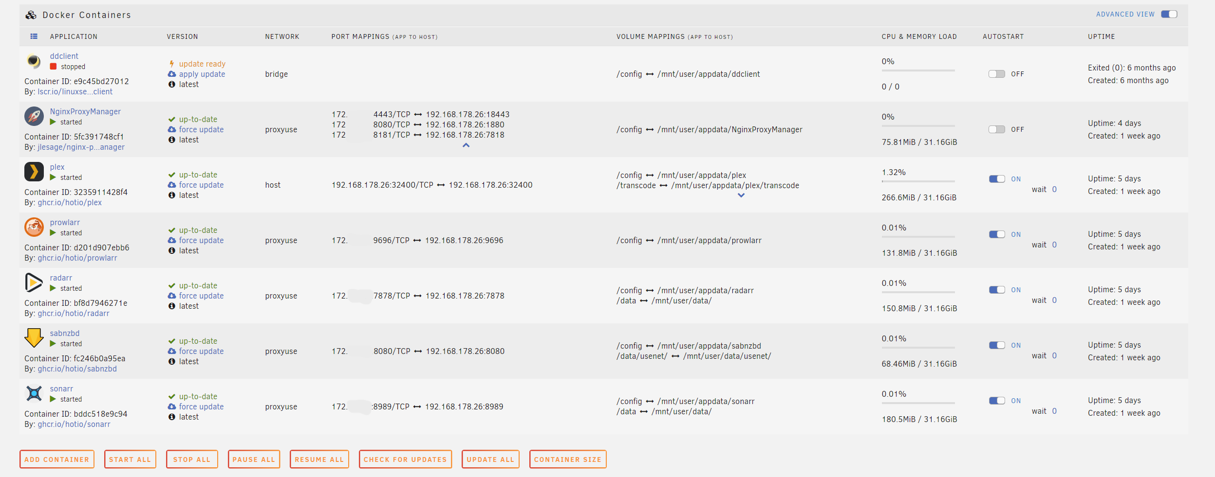

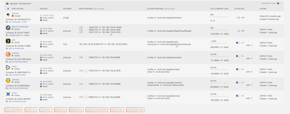

  • Beim Einrichten der Docker-Container habe ich damals ein Custom Network erstellt und genutzt.

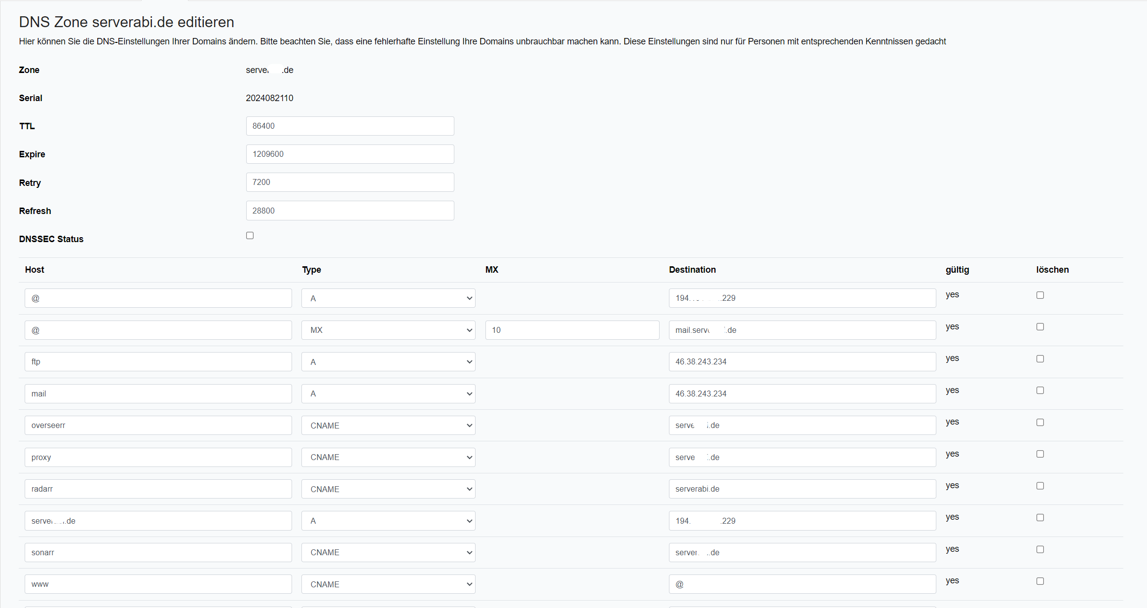

  • Ich habe versucht, meinen Server über Cloudflare und den Nginx Proxy Manager öffentlich zugänglich zu machen, indem ich verschiedene Anleitungen auf YouTube befolgt habe.
  • Leider war der Server nach Implementierung dieser Lösungen nicht erreichbar. Ich habe zahlreiche Anleitungen durchgearbeitet, aber nun stehe ich an einem Punkt, an dem ich nicht weiterkomme und den grundlegenden Fehler nicht finden kann.

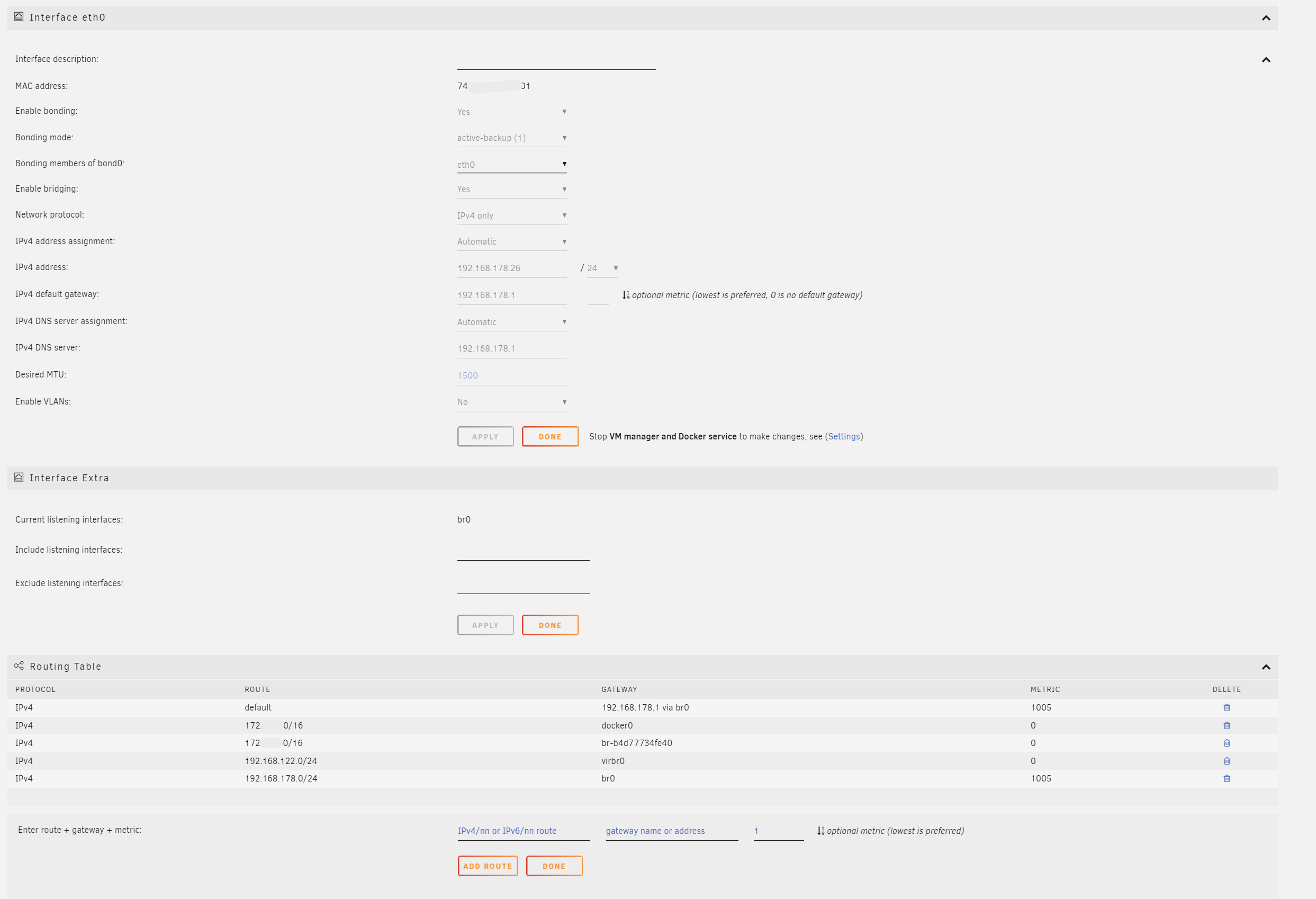

Anbei einige Screenshots mit dem aktuellen Stand der Dinge.
Ich bin für jede Hilfe und Anhaltspunkt dankbar !

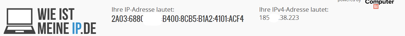

Um heraus zu finde, ob du wirklich eine eigene öffentliche IP hast, kannst du mit https://www.wieistmeineip.de/ dir deine öffentliche IP anzeigen lassen. Diese sollte auch bei dir in der Fritzbox im Online Monitor angezeigt werden. Ist das der Fall ist kann es weiter gehen. Wenn nicht nochmal melden.
Die öffentliche IP entspricht nur zum Teil der, die in der Fritzbox angezeigt wird:
Als ich damals meinen Glasfaseranschluss abgeschlossen habe, habe ich nach einer IPv4-Adresse gefragt. Mir wurde mitgeteilt, dass dies nur im Rahmen eines Business-Vertrags möglich sei. Allerdings wurde mir eine alternative Lösung angeboten, der ich zugestimmt habe. Leider kann ich mich nicht mehr genau erinnern, was mir damals angeboten wurde, da das schon etwa drei Jahre her ist.
Mein Anbieter ist Goetel.

Okay, das ist keine eigene öffentliche IPv4.
Dann schau mal hier im Forum nach. Da gibt es ein paar Hilfen für die Einrichtung eines VPS wegen IPv6.

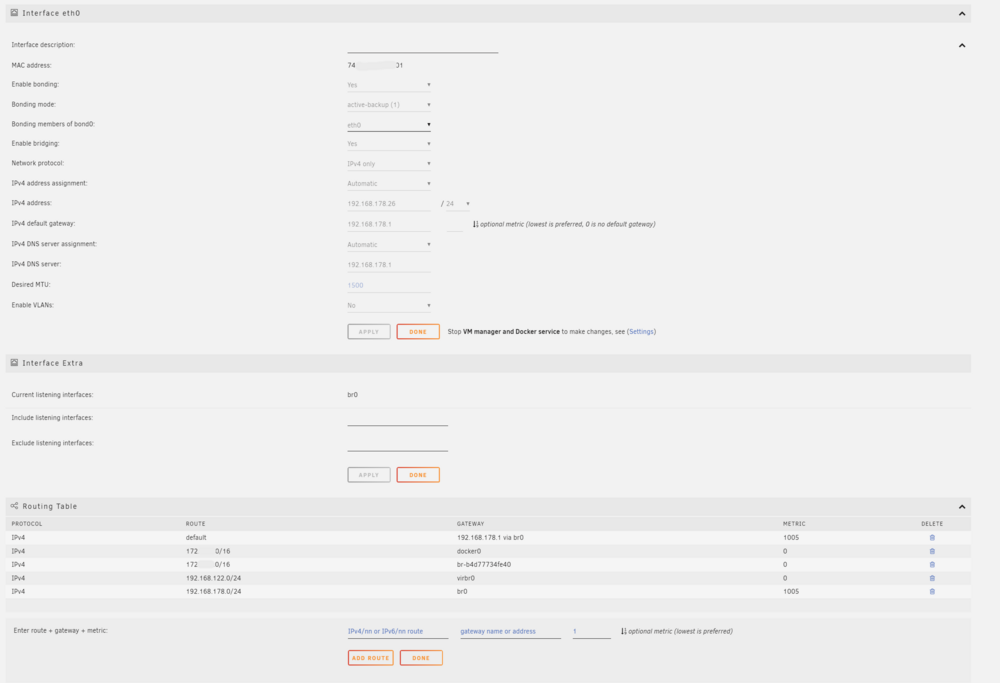

Meine Frage wäre nur, wie ich am besten die Netzwerkeinstellungen ändern sollte. Plex läuft momentan auf "host" und die anderen Docker-Container nutzen die Custom-Einstellung "proxyuse".

Ja, das wird so nicht gehen, da du nicht von außen über deine IPv4 erreichbar bist. Diese IPv4 teilst du dir mit mehreren anderen Kunden deines Providers. Du kannst also keinen Dienst, der intern bei dir auf IPv4 läuft so direkt über die Fritzbox nach draußen erreichbar machen. Das ginge dann bei dir  nur über IPv6.
Um dieses Problem der Erreichbarkeit von außen zu lösen kann man zu einem VPS im Internet greifen. Dieser ist dann per IPv4 erreichbar und man macht zu diesem ein VPN auf und tunnelt die Traffic dann darüber in sein heimisches Netzwerk.
das ist ein anderes Thema und du solltest erstmal schauen wie du extern erreichbar sein möchtest ...
und "am besten" gibt es nicht ...
kurz, @Archonw hat es ja beschrieben, extern direkt NUR per ipv6 ... ist halt andere Konfiguration (Suche hier im Forum ... Seite 1 und 2 sind ein paar Threads dazu) und mit den Limitierungen leben (sind auch in den Threads teilweise beschrieben)
vollumfänglich (mit ipv4) geht es nur per VPS ...
oder CF Tunnel und co, aber Achtung, NICHT freigegeben für Media Streaming ;) zumindest nicht in der free Version ;)
und ändere bitte den Titel, du hast kein Dual Stack und irritierst damit ...
ps. dein Heimnetz ist da irrelevant solange deine externe Leitung nicht das überschreitet ... auch hier wie @jj1987 anmerkte, das langsamste Glied der Kette bestimmt das Tempo, bei der Thematik meist die externe Anbindung ;)

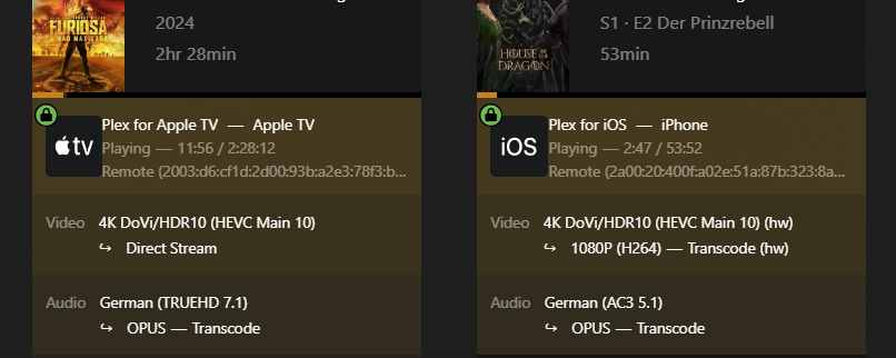

Das wird eher der Plex relay sein, als Plex Pass User bietet Plex das an, da braucht es keine Ports 😉
Ist halt limitiert auf 720p 2mbit
Das mit der Limitierung habe ich auch so in Erinnerung, aber schau mal hier:
Der Linke Stream ist bei meinem Bruder. Der rechte läuft auf meinem Handy via 5G. Also beide nicht im Heimnetzwerk und ich habe bisher noch nichts am laufen (VPS, VPN etc.).

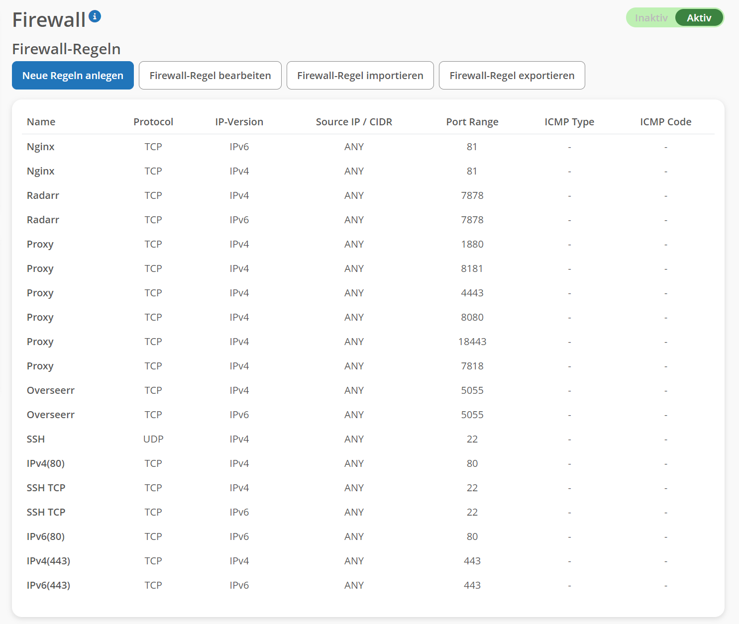

Die Ports 22, 80, 443 und 7878 (vorerst nur für Radarr) sind in der Strato-Firewall geöffnet.

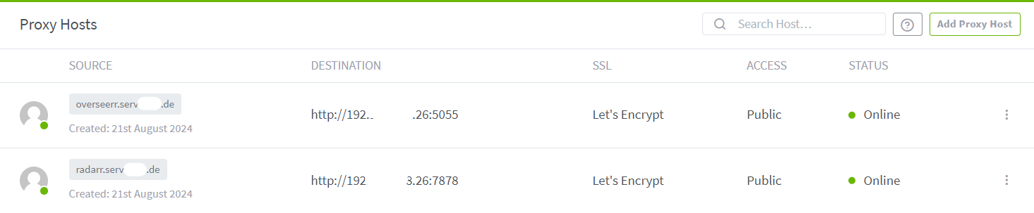

16 minutes ago, Dgaz said:
oder ob ich ab diesem Schritt den Nginx Proxy Manager verwenden sollte, um die Weiterleitung zu steuern.
Exakt
Und die Weiterleitung zu unraid einfach entfernen

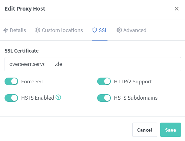

Auf dem V-Server habe ich den Nginx Proxy Manager (NPM) als Docker-Container eingerichtet. Dort habe ich einen Proxy für die Domain overseerr.serverabi.de konfiguriert und ein SSL-Zertifikat über Let's Encrypt erstellt.
Die Domain zeigt dort auf die IP des Dockers auf meinem Unraid Server mit dem dazugehörigen Port.

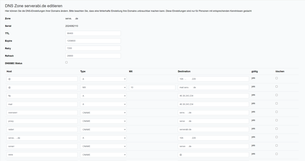

Ein Ping auf die Domain overseerr.serverabi.de funktioniert einwandfrei, was zeigt, dass die Domain korrekt aufgelöst wird und der Server erreichbar ist.
Ein curl-Test bestätigt, dass das SSL-Zertifikat korrekt installiert und gültig ist.
Der SSH-Tunnel wird erfolgreich mit dem folgenden Befehl aufgebaut:
ssh -N -R 80:UNRAID:IP:80 -R 443:UNRAID:IP:443 -R 22:UNRAID:IP:22 -R 5055:UNRAID:IP:5055 -R 7818:UNRAID:IP:7818 root@VSERVER-IP.
Sobald ich auf die Domain gehe, kommt nach einer Weile laden nur : 504 Gateway Time-out, openresty
Die Einrichtung der Domain ist auch schon 48h her.
Ich bin nun so weit gegangen, dass ich in meiner Fritzbox, den Unraid Server in Exposed Host eingestellt habe.
Seit zwei Tagen habe ich auch eine sehr hitzige Kommunikation mit ChatGPT um mögliche Fehler aus Logs rausfinden zu lassen. Leider bin ich da nicht fündig geworden.
Vielleicht habt ihr ja eine Idee woran es liegen könnte.

VServer: nslookup overseerr.serverabi.de
Server:         212.227.123.16
Address:        212.227.123.16#53
Non-authoritative answer:
overseerr.server*****.de  canonical name = server*****.de.
Name:   server*****.de // ist korrekt
Address: *VSERVER IP*
Unraid: sudo netstat -tulpen | grep LISTEN
tcp        0      0 127.0.0.1:32401         0.0.0.0:*               LISTEN      99         39462      13956/Plex Media Se
tcp        0      0 127.0.0.1:32600         0.0.0.0:*               LISTEN      99         40911      14741/Plex Tuner Se
tcp        0      0 192.168.178.26:445      0.0.0.0:*               LISTEN      0          31796      11443/smbd
tcp        0      0 0.0.0.0:3702            0.0.0.0:*               LISTEN      0          40527      11456/wsdd2
tcp        0      0 0.0.0.0:3702            0.0.0.0:*               LISTEN      0          40526      11456/wsdd2
tcp        0      0 192.168.178.26:139      0.0.0.0:*               LISTEN      0          31797      11443/smbd
tcp        0      0 192.168.178.26:80       0.0.0.0:*               LISTEN      0          20867      8384/nginx: master
tcp        0      0 0.0.0.0:5055            0.0.0.0:*               LISTEN      0          32211      12349/docker-proxy
tcp        0      0 0.0.0.0:5900            0.0.0.0:*               LISTEN      0          37600      13646/qemu-system-x
tcp        0      0 0.0.0.0:5700            0.0.0.0:*               LISTEN      0          37601      13646/qemu-system-x
tcp        0      0 0.0.0.0:5355            0.0.0.0:*               LISTEN      0          40539      11456/wsdd2
tcp        0      0 0.0.0.0:5355            0.0.0.0:*               LISTEN      0          40538      11456/wsdd2
tcp        0      0 127.0.0.1:42995         0.0.0.0:*               LISTEN      99         40830      14360/Plex Plug-in
tcp        0      0 0.0.0.0:8080            0.0.0.0:*               LISTEN      0          34136      13440/docker-proxy
tcp        0      0 0.0.0.0:7878            0.0.0.0:*               LISTEN      0          39243      13127/docker-proxy
tcp        0      0 0.0.0.0:8989            0.0.0.0:*               LISTEN      0          35369      13797/docker-proxy
tcp        0      0 0.0.0.0:9696            0.0.0.0:*               LISTEN      0          38285      12869/docker-proxy
tcp        0      0 192.168.122.1:53        0.0.0.0:*               LISTEN      0          37060      12552/dnsmasq
tcp        0      0 127.0.0.1:139           0.0.0.0:*               LISTEN      0          31793      11443/smbd
tcp        0      0 127.0.0.1:16509         0.0.0.0:*               LISTEN      0          32246      12443/libvirtd
tcp        0      0 127.0.0.1:80            0.0.0.0:*               LISTEN      0          20866      8384/nginx: master
tcp        0      0 127.0.0.1:445           0.0.0.0:*               LISTEN      0          31792      11443/smbd
tcp        0      0 127.0.0.1:443           0.0.0.0:*               LISTEN      0          20868      8384/nginx: master
tcp6       0      0 :::3702                 :::*                    LISTEN      0          40528      11456/wsdd2
tcp6       0      0 :::3702                 :::*                    LISTEN      0          40529      11456/wsdd2
tcp6       0      0 :::5055                 :::*                    LISTEN      0          32214      12356/docker-proxy
tcp6       0      0 ::1:445                 :::*                    LISTEN      0          31790      11443/smbd
tcp6       0      0 ::1:443                 :::*                    LISTEN      0          20871      8384/nginx: master
tcp6       0      0 ::1:139                 :::*                    LISTEN      0          31791      11443/smbd
tcp6       0      0 ::1:80                  :::*                    LISTEN      0          20869      8384/nginx: master
tcp6       0      0 :::5355                 :::*                    LISTEN      0          40540      11456/wsdd2
tcp6       0      0 :::5355                 :::*                    LISTEN      0          40541      11456/wsdd2
tcp6       0      0 2a03:6880:1044:b400:139 :::*                    LISTEN      0          31795      11443/smbd
tcp6       0      0 :::8080                 :::*                    LISTEN      0          41117      13446/docker-proxy
tcp6       0      0 2a03:6880:1044:b400::80 :::*                    LISTEN      0          20870      8384/nginx: master
tcp6       0      0 2a03:6880:1044:b400:445 :::*                    LISTEN      0          31794      11443/smbd
tcp6       0      0 :::7878                 :::*                    LISTEN      0          34088      13134/docker-proxy
tcp6       0      0 :::8989                 :::*                    LISTEN      0          35372      13807/docker-proxy
tcp6       0      0 :::9696                 :::*                    LISTEN      0          39155      12876/docker-proxy
tcp6       0      0 :::32400                :::*                    LISTEN      99         41396      13956/Plex Media Se
das ist eher ungewöhnlich ...
die eher verbreitete Variante
vserver == nur ssh Tunnel, port 80 + 443 auf den nginx auf dem lokalen Server, fertig ...
Rest richtet man lokal ein wie normal auch ...
du lässt jetzt den NPM "extern" im Docker in einer bridge laufen ... sollte auch gehen, aber macht es unnötig komplexer, oder willst du noch mehr auf dem vserver hosten ?
Eigentlich hatte ich das so nicht geplant, aber dann werde ich wohl alles komplett umbauen.
Nur um sicherzugehen, dass ich es richtig verstanden habe:
  • Ich baue weiterhin den SSH-Tunnel von meinem Unraid-Server zum V-Server in der folgenden Form auf: ssh -N -R 80:UNRAID-IP:80 -R 443:UNRAID-IP:443 root@VSERVER-IP.
  • Den NPM richte ich als Docker-Container auf meinem Unraid-Server ein und konfiguriere die Proxys wie üblich.
  • Die Domain verweist aber nach wie vor auf die IP des V-Servers, richtig?
Danke nochmal für die Unterstützung!
on das die Unraid IP auf den ports 80/443 sind oder nicht, kann ich die so nicht beantworten da ich nicht weiß wie dein Docker läuft
Im Host Mode, ja << ACHTUNG, Unraid belegt bereits zumindest port 80, MUSS dann umgelegt werden
im bridge Mode << Ja, wenn port mapping 80<>80 / 443<>443 im Docker eingestellt wäre (ungewöhnlich) und auch hier wie im Host Mode Unraid umgelegt wäre
Im bridge Mode << Nein, normal im bridge mode ein mapping wie 180<>80 ... dann wäre 80:UNRAID-IP:180 korrekt, gleiches bei SSL, Beispiel 443:UNRAID-IP:1443
Im custom:eth0/br0 mode >> Nein, der Docker hat ne eigene IP ... port mapping obsolet ... dann wäre 80:DOCKER-IP:80 korrekt, gleiches bei SSL, Beispiel 443:DOCKER-IP:443
also ... lesen, verstehen, überlegen was du willst, umsetzen ;)
es gibt Möglichkeiten ... ;)

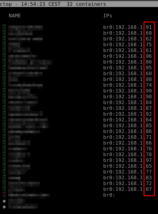

bei mir ist beispielsweise das letzte zutreffend ... bei mir haben alle Docker eine eigene IP und port mapping Probleme gibt es da nicht, nur belegte IP's ...
Beispiel, alle laufenden Docker ... IP Bereich .60 - .99
während der Server
Unterschied verstanden ?
