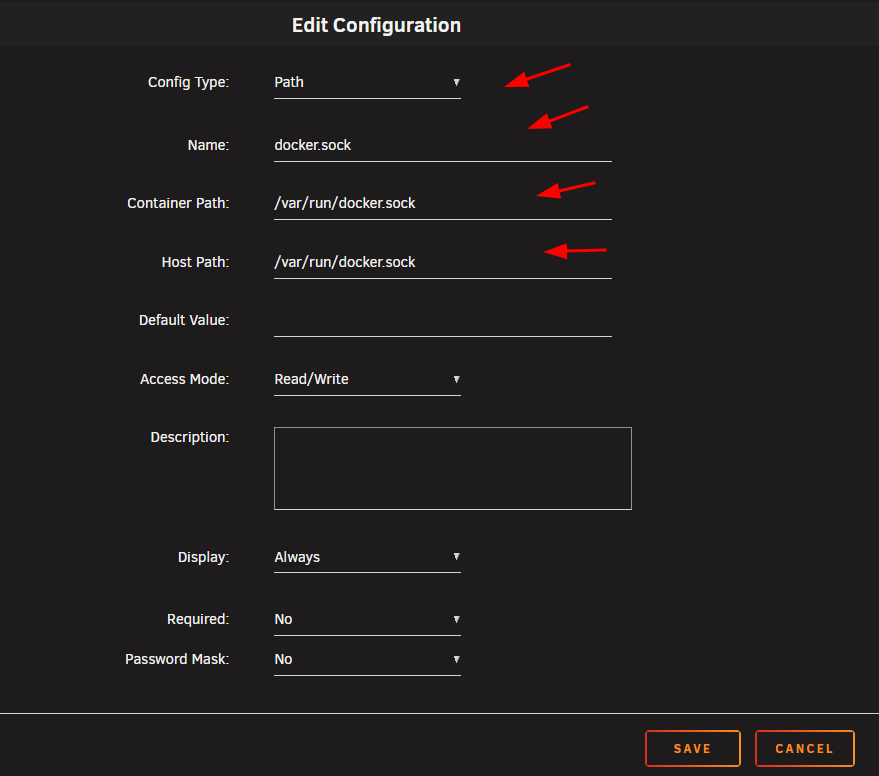

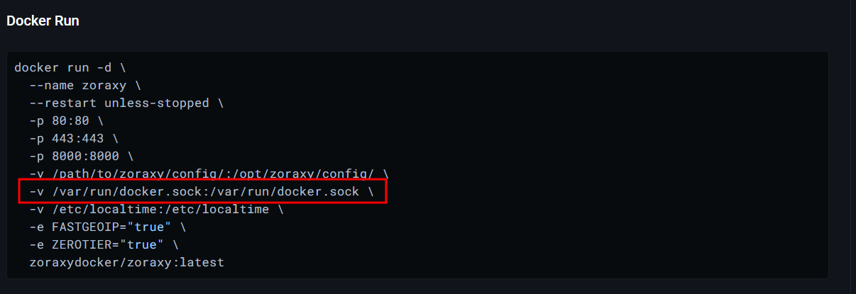

ich bin jetzt kein zoraxy user, aber im Standard Template ist der docker sock Eintrag  zur automatischen Erkennung nicht hinterlegt
https://hub.docker.com/r/zoraxydocker/zoraxy/
sähe dann beispielsweise so aus, unten, add ...
bei weiteren Fragen hierzu, entweder im passenden support Thread ... oder im deutschen Teil ne neue Anfrage öffnen, Danke.
