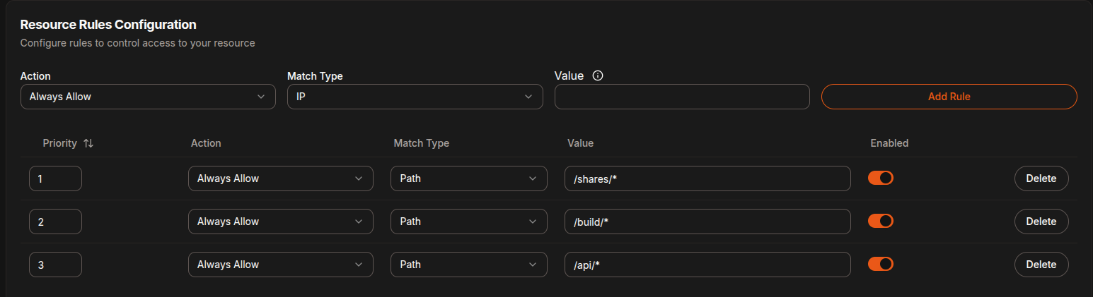

Pour la partie reverse proxy pour les services publics Pangolin propose d'interdire l'accés ou pas ou protéger derrière code, compte ...
Il propose aussi d'autoriser que certaines routes quand on met un site complet interdit d'accés sans compte.

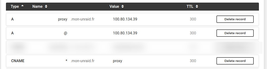

Tailnet
Je fais assez simple en fait.
Si je suis moi ou mes membres du foyer les seuls utilisateurs il y a de fortes chances que passer par le tailnet suffise donc je mets le client tailscale connecté à mon compte au besoin.
J'ai un domaine dédié à cela et 3 entrées DNS suffisent pour cela:
La cible du domaine pointe vers l'ip dans mon tailnet de mon swag sur UnRAID.
N'importe quel sous-domaine pointent vers proxy.mon-unraid.fr qui lui même pointe vers l'ip dans mon tailnet de mon swag.
Reverse proxy
Là c'est pareil mais je pointe pas vers l'ip dans mon tailnet mais l'ip publique d'un VPS.
Ensuite c'est donc pangolin qui s'occupe des accès et de bloquer.
Exemple:
j'utilise erugo pour partager certaines choses de manière ponctuelle.
J'ai protégé l'accés au sous-domaine de ce service mais j'ai autorisé certaines routes pour que ceux à qui je donne les liens puissent télécharger.
Mais si ils veulent aller ailleurs sur le site par exemple la partie admin ils sont bloqués.
J'ai donc autorisé certaines routes uniquement:
