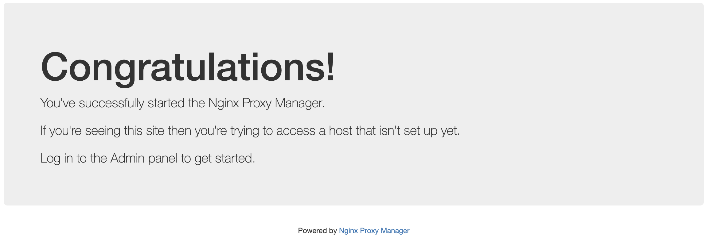

Die IP Adressen stimmen soweit. Öffen ich die http://192.168.178.2:80 für nginx kommt die Meldung:

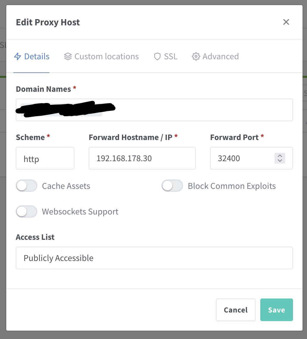

Innerhalb vom Nginx habe ich dann mal versucht den Plex Media Server zu verlinken (ohne SSL):
Immer Bad Gateway. Wieso?

NGINX braucht HOSTNAMEN, keine IP Adressen!

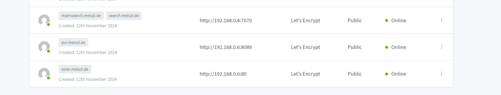

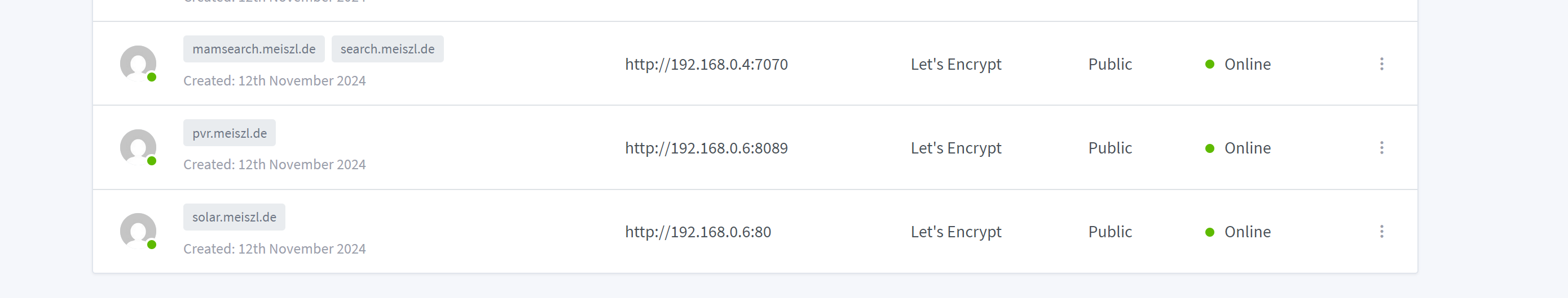

Du musst für jeden "Dienst" einen eigenen Host als CNAME hinterlegen (z.B. "ftp.Deine.Domäne, Homepage.Deine.Domäne, NextCloud.Deine.Domäne) deren IP Adresse alle auf den Cloudflare Tunnel (den man dazu übrigens überhaupt nicht braucht!), bzw auf die öffentliche IP von UNRAID, zeigt.
Dann in NPM (NGINX Proxy Manager) für jeden Hostnamen eine Weiterleitung auf die interne Adresse einrichten.
Beispiele:
Hier gibts also die Hosts mamsearch, pvr und solar (und noch reichlich andere, aber egal).
Du darfst also niemals direkt mit IP Adresse aufrufen, dann kommt immer die "kennichnich" Meldung (oder bei mir z.B ne Weiterleitung zu google oder in eine andere Datenhölle).
Die öffentlichen Ports sind immer fest auf 80 bzw 443 (oder man leitet sie schon vorher im Router irgendwo anders hin, aber ich bin füs Einfache. Zu kompliziert und es fliegt einem irgendwann um die Ohren..)
