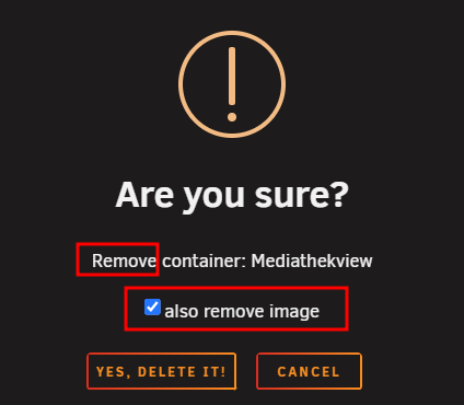

ging jetzt unter unraid recht simpel, wenn du einen Docker anklickst, remove klickst, den Haken bei Image löschen wählst, war es das.
das geht natürlich auch per cli ... daher der Hinweis, lies dich mal etwas ein dass die Basics verstanden sind und nicht nur stumpf einer Anleitung folgen ohne zu wissen was da passiert ... sonst stehst du immer vor der Hürde.
