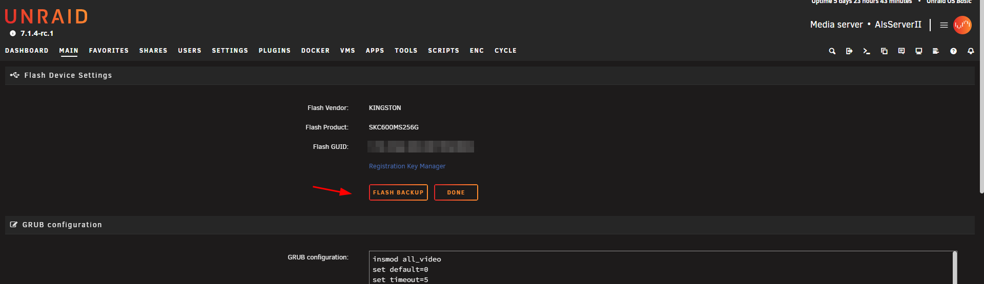

Flash Backup failed
Hallo, ich würde gerne ein Backup vom Flash machen, der funktioniert aber nicht mehr. Wenn man den anklickt, rödelt der stundenlang erfolglos rum ohne eine Datei zu erzeugen. Versuche ich auf unraid connect ein Backup zu erzeugen, kommt failed. Ungern möchte ich den Server neu installieren. Was kann man tun?

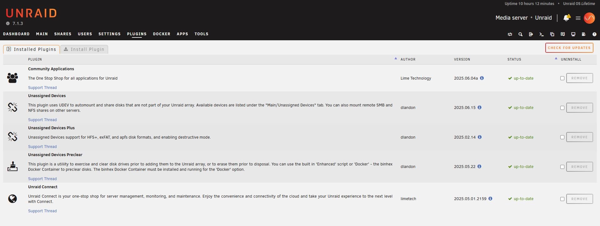

Ok, ich habe den Server neu erstellt mit dem Unraid-Tool, Lizenz wiederhergestellt. Backup geht. Dann die Plugins wie im Anhang installiert. Und schon wieder geht flash Backup nicht mehr, wenn ich auf flash klicke und Backup anwähle. Es rödelt schon die ganze Nacht. Da muss irgendwo ein Fehler sein.

3 hours ago, ziebolz said:
Vielleicht sieht jemand einen Fehler...
nur um sicher zu gehen, wir reden von dieser Funktion ?
oder meinst du die unraid net online Funktion ?
wenn ja, deinstalliere mal das unraid net plugin
Ja genau, das funktioniert nicht mehr...
was auch immer jetzt (links oder rechts, Antwort, ja ...), deinstalliere mal das net plugin, laut den diags startet öfters das Online Flash Backup anscheinend.
Ich habe den Server neu runtergeladen und ohne irgendwelche plugins funktioniert es wieder.

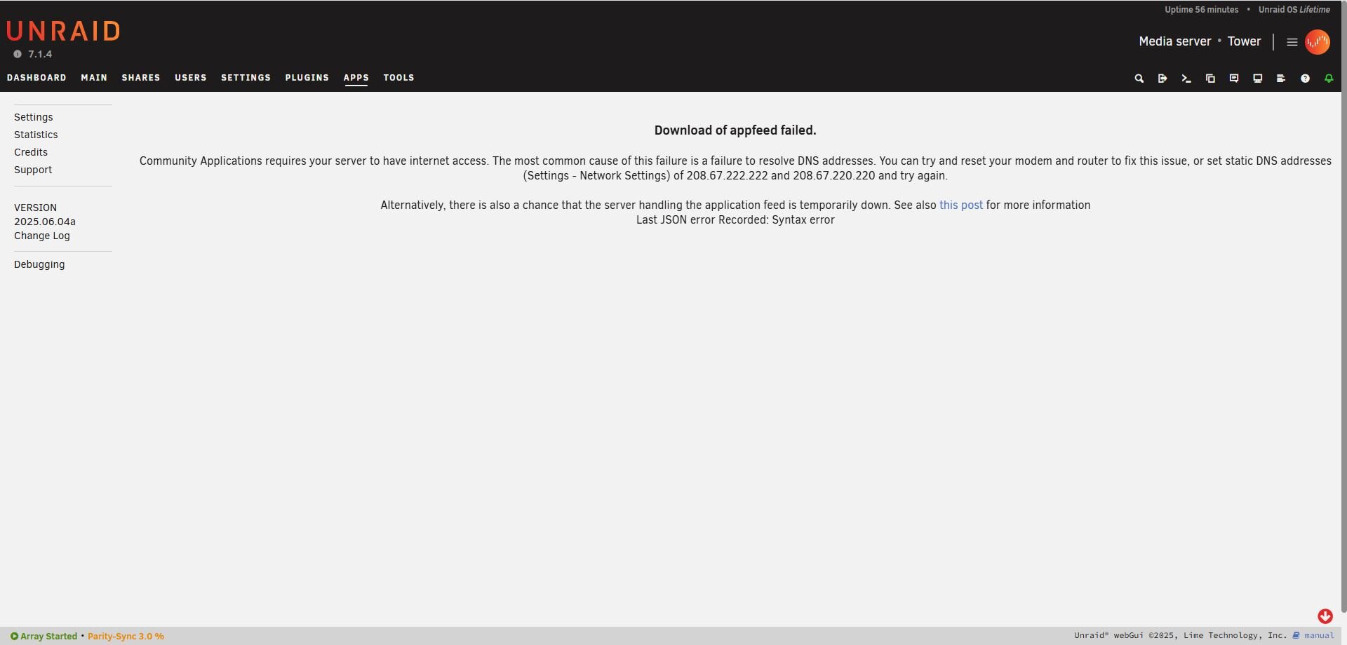

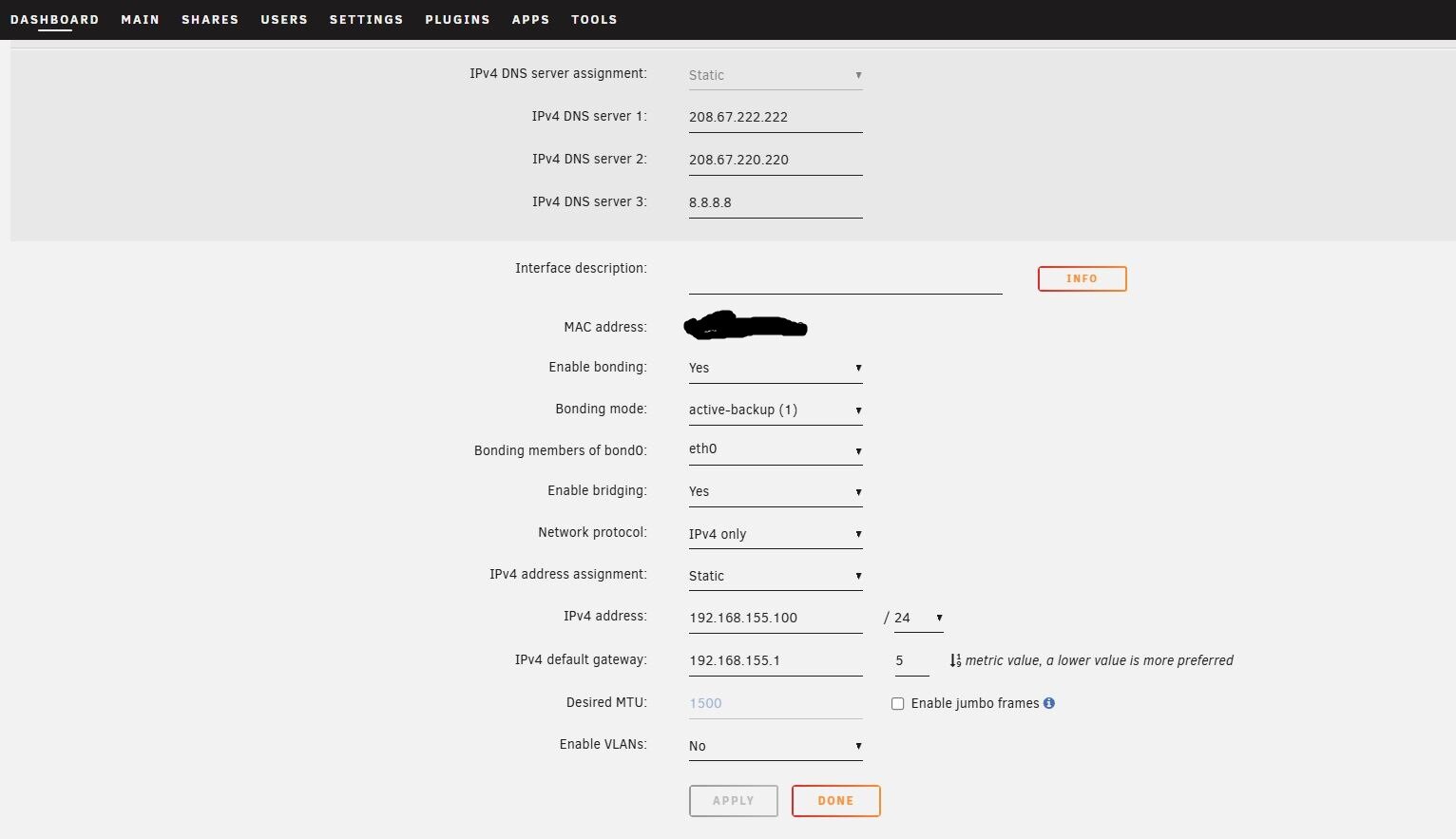

ABER der Appstore ist seit ein paar Tagen nicht mehr erreichbar. In der vorherigen Installation war er plötzlich nicht mehr erreichbar, und nun nach neu Installation auch nicht mehr.
Edited by ziebolz
Jetzt ght es wieser. Der Repeater war nur mit 19 Mbit/s angebunden, hab ihn umgestellt nun sind es über 200MBit und der Store lädt.
