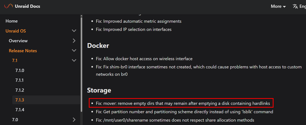

2 hours ago, Revan335 said:
soweit ich das im Kopf hab, wurde in einem der vergangenen Version etwas bzgl. Mover und Leeren Verzeichnissen gefixt.
das wurde hier "gefixt"
Um Komplikationen zu vermeiden nutze ich kein Mover/Parity Tuning Plugin.
im mover tuning plugin ;)

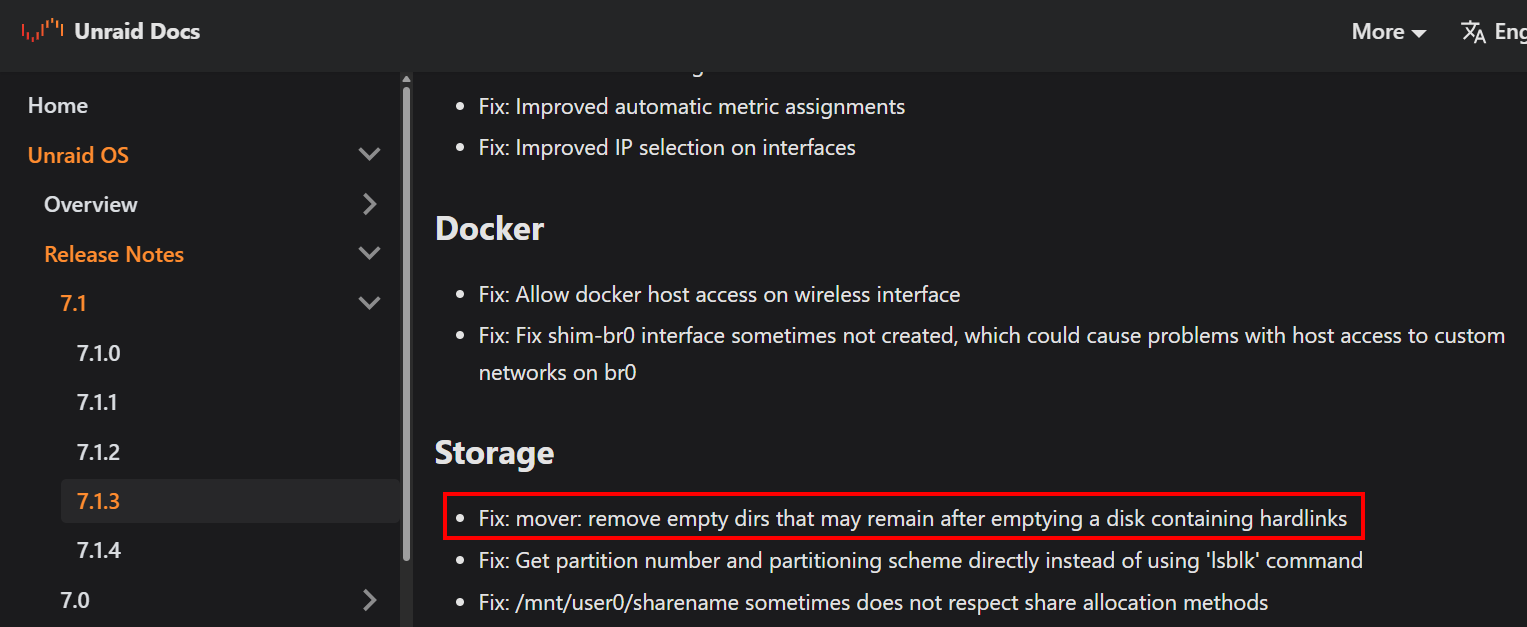

was du meinst war wahrscheinlich dies hier (wenn hardlinks vorhanden ...)
frag hierzu einfach im englischen Teil nach (oder mach einen bug report auf), wobei ich hier eher auf zfs tippe ... das Filesystem hat halt seine Eigenheiten ...
ich hab hierzu bei meinem cache mover plugin auch Anfragen da zfs pools sich anscheinend anders verhalten ... und ich den Kram nicht nutze da für mich nutzlos.
