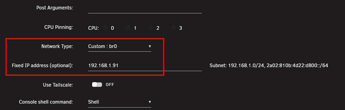

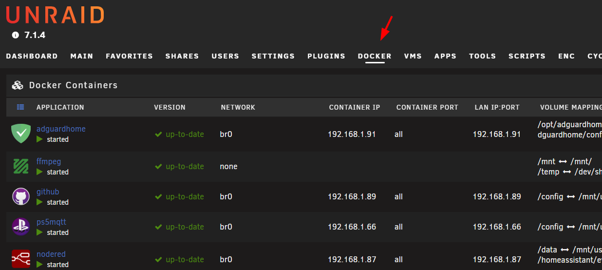

July 5, 20251 yr 2 hours ago, iceball09 said:Ich konnte es nun weiter eingrenzen, nur die Docker Container Opencloud und Seafile verursachen den Crash. Nextcloud, Arr-Stack, Immich, Paperless nicht.laufen die in custom br0 / eth0 ?wenn ja, siehe 1 Post darüber (wo bisher keine Antwort kam ...)
July 14, 20251 yr Author On 7/5/2025 at 1:34 PM, alturismo said:laufen die in custom br0 / eth0 ?wenn ja, siehe 1 Post darüber (wo bisher keine Antwort kam ...)Weiß ich nicht. Meinst du damit die Docker Config oder wo kann ich das prüfen? Edited July 14, 20251 yr by iceball09
July 15, 20251 yr 7 hours ago, iceball09 said:oder wo kann ich das prüfen?wahrscheinlich dann nicht, das würdest du im jeweiligen Docker so konfigurieren.hier im laufenden Betrieboder in der jeweiligen Docker Einstellung
