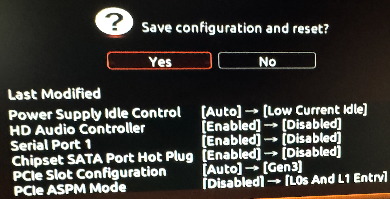

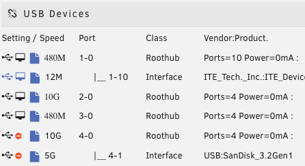

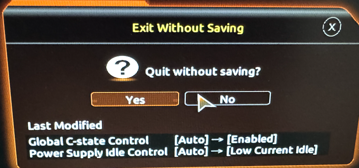

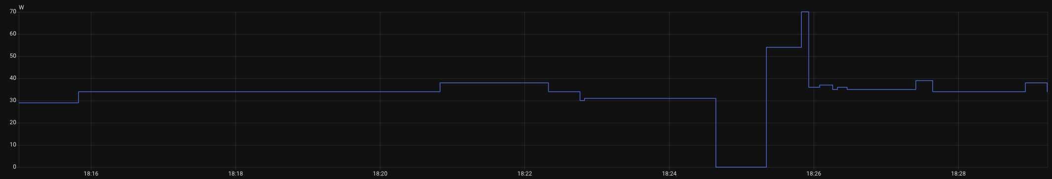

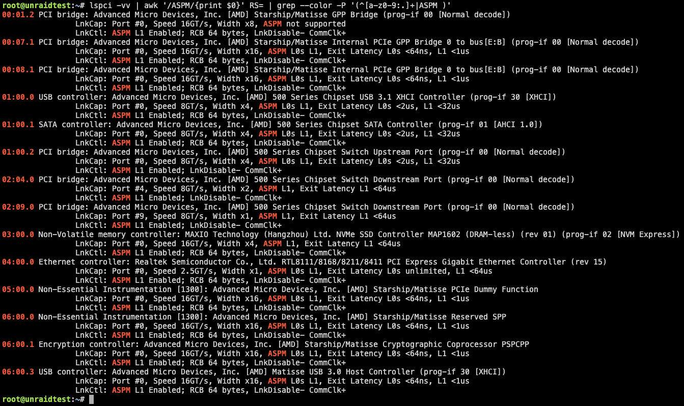

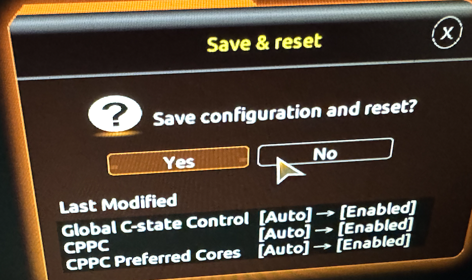

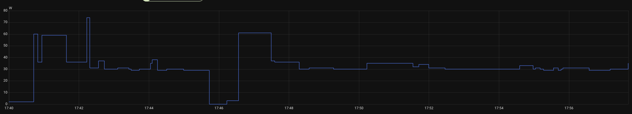

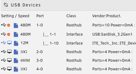

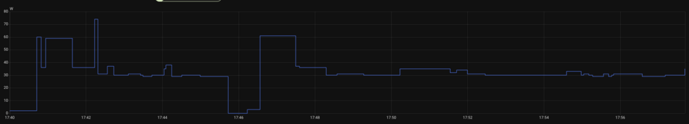

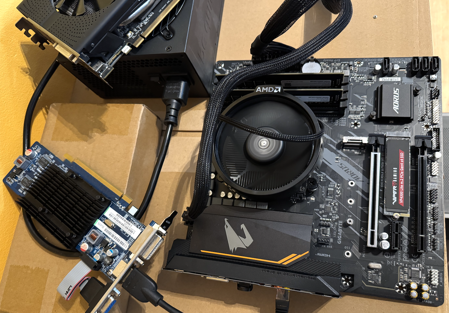

July 26, 2025Jul 26 Hallo zusammen,da ich ja jetzt eine Starter-Testlizenz übrig habe, hier mal ein weiterer Hardwaretest, heute mit AMD:Disclaimer: mir ist bewusst, dass AMD im LowPower Bereich weniger geeignet als Intel ist, DIESES SYSTEM SOLL AUCH KEIN UNRAID SERVER BLEIBEN!!Trotzdem möchte ich mal testen was so geht....Ausgangslage:Gigabyte B550M Aorus Elite (Realtek RTL8111 1Gbps)AMD Ryzen 5600X mit boxed KühlerMushkin Essentials 2x 16GB DDR4 32002TB Patriot Viper VP4300lite M.2 NVMeSanDisk Ultra Fit USB 3.2 mit unraid 7.1.4bequiet Pure Power 11 400Wder Stromverbrauch wurde gemessen mit einer NOUS A1T (tasmota), eingebunden in Homeassistant, jeweils ohne Tastatur/Maus/Monitor und ohne Zugriff auf WebInterface/SSHfür Bios-Einstellungen kamen die auf dem Foto abgebildeten GPUs testweise zum Einsatz, ansonsten läuft das System headless!Folgende Bioseinstellungen habe ich angepasst:Der Boot-Stick steckt im USB3-Port des Boards:Durch den ASPM-Helper ist überall ASPM enabled:durch Powertop sind auch alle tuneables good und die Pkg-C-States sehen so aus:Der Stromverbrauch sieht momentan so aus:Minimal hab ich bislang 29W gemessen.das System läuft headless, also ohne Grafikkarte, eben so wie oben auf dem Fotodabei ist es egal, ob die NVMe im oberen (CPU?) oder unteren (Chipsatz) Slot verbaut ist. Im Screenshot seht ihr beides: erst im oberen, dann Umbau/Reboot und danach im unteren --> kein Unterschied!ein Umstecken des Bootsticks in eines USB2-Port bringt übrigens ziemlich genau 5W, aber in die falsche Richtung ☹️:Etwas weiter probiert hab ich mit corefreq (aus diesem Thread inspiriert), dazu hab ich noch folgendes im Bios angepasst:sehe aber hier auch keine Veränderung beim Umstellen der CPPC energy preference auf Maximum=255 --> 29WIch bin gerne bereit, weiteres zu Testen, bin aber gerade etwas überfragt, was zusätzliche Bios-Einstellungen oder das Thema P-State bei AMD angeht....Hat jemand noch Tipps?GrußJörg
