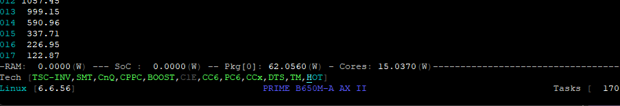

In der commandline dann mal nach gestartetem corefreq-cli SHIFT+W drücken, da bekommst du dann den stromverbrauch angezeigt.
Bei mir mit Ryzen 9 9900x sieht das zB. so aus:
Das ist nicht wirklich idle da Windows VM aktiv usw. aber so um die 60W wäre alleine der CPU Verbrauch.

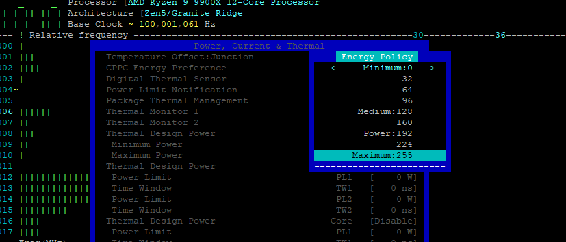

Dann mit den Pfeiltasten in folgendes menü navigieren:
und dort die CPPC Energy Preference umstellen, am besten auf "Maximum"
vielleicht aber auch einfach etwas experimentieren, geschwindigkeitsunterschiede merke ich jedenfalls keine aber einen großen Verbrauchsrückgang.
