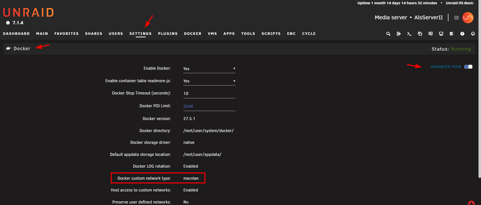

ansonsten, nutzt du einen Docker mit eigenen IP )custom...), wenn ja, nutzt du in den Docker Settings ipvlan oder macvlan ?
wenn ja, mit ner Fritz wäre macvlan zwingend notwendig (default ipvlan)
damit mal anfangen

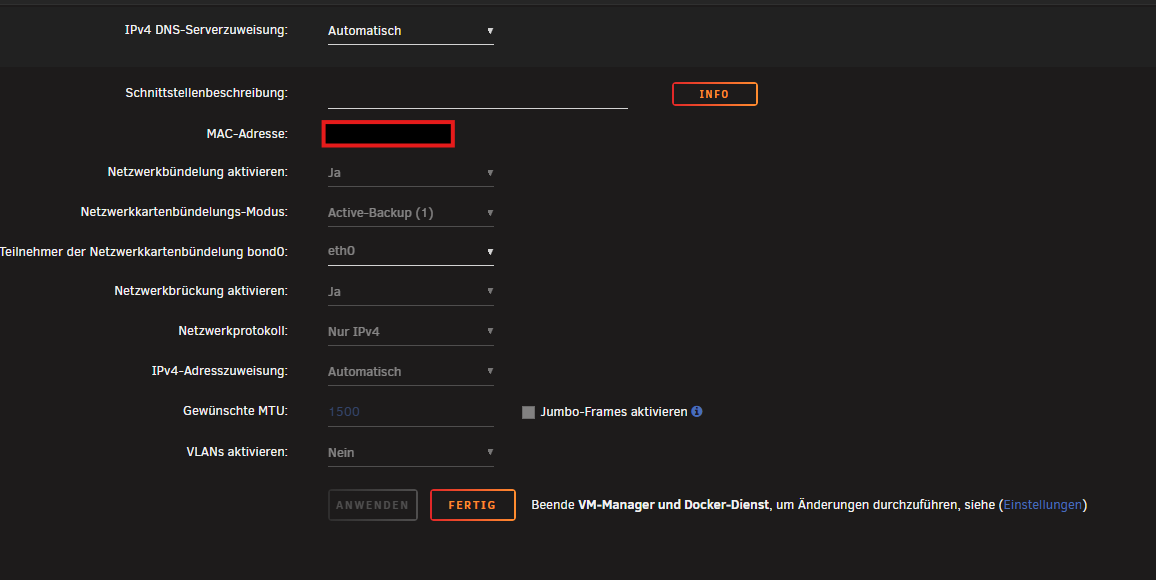

1. DHCP ich habe dem Server über die FritzBox eine feste IP zugewiesen würde aber gerne das mit dhcp lassen im Fall das ich den Server mal mitnehme.
  1. was genau meinst du mit Bonding? Aktuell habe ich nur die LAN Netzwerkkarte aktiviert, ich weiss nicht ob der sich noch eine weitere Karte gemerkt hat als ich das System probeweise am Laptop gebootet habe. Kannst du mir genauer erläutern was hier falsch ist und was ich zu tun habe?
  2. VFIO ...... weil ich eine VM ab und zu Laufen habe die ihr Signal direkt über den HDMI ausgang ausgibt. Hatte aber bisher keinen absturz währenddessen die VM lief immer nur Ausserhalb.
  3. Welche SSD - müsste eine Crucial P5 sein mit 2 TB
das ist bisher unbeantwortet ...
Vielleicht hilft das weiter ich kan mit maclan oder ipvlan nix anfangen
Edited by Das BOB
du nutzt nur bridge, daher normal "egal" ... wäre in den erweiterten docker settings

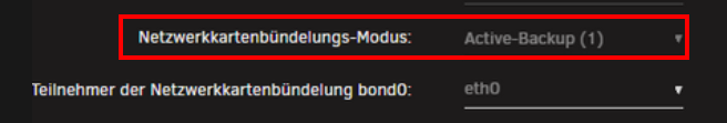

Uploading Attachment...
wie der Name sagt, Bündelung ... du hast nur 1 Netzwerkkarte aktiv, daher deaktivieren.
Habe das soweit erstmal abgeändert wie du es gezeigt hast aber das macvlan stand schon da. Danke
