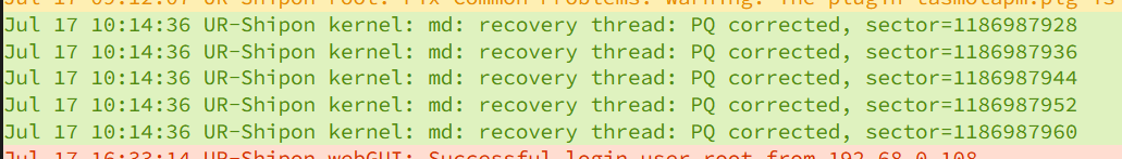

August 26, 2025Aug 26 Community Expert 2 hours ago, nikeee said:Ich _vermute_ dass er beim 3. Lauf unterschiedliche Fehler geinden hat, aber ich weiß es natürlich nicht.Findest Du im Syslog vielleicht etwas dazu?Als ich 2022 mal Parity Error suchen wollte hatte ich im Syslog einen Eintrag für jeden Parity Error (Siehe Screenshot unten)2 hours ago, nikeee said:Geht das nicht irgendwie anders?Nicht wirklich, es sei denn Du kennst jede Datei im Kopf und schaust sie Dir an ob die Bits alle richtig sind.Ich bevorzuge Checksummen (die ich in jedem Verzeichnis für die Dateien darin ablege) und das Ganze dann eben auch noch mit 2 Backups.Da lase ich sporadisch (wenn Probleme auftauchen oder ich mal an der Harwdare rumgeschraubt habe einen Prüflauf drüber gehen (der bei meiner Datenmenge je nach System zwischen 8 Tagen und einem Monat dauert, aber dann weiß ich genau welche meiner (mir wichtigen) Dateien korrekt sind.2 hours ago, nikeee said:Würde ungern checksummen von 90TB von hand berechnen.Deswegen lasse ich das berechnen, wie auch checken unter Windows mit Batch (und einer exe) Datei machen.EInmal starten und zurücklehnen.Nur das Ergebnis der Überprüfung kontrolliere ich noch von Hand (oder besser manuell).2 hours ago, nikeee said:Kann man da dem Parity-Check nicht sagen, dass er loggen soll, an welchen Offsets oder inodes die Paritätsprobleme waren?Siehe Screenshot: er sagt Dir welcher Sektor es ist. aber Du weißt nie auf welcher Platte, weil es immer der selbe Sektor aller Platten ist.Der Paritycheck interessiert sich nicht für Dateien. Der Paritycheck (und auch die Erzeugung) schaut nur auf die Bits/Sektoren aller Platten und rechnet die zusammen. Ob die ggf. fehlerhafte Stelle nun eine Datei, Metadaten (Datum oder Attribut oder so) oder ein leerer Sektor ist ist dabei vollkommen egal.2 hours ago, nikeee said:Dann müsste ich nur 8 Dateien anschauen.Schau in Dein Syslog. Wenn Du raus bekommst welche Datei auf jeder der Festplatten auf dem betreffenden Sektor liegt kommst Du Deinem Wunsch schon sehr nahe.Mir fehlen dazu die Linux Kenntnisse.2 hours ago, nikeee said:Wie finde ich raus, warum das scheinbar der Fall ist?Tja, di Fehlersuche ist mehr oder minder ein Austauschen und ausprobieren.Ich habe auf einem System sporadisch mal auftauchende 5 oder 10 Parityfehler. Aber alle Checksummenprüfungen waren ohne Befund.Ich kann nur vermuten, das da ein paar relativ unwichtige Metadaten hopps gehen.
