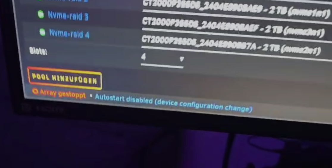

Nur wenn ich Unraid mal neu starte wir es nicht Automatisch gestartet.
Autostart für Datenträge ist Aktiviert
Und das steht da unten.. leider kann ich damit überhaupt nichts anfangen

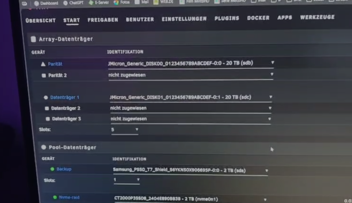

hier mal beiden Externen oben
habt ihr vllt noch Idee wie man das umgehen kann?
Oder eine Lösung für mich wie trotzdem wieder normal startet?

aus den Bildern werde ich jetzt nicht wirklich schlau ... screenshots machen auch mehr Sinn, aber egal.
mit nem script wird das auch nicht so einfach, die USB Platten werden anscheinend "zufällig" initialisiert, bekommen gerne eine andere ID und damit ist das Array gerne ungültig ... du kannst im englischen Teil nach workarounds suchen ... aber ob das was wird, schau nach.
