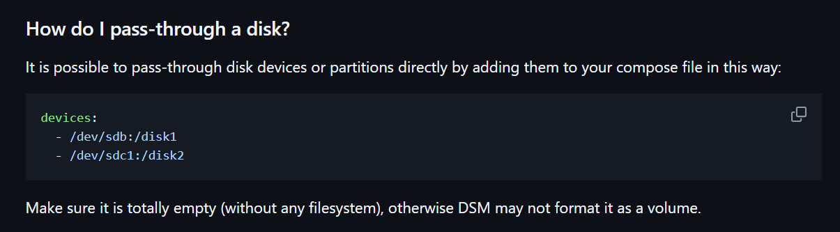

September 14, 2025Sep 14 Solution 24 minutes ago, it.fox said:Kann mir jemand genau erklären, wie ich es richtig mache?das wäre ein Thema des Dockers, aber ja, es wird anscheinend unterstütztGitHubGitHub - vdsm/virtual-dsm: Virtual DSM in a Docker contai...Virtual DSM in a Docker container. Contribute to vdsm/virtual-dsm development by creating an account on GitHub.weiter unten steht es, how to pass a diskUploading Attachment...

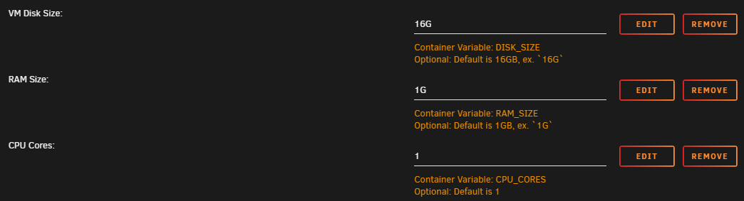

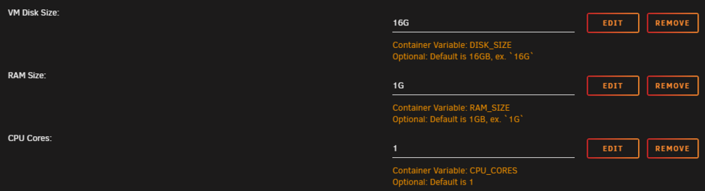

September 15, 2025Sep 15 Community Expert 10 hours ago, it.fox said:In einer VM bekomme ich es hin. Nur im Docker Container nicht. Dort wird mir immer nur die Standard 16GB große vDisk angezeigt, egal, ob ich dort als Ziel "Device" und die ID des Laufwerks angebe.also ich habe bei mir den docker-container "vdsm/virtual-dsm:latest" laufen und dort gibt es zum einen die Disk Location, also die Angabe wo dein Storage liegen soll:und es gibt noch weitere Angaben, z.B. wie groß die disk sein soll:16GB ist hier offenbar default 😉Anstatt eine ganze SSD durchzureichen würde ich diese lieber unraid zur Verfügung stellen (vielleicht parallel also noch für was anderes nutzen) und dann das disk-image mit passender Größe darauf legen...
