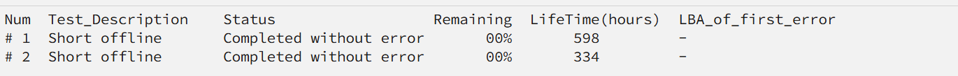

October 15, 2025Oct 15 Author I collegamenti sono ok. Stavo pensando anche potrebbe essere il controller sata. Ma ho collegato tutto a parte la parità al controller eppure un disco sul controller risulta ok.Il controllo di parità lo lancio questa notte,Ce altro che potrei fare?Erroi smart nel test veloce non compaiono. Quello approfondito è 1 ora che sta al 10%Il case è un JONSBO N4 con gli hot swap.

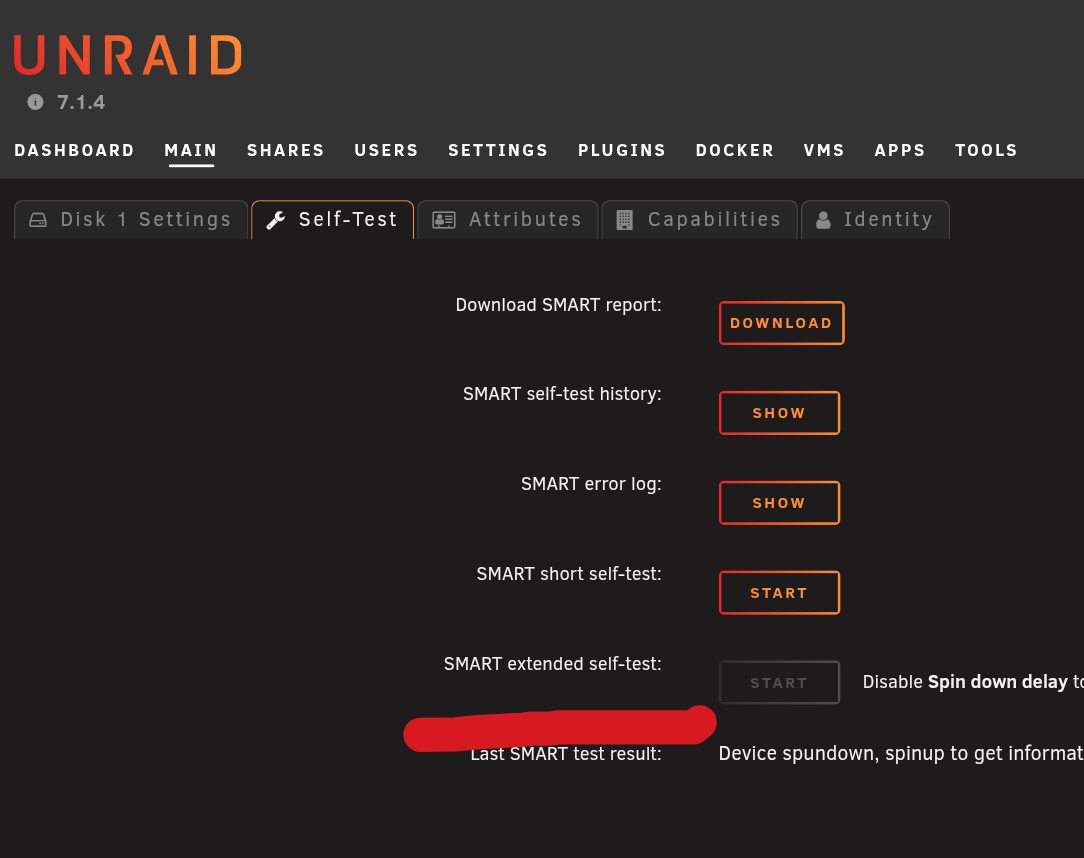

October 15, 2025Oct 15 Author X2 minutes ago, Yusseiin said:Ma non ho capito, dopo che hai cambiato i sarà hai rifatto un test completo o no?Se no gli errori sono ancora i vecchi, se si è hai ancora errori allora é altro hardwareScusami ma non capisco. Sono 3 settimane che uso unraidProbabilmente non so come si testa.Spiegami cosa dovrei fare per eseguire questo test in modo che poi lo lancio
October 15, 2025Oct 15 Community Expert 20 minutes ago, orazi.marco said:XScusami ma non capisco. Sono 3 settimane che uso unraidProbabilmente non so come si testa.Spiegami cosa dovrei fare per eseguire questo test in modo che poi lo lancioClicchi sul disco che hai in errore poi vai in self test e poi extended test
October 15, 2025Oct 15 Author Bene è quello che sta facendo.Solo che ci mette un eternità sono circa 2h e mezzo e sta al 20%.Posso usare comunque il pool dati mentre lavora o è sconsigliato?
October 15, 2025Oct 15 Community Expert 1 hour ago, orazi.marco said:Bene è quello che sta facendo.Solo che ci mette un eternità sono circa 2h e mezzo e sta al 20%.Posso usare comunque il pool dati mentre lavora o è sconsigliato?Lascia che faccia i suoi giri tranquilli
October 16, 2025Oct 16 Author 11 hours ago, Yusseiin said:Lascia che faccia i suoi giri tranquilliNulla completato il test errori smart approfondito senza alcun errore ma nella dashboard il disco segna comunque errore. Il count è rimasto identico.Adesso ho avviato il test sul disco 2.Ma non è strano che il test non restituisce errori e la dash da errore?Magari devo provare ad riavviare?
