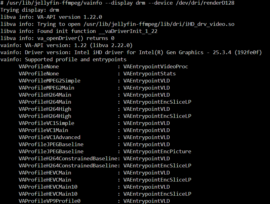

October 25, 20251 yr 2 hours ago, boernie77 said:Wo genau kann ich nachschauen, was meine IGPU alles unterstützt?Wird dir im Jellyfin verlinkt.https://jellyfin.org/docs/general/post-install/transcoding/hardware-acceleration/intelIn der Konsole vom Docker:/usr/lib/jellyfin-ffmpeg/vainfo --display drm --device /dev/dri/renderD128Da bekommst du dann erstmal die Auskunft welcher Treiber verwendet wird. Zudem wird dir angezeigt, welche Profile unterstützt werden.Das musst du dann einfach nur in die Einstellungen übertragen.Alternativ kannst du auch schauen, ob du QSV Unterstützung hast./usr/lib/jellyfin-ffmpeg/ffmpeg -v verbose -init_hw_device vaapi=va:/dev/dri/renderD128 -init_hw_device opencl@va56 minutes ago, boernie77 said:Im Heimnetzwerk transkodiere ich nur, wenn unser Wlan durch die Kinder so ausgelastet ist, dass wir sonst nicht ruckelfrei etwas anschauen können. Dann stelle ich in Jellyfin eine niedrigere Bitrate ein und dann funktioniert es meistens.Sinniger wärs auf CPU Transcode zu setzen ... Jellyfin unterstützt beim HW Transcode keine Qualitätseinstellungen.Also ja .. das funktioniert, aber ne gute Qualität kommt da nicht raus. Da wärs fast sinniger zu schauen, dass du die Sachen mit AV1/Opus speicherst. Mit dem Jellyfin Media Player kannst du das Zeug dann fast überall Nativ schauen, selbst wenn die eigentliche GPU kein HW-Decode supportet.Auch wärs warhscheinlich eher sinniger, dein WLAN System zu überarbeiten, damit genug Streams für alle Clients zur Verfügung stehen. Edited October 25, 20251 yr by Sacred
