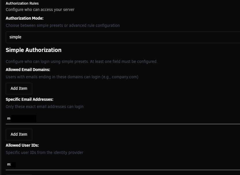

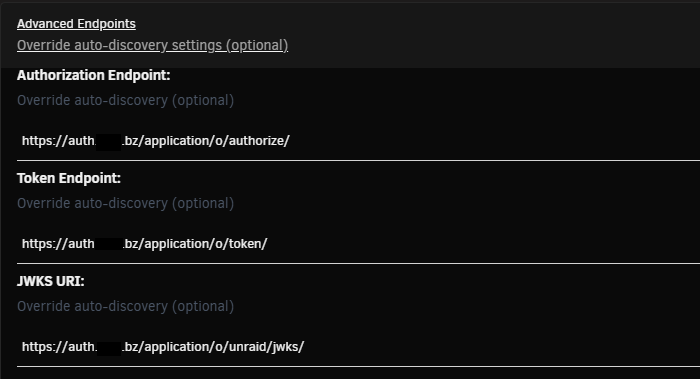

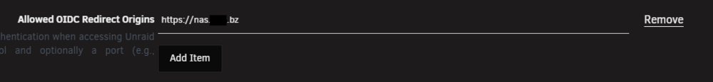

Dann in Unraid bei Settings > Management Access > Unraid API Settings alles eingeben
Das Funktioniert trotz der Fehlermeldung
Ich habe ein wenig herumgebastelt als ich das alles so ausgefüllt habe, hat es funktioniert und ich konnte mich über Authentik einloggen.
Alles ist bei mir auf der neuesten Stable Version.
Vielleicht hat jemand noch eine andere Lösung aber wie gesagt es funktioniert bei mir
