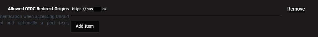

  1. Habe es gerade hinbekommen Zuerst in Authentik den Provider und die Application erstellen. Die Redirect URI sollte so aussehen Alles läuft bei mir mit internen Domains Dann in Unraid bei Settings > Management Access > Unraid API Settings alles eingeben Das Funktioniert trotz der Fehlermeldung Ich habe ein wenig herumgebastelt als ich das alles so ausgefüllt habe, hat es funktioniert und ich konnte mich über Authentik einloggen. Alles ist bei mir auf der neuesten Stable Version. Vielleicht hat jemand noch eine andere Lösung aber wie gesagt es funktioniert bei mir beste Grüße
  2. Im so stupid. So simple. No words needed Thank you.
