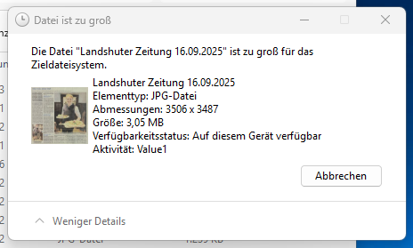

Hallo liebe Community,
seit ich auf 7.2.0 geupdatet habe, gibt es immer wieder Probleme, wenn ich eine Dateien auf freigegebene Shares kopieren will. Der Kopiervorgang läuft auf einem Windows 11 Rechner. Es kommt aber die Meldung "Die Datei ..... ist zu groß für das Zieldateisystem". Wobei in Wirklichkeit viel mehr Platz frei ist. Das Problem betrifft alle Shares. Leider finde ich auch im Logfile keinen Fehler, der mir was sagt. Ein Neustart behebt das Problem eine zeitlang.
Weil der Fernzugriff morgen unbedingt klappen soll, könnte ich temporär auf 7.1.4 zurückkehren. Aber vielleicht gibt es ja eine ganz einfache Lösung 😊
Wenn niemand etwas weiß würde ich einen Bugreport aufmachen (was ich aber noch nicht gemacht habe).

Solved by JorgeB
There's a known issue for some users with ZFS as primary storage; it should be fixed for 7.2.1.
The workaround for now is to type zfs mount -a after this happens, and it should resolve the issue temporarily.

7.2.1-rc.1 is out, and it should resolve this issue, please retest.
Hi Jorge,
Version 7.2.1-RC.1 is running. I'll let you know if any problems arise.
Thanks for the quick patch and have a great weekend.
