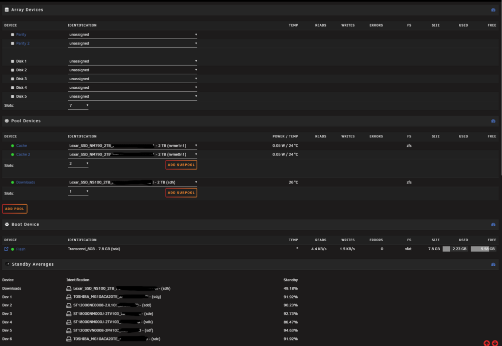

Hallo Zusammen,
ich habe gerade ein OS-Update von meinem Unraid-System auf 7.2.2 gemacht.
Jetzt hat Unraid im Array komplett vergessen welche Festplatten wo waren und alle Festplatten als unassigned zugeordnet.
Vorher lief bisher immer alles komplett glatt.
Ich habe jetzt etwas Angst, dass beim zuordnen und Starten des Arrays Daten verloren gehen und wollte sicherheitshalber nach dem richtigen Vorgehen fragen.
Die richtige Reihenfolge der Festplatten im Array ist mir bekannt dank Fotodokumentation.
Mein geplantes Vorgehen wäre jetzt:
  1. Die Parity Disks und Data Disks Ihren alten Plätzen zuordnen
  2. Anschließend den Haken setzen bei "Parity is valid" und dann auf "Array starten"
  3. Optional: im Nachgang nochmal zur Sicherheit einen Parity Check laufen lassen
Wäre dies richtig? Gehen damit auch keine Daten verloren?
Backup ist im Notfall da, aber ich wäre froh es zu vermeiden knapp 60TB an Daten wiederherzustellen ...
Vielen Dank für eure Hilfe!
Edit: Wenn ich Disks zuordne werden diese von Unraid als "New" gekennzeichnet. Falls dies hilft
PS: Beiliegend ein Bild wie es aktuell aussieht
ja, Daten würden erst verloren gehen wenn
1/ etwas nicht passt, Bsp. Daten Disk auf Parity Platz usw
2/ du DANN sagst, JA, formatieren ;)
Ok vielen Dank.
Ging alles problemlos.
ich lasse zur Sicherheit nochmal einen Parity-Check laufen. Das schadet ja sowieso nie )
