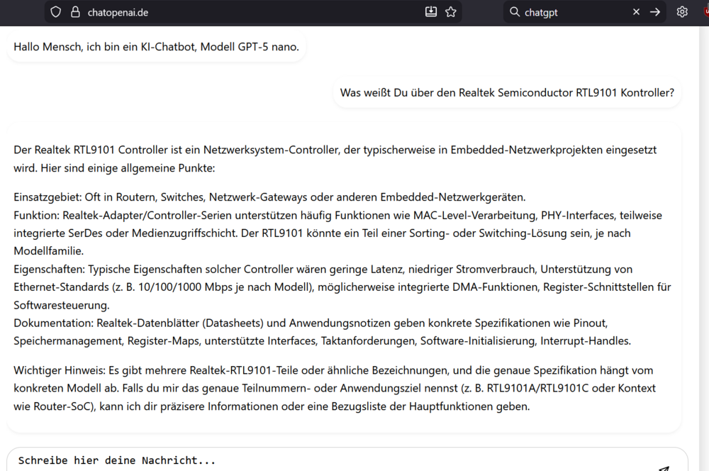

On 11/28/2025 at 11:01 AM, Kolan said:
Ich lese aber eine gewisse Abneigung gegen KI heraus, aber ich kann mich auch irren :D
Wie ich schon schrieb hast Du da was richtig verstanden.
Nur als Beispiel hier mal ein Auszug von heute Nacht:
Und in dem Bild mal die offizielle Wahrheit von Realtek:
Ich hoffe Du verstehst nun, daß ich diversen LLM/ KI/ AI Systemen bei wichtigen Fragen nicht traue.
