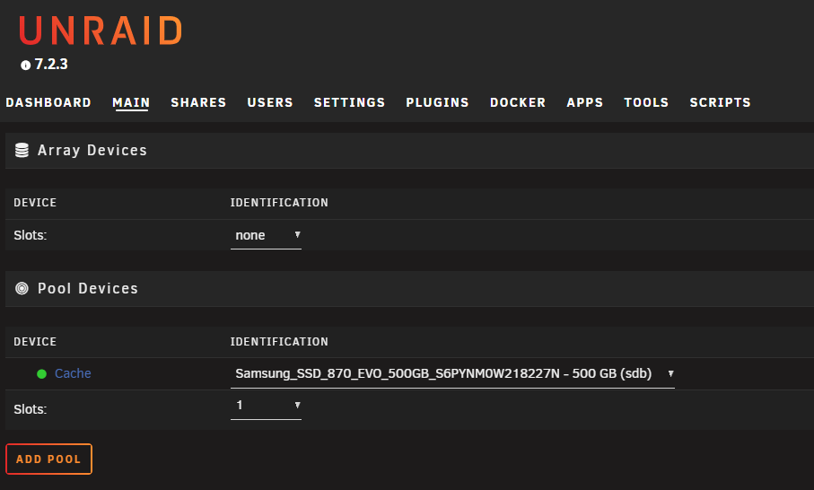

1/ Docker Dienst stoppen, VM Dienst stoppen, Array stoppen
2/ Tools, new config (preserve none > alles neu zuweisen)
3/ Main, Array disks none, pool > die eine disk zuweisen

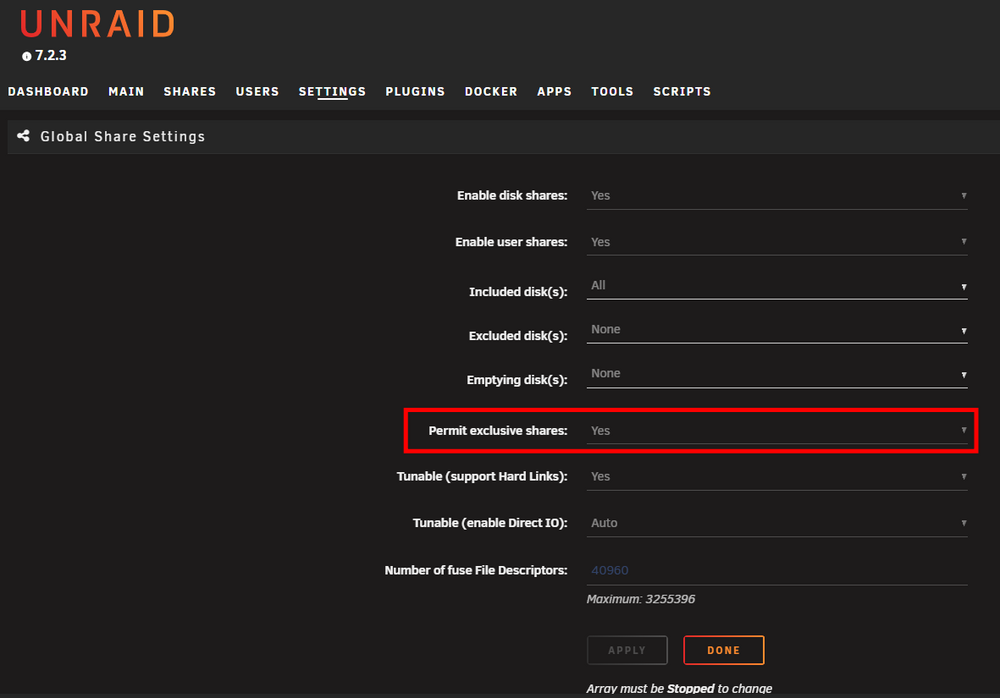

4/ performance um FUSE zu umgehen, permit exclusive Shares aktivieren
5/ Array starten
6/ ggf. Shares prüfen dass diese jetzt auf primary pool stehen, secondary none
7/ Dienste starten (Docker, VM) ... fertig
dabei gehen normal keine Daten verloren, Backup sollte trotzdem vorher erstellt werden ;) und "eigentlich" immer ... ;)

das "ersetzt" das manuelle setzen auf /mnt/cache wenn man /mnt/user/ benutzt.
wenn eh auf /mnt/cache jetzt steht macht das gar nichts mehr ;)
