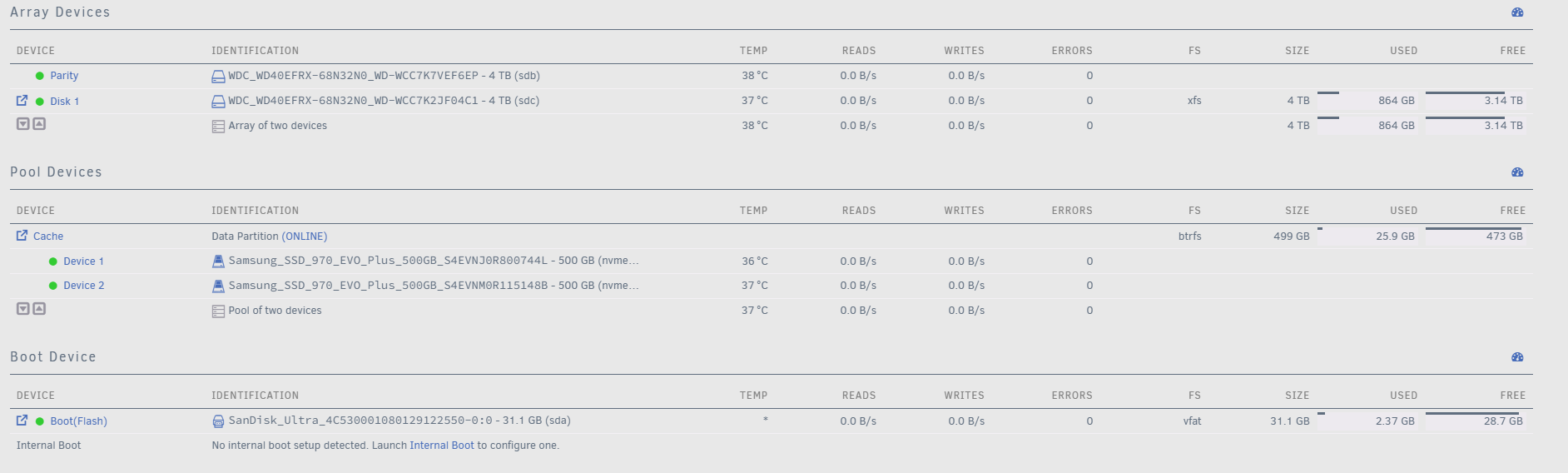

  3. Hallo zusammen, ich habe in meinem bestehenden und fehlerlos laufenden System folgende Änderungen durchgeführt: Array: 2x4TB mit Data+Parität (unverändert) Cache: bisher lief hier eine nvme mit 500gb. Ich wollte nun daraus ein Raid1 machen. Daher habe ich mir 2 baugleiche Samsung NVMEs gekauft. Die alte wollte ich austauschen, damit zwei gleichschnelle das Raid bilden. Ich bin wie folgt vorgegangen: 1. Samsung NVME eingebaut Raid1 aufgebaut Alte Nvme (Intenso) ausgebaut (bis hierhin alles fehlerlos) 2. Samsung NVME eingebaut Array gestarte und beim Aufbau des Raids ist hier dann eine Fehlermeldung erschienen. nvme0n1 → 13.419 Write Errors + 352 Flush Errors ❌ nvme1n1 → 0 Fehler ✅ Daraufhin habe ich den Fehlerspeicher resettet und nun erscheint es als healthy und es sind keine weiteren Fehler aufgetreten. Hat jemand eine Idee woher die Fehler stammen und kann ich nun einfach so weiterlaufen lassen oder muss ich mir um die Fehler Gedanken machen? Hier noch ein Bild vom Build: Danke für eure Hilfe!

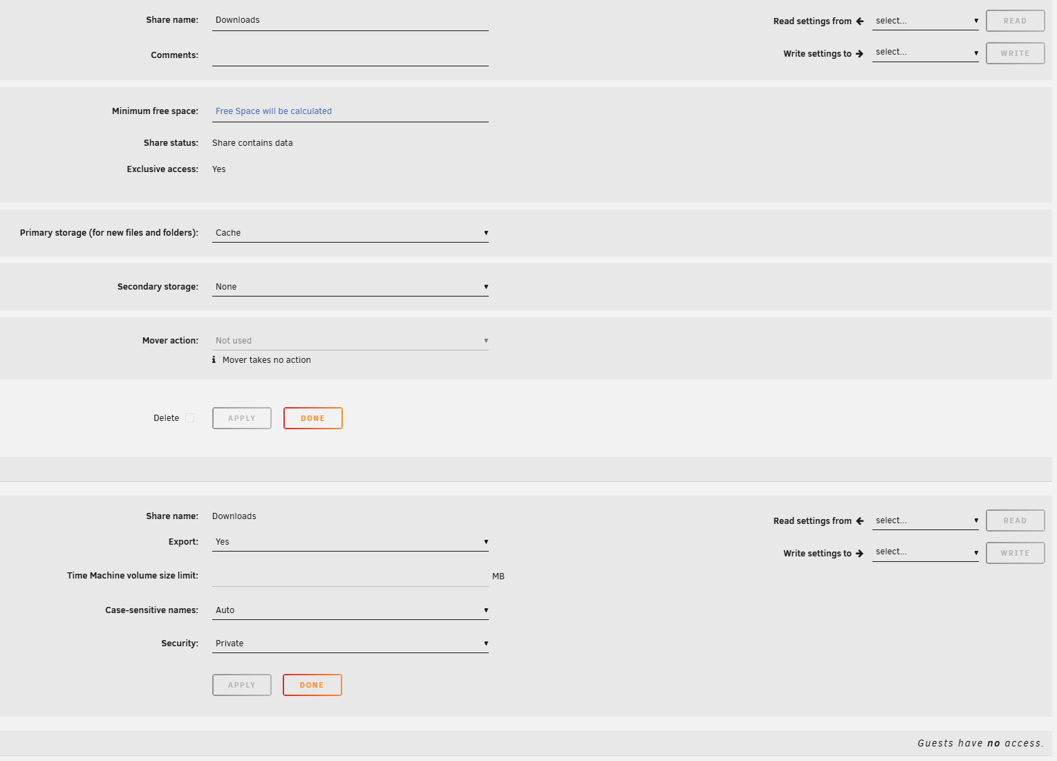

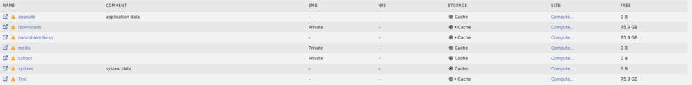

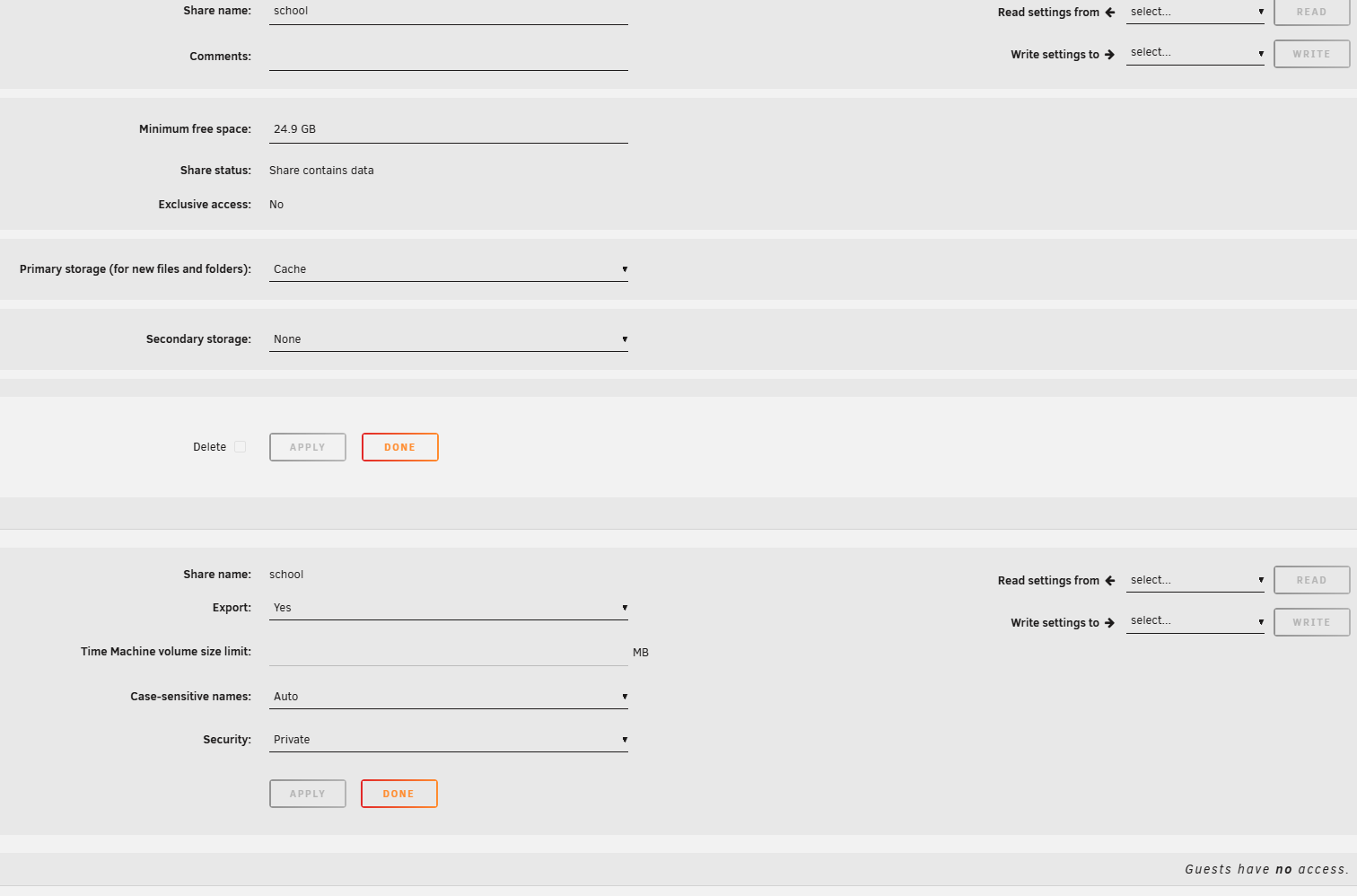

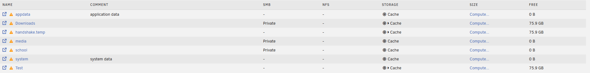

  10. Ich nutze derzeit keinen Array ... Letztendes ist es auch nicht so wichtig, da die neuen Shares, die ich anlege, den Space richtig anlege. Was jedoch viel wichtiger für mich wäre, ist die Möglichkeit in diesen Shares auch etwas zu speichern. Das funktioniert aber derzeit nicht, aus welchem Grund auch immer. Gibt es hierfür eine Lösung? Es scheint auch mit einem Wechsel zu tun zu haben, welchen ich vor Kurzen durchgeführt habe, vorher hat alles funktioniert. Ich habe meine SSD vorher als Array betrieben und sie dann als Cache eingestellt.
  11. Hier sind die Einstellungen: Korrekt angezeigter Speicher, aber Docker kann nicht drauf zugreifen: Angezeigter Speicher 0B, aber Docker kann drauf zugreifen: Reichen diese Einstellungen für die Diagnose?
  12. Hallo zusammen, ich bin Unraid-Neuling und bräuchte bei einem Problem eure Hilfe. Ich habe meine Shares eingerichtet und habe bei einigen Shares das Problem, dass als freier Speicherplatz 0 B angezeigt wird, siehe Screenshot: Gleichzeitig habe ich das Problem, dass Docker nur auf die Ordner mit 0B zugreifen können, dort aber eben nichts reinschreiben können. Die Ordner, in denen freier Speicher zugewiesen ist, können sie nicht öffnen. Mir ist aufgefallen, dass die Ordner mit Speicherplatz einen kleinen schwarzen Pfeil vor dem "Cache" stehen haben, ich nehme an das hängt damit zusammen, oder? Kann mir jemand erklären, wie ich das beheben kann? Vielen Dank schon einmal für eure Hilfe!
