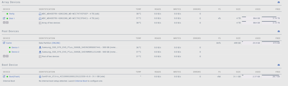

Hier noch ein Bild vom Build:
Danke für eure Hilfe!
