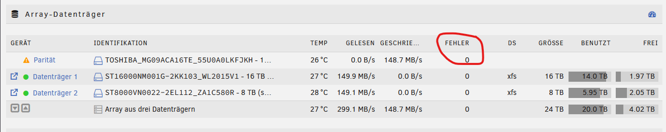

Es kommt immer zum Fehler wie im Bild zu sehen(Parität ist dann rotes X und es sind zwischen 300-1000 Fehler , wenn ich Daten Übertrage.
Der smart Fehler (und das darauffolgende auswerfen der Parität) deutet stark auf eine schlechte (physische) Verbindung hin.
Neuer Port ist schon Mal ein guter Anfang, ggfs auch das sata Kabel mal tauschen und ganz sicher gehen, das auf beiden Seiten der Stecker auch wirklich stramm sitzt
