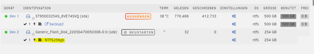

USB-Stick 256GB NTFS wird nicht gemountet
am PC verhält sich der Stick ganz normal.

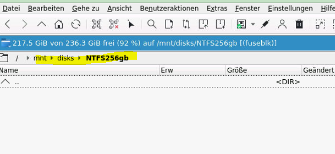

unraid mountet ihn nicht und Krusader zeigt keine Ordner an ...
es gibt kein Problem mit anderen/kleineren Sticks.
Mache ich etwas falsch?

ich habe den Stick neu formatiert und jetzt geht es, daher nächste Frage:
kann ich so einen Stick im LAN freigeben oder geht das nur mit fest eingebauem Speicher
Ich habe es noch nicht versucht, aber wenn ich es richtig in Erinenrung habe: Ja, die sollten in den UD EInstellungen als Netzwerkfreigabe einstellbar sein.
