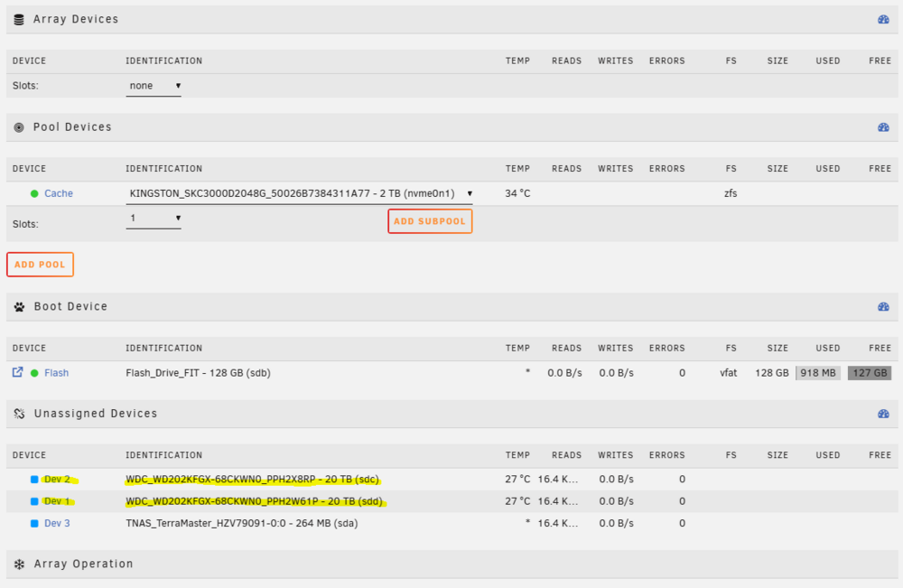

Folgende Übersicht zu den Platten:

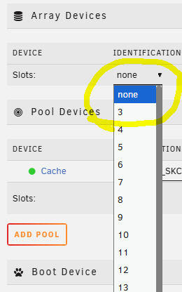

Nun möchte ich aus den 2 HDD's ein Array mit 2 Slots (1 Parity und 1 Daten) machen. Allerdings kann ich nur minimal 3 Slots auswählen:
Mache ich etwas falsch oder ist es tatsächlich so, dass man für ein Array mindestens 3 Slots benötigt?

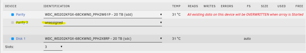

Wenn ich 3 Slots wähle, müsste ich es so konfigurieren, indem 1 Parity-Slot "unassigned" ist:
Oder stört das Terramaster-Laufwerk sda? Falls ja, kann man Laufwerke im Unraid unsichtbar machen?
exakt.

Das Terramaster-Laufwerk habe ich mal ausgebaut. Trotzdem ist die minimale Anzahl an Slots für ein Array 3, wovon immer 2 Slots für mögliche Parity-Laufwerke reserviert sind. Das war mir aus der Anleitung nicht klar geworden. Nun passt alles.
