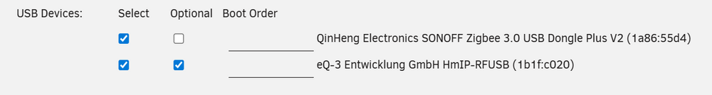

Wo muss ich das einstellen ?
Bei mir sieht es so aus
On 3/19/2026 at 5:19 PM, _alo_ said:
Ich hatte mir das Plugin "USB-Manager" installiert um bequem meinen ConBeeII-zigbee Stick an meine HA-VM durchzureichen.
Das hat absolut keine Probleme gemacht, der war immer zuverlässig da und hat funktioniert!
Ich würde den Fehler dann vielleicht eher bei Deinem Stick suchen als bei unraid/HA....
Habe den Manager mal installiert, mal schauen, ob es jetzt stabiler ist. Danke
und wie konfiguriert? zeig mal...
so habe ich den Stick jetzt konfiguriert.
Ok, ich hatte bei meinem auch "connect as serial" aktiviert. Da ich den Stick nicht mehr nutze (aktuell aus Empfangs-/Stromspargründen gar keinen mehr), kann ich nicht mehr testen, wie sich da auswirkt.
Und mein Stick wurde unter Serial Number auch mit Klartext ("dresden_elektronik_ingenieurtechnik_GmbH_ConBee_II_DE...") angezeigt.....aber das mag an deinem Stick liegen.
