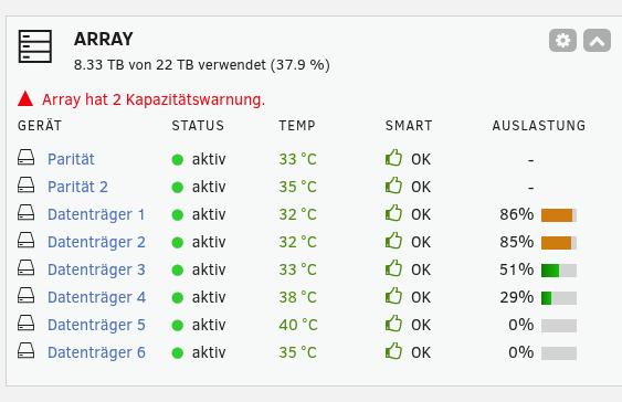

Mein Array meldet: "Array hat 2 Kapazitätswarnung.", siehe auch Screenshot.
Das bereits eine weile....bislang hab ich mich nicht sonderlich darum gekümmert...es läuft alles bestens....aber nun wollte ich mal fragen...
Sollte ich was tun?
Muss ich was tun?
Warum werden Daten nicht so verteilt, das die Schwellwerte für die Meldung nicht erreicht werden?
Vielen Dank....
Gruß Lextor
weil die Schwellwerte nichts mit den Einstellungen der Shares und letztlich der Größe der Platte zu tun haben.
Im Share gibt es die Einstellung "Minimum free Space" in GB und für die Platten gibt es in den Disk Settings die default disk utilisation thresholds (warning/critical) Prozentwerte.
Default für warning ist 80%, das kannst du z.B. hochsetzen auf 87%, dann ist wieder alles grün bei Deiner Verteilung der Daten 😉
Bei mir ist z.B. eine 14TB im Backupserver zu 96% gefüllt, hat aber noch 776GB frei, was bei meinen Shares völlig ausreichend ist...

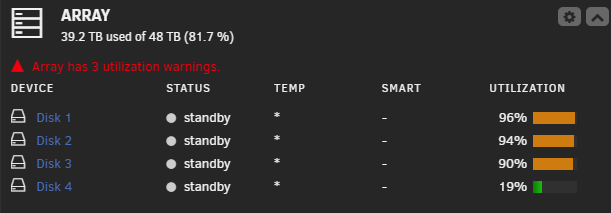

15 minutes ago, _alo_ said:
Vielen Dank.....und dann noch eine Frage....was würdest Du bei der Verteilung ändern? Oder wie interpretiere ich dein Zwinckern? 😀
nein, nichts.
bei mir sieht das auf dem Backup Server so aus:
Der soll die Platten auch so voll machen. Ich könnte das mal auf 97% setzen....aber es stört mich auch nicht, dass das orange dargestellt wird
