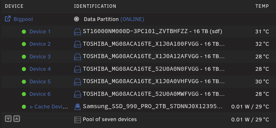

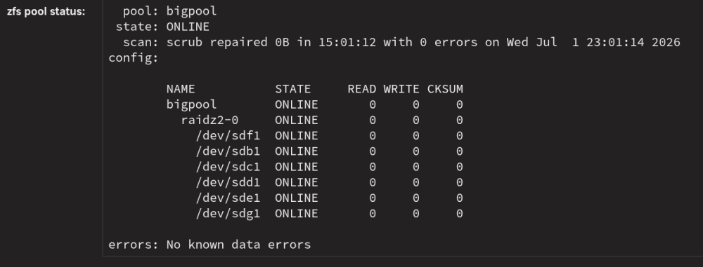

Ich konnte in der GUI meine 2 TB Samsung nicht from Pool lösen daher habe ich es via Kommando Zeile gemacht und auch neu gestartet. In der Gui wird sie jedoch noch als bestand zum Pool angezeigt und kann sie auch dort nicht entfehrnen. In den Details oder auf der Konsole wird sie aber auch nicht mehr gelistet. Wie bekomme ich die nun frei?

You can reimport the pool:
on main click on the first device for that pool and then "remove pool"
back on main, create a new pool with the same name and 6 slots
assign the 6 maan pool devices, leave the filesystem set to auto
start the array to import the pool
